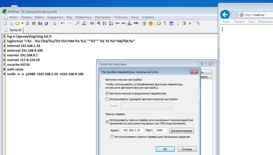

KiryaPerseus
17.10.2017
160
62
Что-то данный прокси вообще не запускается.
Как сервис инсталируется и все. (failed to start service: no error)
Сервис не запускается.
Руками если запускаю 3proxy.exe то не стартует на Win 7.
3proxy.cfg лежит в папке bin.
Модем подключен к компу с Зенкой.
service
log e:\3proxy\logs\log.txt D
logformat "L%C - %U [%d/%o/%Y:%H:%M:%S %z] ""%T"" %E %I %O %N/%R:%r"
nserver 192.168.8.1
nserver 8.8.8.8
nscache 65536
internal 127.0.0.1
external 192.168.8.100
auth strong
users login:CL:pass
socks -n -a -p1080 -i127.0.0.1 -e192.168.8.100

Да тут переделывал. Пробовал варианты.
internal 0.0.0.0
nserver 192.168.8.1
nserver 217.8.224.10
nscache 65536
auth none
socks -n -a -p1080 -i0.0.0.0 -e192.168.8.100
Сервис запустился. Но прокси нет.
internal 0.0.0.0
nserver 192.168.8.1
nscache 65536
auth none
0.0.0.0 - пробовал и 127.0.0.1 и 192.168.1.10
так зачем вам всё это если ваш прокси называется 192.168.8.1 ?
поэтому адресу и переходите
12.07.2014
916
373
KiryaPerseus
17.10.2017
160
62
Т.е. адрес web-морды модема (192.168.8.1 ) работает как прокси?
адрес веб морды модема это адрес веб морды модема
А прокси ваш вот
Правда почему входящее подключение нули? у вас должен быть ip адрес компьютера,чтобы что-то работало
И тогда будет локальный прокси вида 192.168.0.101:1080
12.07.2014
916
373
А прокси ваш вот
Нули потому что уже все перепробовал :D
А нули это все варианты интерфесов (так автор советовал).
Если вписывать адрес внутренней сетевой карты то вот так будет
internal 192.168.1.10
nserver 192.168.8.1
nscache 65536
auth none
socks -n -a -p1080 -i192.168.1.10 -e192.168.8.100
Но не пашет.
KiryaPerseus
17.10.2017
160
62
nserver 192.168.8.1
nscache 65536
auth none
Но не пашет.
Так вы пытаетесь сокс прокси использовать для виндовс
не совсем уверен,что это так сработает с соксом
Напишите просто proxy вместо socks,чтобы был https прокси
Реакции: Сибиряк
12.07.2014
916
373
Большое спасибо за совет. Все заработало. :ay:
Почему-то такой инфы ни где не встречал. :bm:
