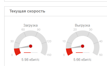

Подскажите, пожалуйста, все настроил по инструкции, все работает, но дело в том, что даже просто всунув модем в комп и наблюдать за трафиком - он без устану кушает...Основная сеть - через кабель. Все позакрывал, а интернет модема кушает и кушает по 3-5 кб\с .... Как с этим бороться? Неужели один вариант - вырубить интернет в модеме? В телефоне например так же интернет не израсходует как тут.
62865
Valandersi
19.01.2015
2 067
1 129
ТС подскажи а что может стать причиной такой ошибки? https://yadi.sk/i/dfVLES9lvIAbBQ
Расширение файла и путь проверьте, exe запускается без службы? Что в логе пишет?
Hspa locker возможно включён
Реакции: orka13 и The_vAe
The_vAe
30.05.2019
3 739
1 482
Phoenix78
06.11.2018
11 789
5 736
Да, помогло, спасибо.
Hspa locker - идет только для усиления сигнала, или еще для чего? Вы его включаете у себя на постоянку?
он просто создает небольшой паразитный трафик, что бы сеть не переключалась

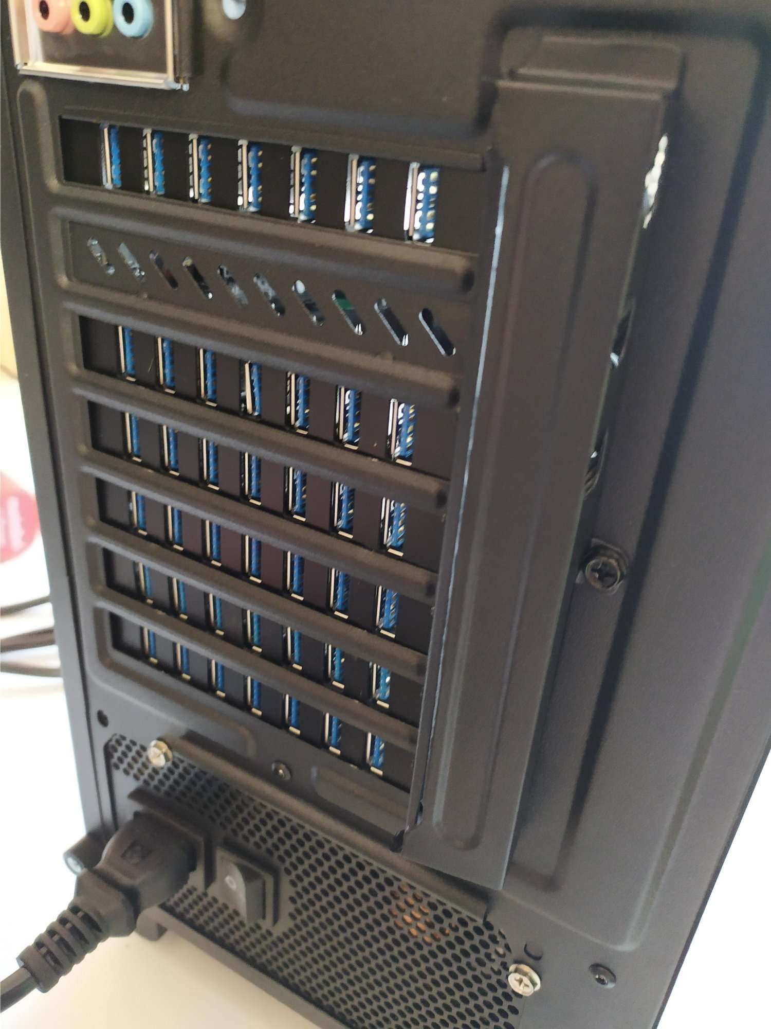

FastSpace
05.04.2018
665
240
2. сервер + модем + модем + модем (+USB-HUB если много модемов). Здесь вместо габаритного ПК можно в качестве сервера юзать маленкую "Raspberry Pi 4". Оптимальный вариант.
Зато в пк можно сделать так :bu:
64604
Реакции: alexsandroid и westruk
orka13
07.05.2015
2 190
2 208
Че за модель, как там с питанием? У меня 16 портовые Orico с внешним БП на 78W (грубо получается по 4,875 W на порт под всеобщей пиковой нагрузкой ). Но они по разному жрут, зависит от прошивки, доступности сети и т.д. (хуже сеть = больше тока надо), надо мерять в конкретном случае. Да и не все модемы одновременно пиково жрать будут. Я вот сейчас попробовал дать нагрузку на 1 модем (на 2 торрентах 60 потоков 16 мбит + speedtest в ProjectMaker на 4 мбита), так он только ~2W кушал, но помню раньше на тестах до 4W доводил. Тестер + резистор нагрузки советую заказать на Ali за 10…30 баксов для сравнений замера пропускной способности 0,3….1-метровых USB-удлинителей, а то попадаются бракованные с высоким сопротивлением и они гасят мощность. Ибо теоретически не рекомендовано совать модемы ближе чем 5…15 см друг от друга, чтобы в нагрузке они не гасили помехами друг-друга и тепло чтобы норм отводилось.
Реакции: BAZAg
FastSpace
05.04.2018
665
240
Это контроллеры - они питаются напрямую с БП. Шнурки - конечно, у меня 1-2 метровые от Ugreen. Это самый топ на али.
