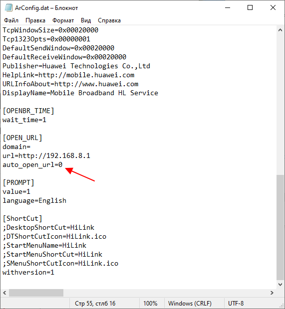

Всем привет!!! Подскажите как отключить автозагрузку WEB морды модема в браузере?
Akcium
16.12.2020
324
149
@Delvig
1. Остановите службу Mobile Broadband HL Service
2. В файле C:\Program Files (x86)\MobileBrServ\Arconfig.dat найти строку «auto_Open_url», изменить ее значение с «1» на «0» (если обычным редактором, то от имени админа)
3. Запустить службу Mobile Broadband HL Service

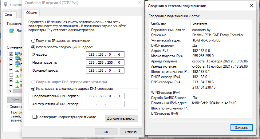

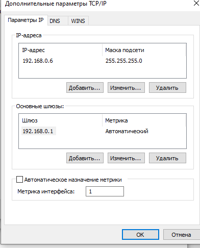

Ребята, а как вы боретесь с периодическим "падением" интернета?
У меня 1 модем. Отключается/включается каждые 2 минуты. Перезагрузку сделал из меню самого модема.
Всё работает норм. Кроме одного. Каждые 2 минуты винда видимо находя новое подключение что-то делает и https://i.imgur.com/eoUPylD.png
Метрика интерфейса у локальной сети стоит 1, у модема - 50.
У кого-то были такие же проблемы? Как решили?
у меня модем метрика авто... и ничего не падает.. переподключение выкл вкл моб данные по api каждые секунд 10
Может метрику на авто ? или хз
Реакции: lbvf65
у меня несколько модемов у всех авто, у основной сети -1. не нужно модем перезагружать! это 20+ сек ! Просто смена сети с LTe на 3G и обратно достаточно , 8-10 сек , как сделать можно прочитать здесь https://zennolab.com/discussion/threads/upravlenie-3g-modemom.33960/page-2#post-388846

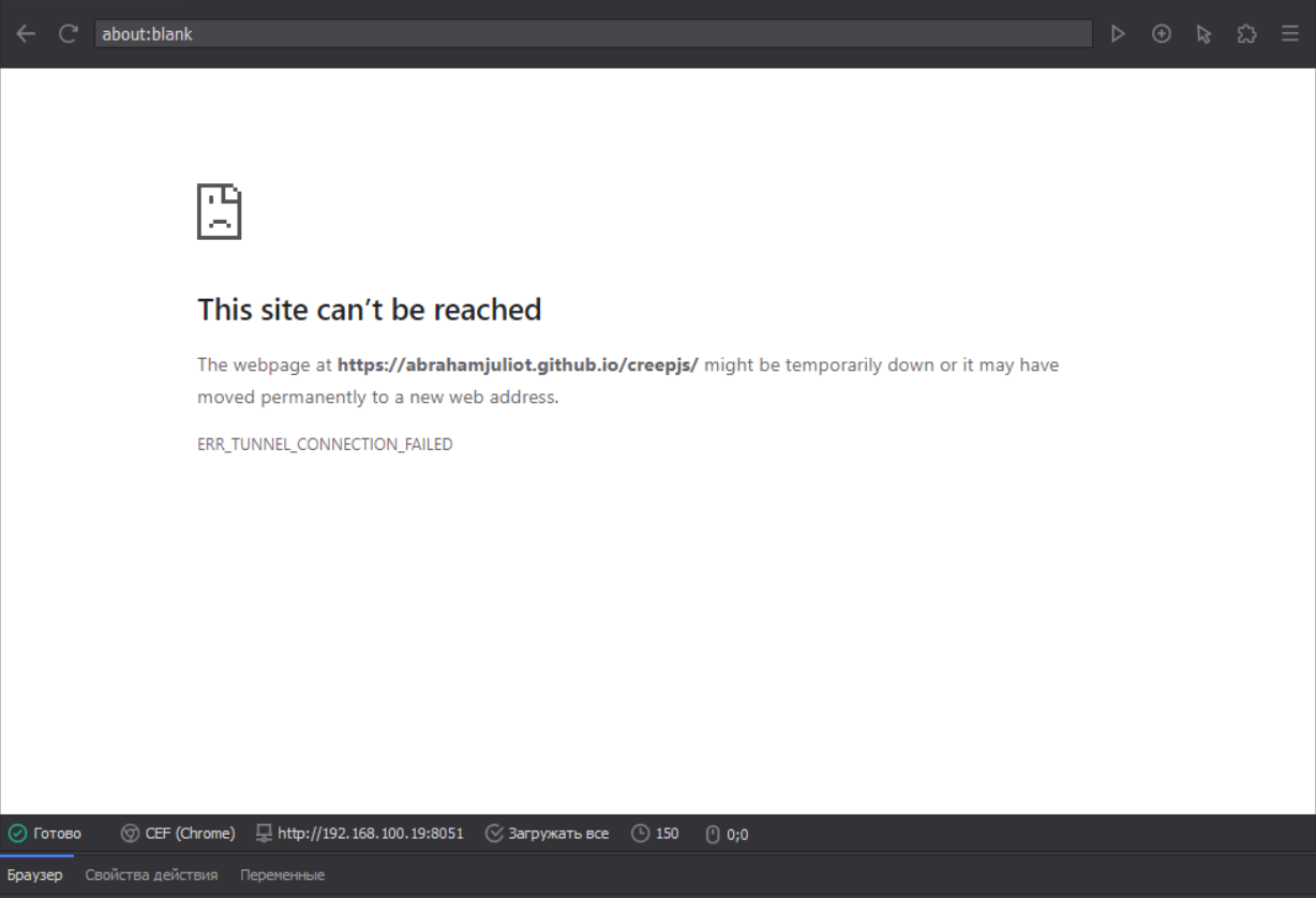

Может кто в курсе, с чем может связана быть проблема?
87991

OWG
27.12.2013
Ребят, пытаюсь решить два вопроса.
1. периодическое протекание айпи провайдера по WebRTC. Закономерности так и не понял. В зенке прокси устанавливается через кубик, естественно указана эмуляция WebRTC и т.д. И вот когда проверяю здесь к примеру https://2ip.ru/privacy/ , оно то эмулирует то нет. Насколько я понимаю, трабла именно в зенке?
2. У меня используются модемы с оператором lifecell. При анализе утечки днс, показывает, что используется DNS провайдера America Online (172.253.255.35, 172.253.1.129). Насколько понимаю, это из за моего провайдера где в настроках указан днс гугла. Но вопрос в том, как можно реализовать, чтобы отображался dns lifecell ? Пробовал прописать в конфиге внутренний ип модема в качестве nserver но это увы ни на что не повлияло.
3прокси подняты на вин10. на отдельном пк.

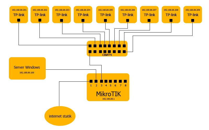

Как реализовать вот такую схему?
Роутер Huawei B315
TP-Link TL-SF1008D
Mikrotik RB951Vi-2HnD
В схеме участвуют TP-LINK TL-MR3020 и Huawei E3372h что по сути является тоже роутером.
Я хочу использовать более стабильный и без перегревов роутер Huawei B315. Все подключил как на схеме, на каждый модем можно зайти через через его шлюз, 192.168.88.2 192.168.88.3 итд, в свойствах подключения видно сеть 1, сеть 2, сеть 3, но это все шлюзы самих модемов. Других IP как при подключении USB модема напрямую в комп, нет. Отсюда вопрос, какие внешние IP указывать, если есть только шлюзы модемов? Роутер не выдает свитчу и микротику IP из DHCP
90576
Gfoblin
30.05.2013
4 715
1 057
Роутер Huawei B315
TP-Link TL-SF1008D
Я хочу использовать более стабильный и без перегревов роутер Huawei B315. Все подключил как на схеме, на каждый модем можно зайти через через его шлюз, 192.168.88.2 192.168.88.3 итд, в свойствах подключения видно сеть 1, сеть 2, сеть 3, но это все шлюзы самих модемов. Других IP как при подключении USB модема напрямую в комп, нет. Отсюда вопрос, какие внешние IP указывать, если есть только шлюзы модемов? Роутер не выдает свитчу и микротику IP из DHCPПосмотреть вложение 90576
Поидее надо через 3proxy вот так прописать для проксей:
allow *
proxy -a -n -i192.168.88.100 -e192.168.88.2 -p8080
flush
allow *
proxy -a -n -i192.168.88.100 -e192.168.88.3 -p8081
flush
И так далее ну и проверить.
MarioN
02.09.2019
61
12
Что бы 3proxy заработал, он должен заходить по 192.168.88.1 в морду модема
А этого не будет так как он не видит сетевых подключений!, он видит только шлюз свича!
Смотри схему!
GarryTrueman
30.11.2021
80
14
Выбросил я из связки свитч, и подключил каждый модем в микротик и прописал каждому свою подсеть. На компе он же сервер, есть инет с первого модема, 192.168.88.1 адрес основного шлюза на компе, адрес соответственно 192.168.88.100. Первый роутер имеет адрес 192.168.89.101 и шлюз соответственно 192.168.89.1 .
Поидее конфиг 3proxy вот такой должен быть?
allow *
proxy -a -n -i192.168.88.100 -e192.168.89.101 -p8080
flush
allow *
proxy -a -n -i192.168.88.100 -e192.168.88.101 -p8081
flush
Gfoblin
30.05.2013
4 715
1 057
Если дано:
А 192.168.88.100 - IP компа или вы куда будите долбится на микротик? Он как бы не знает что к чему...
Моя рабочая тестовая была вообще через виртуалку с другой подсетью )
allow *
proxy -a -n -i192.168.1.100 -e192.168.43.144 -p7002
flush
