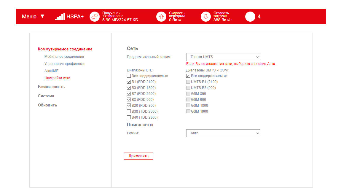

Здравствуйте, подскажите пожалуйста, а можно ли как-то задать использовать сеть 3G? Сегодня купил новую сим-карту, меняется ИП только ребутом модема, очень неудобно. На другом операторе менялся за пару секунд передергиванием. Сейчас же приходится ждать по 40 сек. Заранее спасибо за ответ.
Да легко. В настройках сети, в предпочтительном режиме выбери "только UMTS", я сам так работаю на половине модемов.
