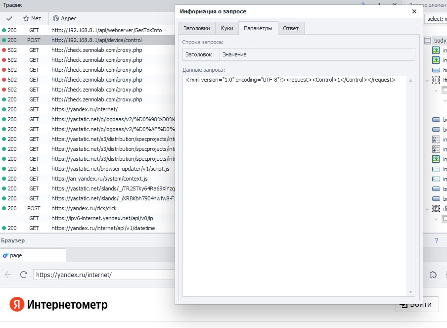

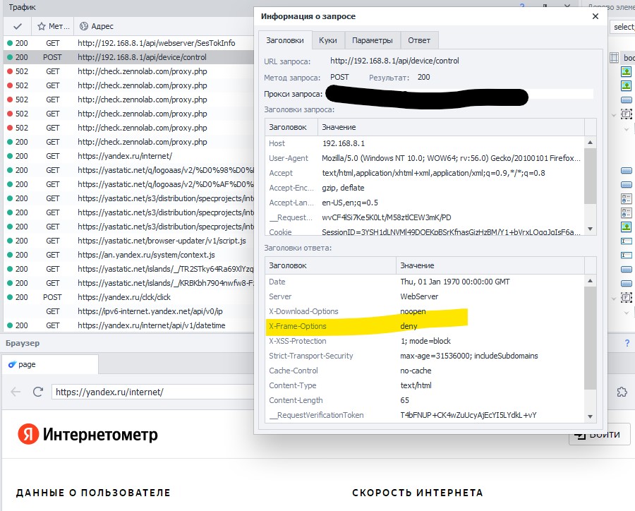

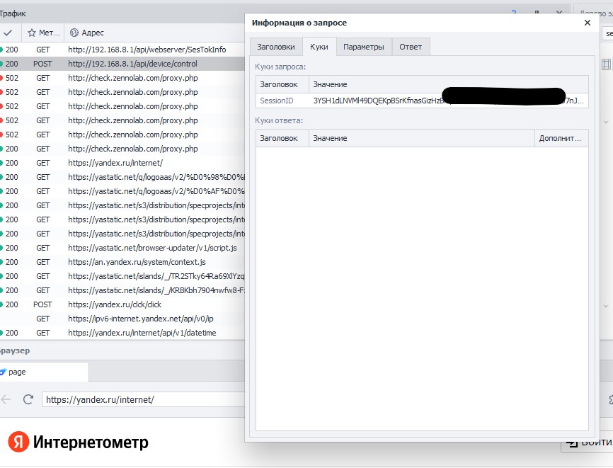

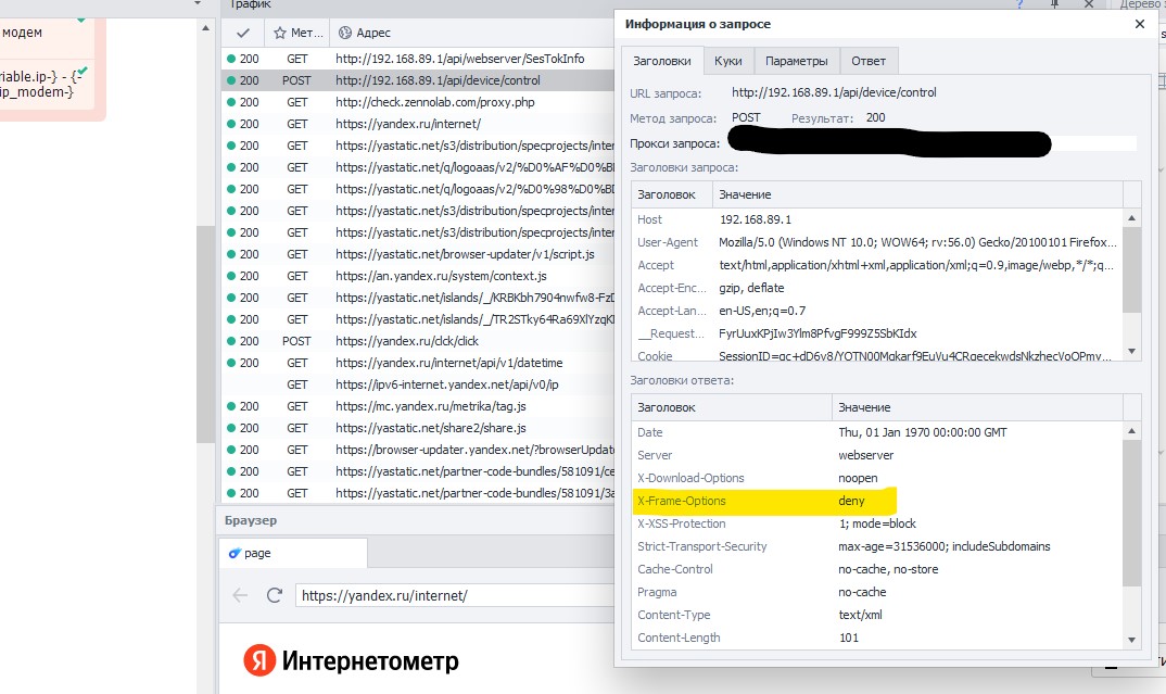

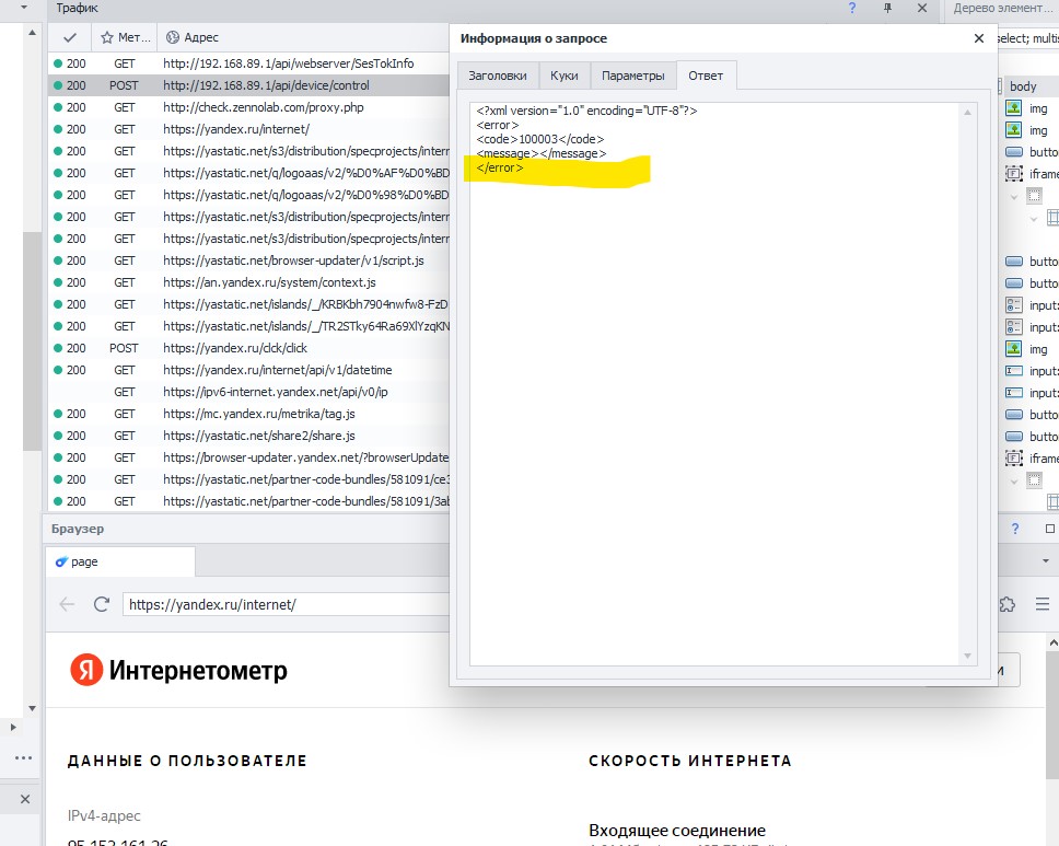

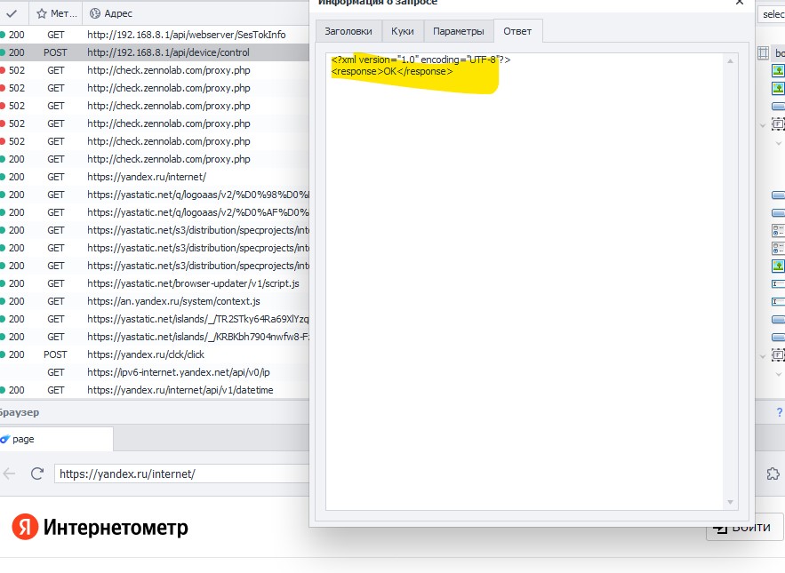

С модемом 3372 все работает, а вот с Huawei B315 нет. На пост запрос мы получаем ответ с ошибкой. Привожу пример, два скрина с В315 и 4 скрина с 3372. Может ли это быть из-за запроса пароля на вход в вебморду? Я не могу отключить эту функцию и прошивке это не предусмотрено. Или нужно индивидуально настраивать запросы? В обоих модемах прошивка хайлинк и по вебморде они идентичны.
viol2021
12.01.2021
482
182
При чем 315 им разве можно управлять по api?
GarryTrueman
30.11.2021
80
14
ну по lte он понимает команды и на эти дает ответ, только с ошибкой. Вот 3272 не умеет и к нему стучись не стучись, он молчит. ну да ладно

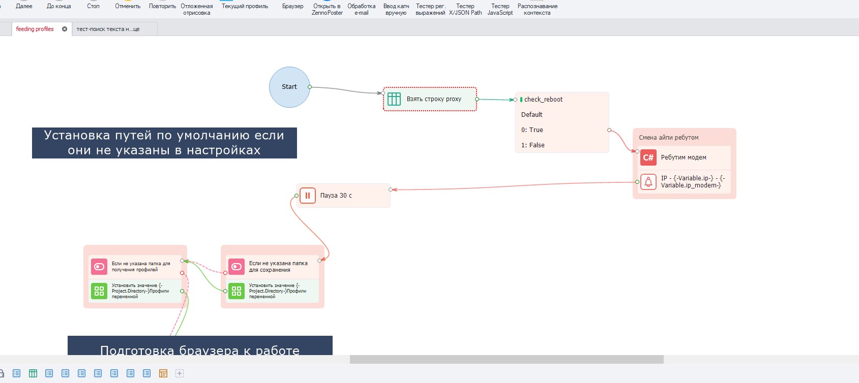

Заказал я еще 3372 а пока сворганил рестарт через вебку, посмотрите и поправьте если где лишнего намутил) интересно изучать эту программу. Пока что делал все через конструктор действий. Проблема перезагруза через вебку, это не всегда она подгружается и следовательно проект вылетал с ошибкой, приходилось перезагружать по нескольку раз.

Помогите разобраться. Учусь на примере шаблона нагула куков. Имею 4 мобильных прокси. Настроил в зенке их перезапуск и смену IP. Хочу чтоб при каждом запуске нагула или создания профиля происходил перезапуск и смена IP. Если встроить сам шаблон рестарта модема в шаблон нагула, то все будет работать, но если выполнять этот шаблон в несколько потоков, то выполнение рестарта на доп потоках приведет к ошибке. Если создать батник, то все вроде ОК, но как заставить выключаться рестарт модема и ждать следующего запуска выполнения, пока знаний не хватает. Да и при втором варианте с батником, бывает, что некоторые задания по нагулу еще выполняются, а проект может перезапуститься еще раз, что приведет к запуску рестарта модема. Как у вас это реализовано?

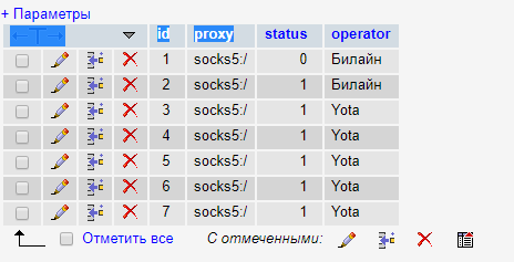

У меня так
92197
Когда проект запускается, берёт свободный модем и делает перезапись на 1 в бд, когда отрабатывает 0
Реакции: GarryTrueman

viol2021
12.01.2021
482
182
Создаете таблицу в базе, добавляете туда свои модемы и апдейтите
Логика такая
Делаем в цикле
Проверяем есть ли свободный модем в базе
Если есть, берем его и апдейтим на занят, и выходим из цикла
Если нет, то делаем паузу
Не забываем лочить таблицу, что бы 2 потока не взяли 1 модем
Когда перезагружается модем, не факт что ип смениться, поэтому нужно завести список с прошлыми ип и проверять

Логика такая
Делаем в цикле
Я благодарен за ответ, но для меня как новичка, это не понятно. Я пока что учусь. Может есть где мануал, ктото делал такое и расписывал свои действия, чтоб понимать как это работает? Если есть, тыкните пожалуйста. Я пока что учусь по видеоурокам на ютюбе канал зенки. Там все классно разжевывается для таких как я новичков.
Ещё проще вариант реализации прям для новичков берете свои 4 проксюхи кладете в список, берете строку с удалением и кладете следующим кубиком в конец.
