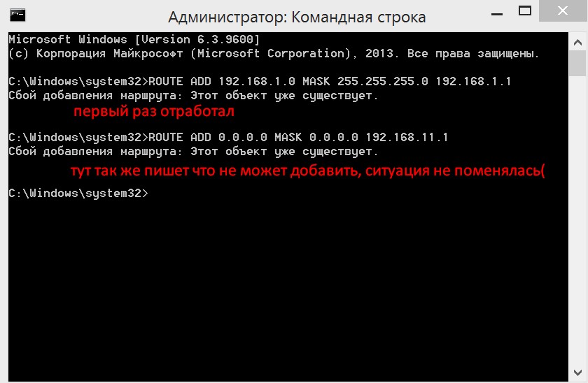

На скрине инет всёравно идёт на основной инет со свистка даже при ребутах свистка(((
Имеем если что днс 192.168.1.1, мой ипи локальный 192.168.1.120, днс свистка 192.168.11.1, ипи свистка локальный 192.168.11.100
на скрине вроде верно подставил, но результат не дало может потому что вторая строка не отработала.
Что сказать если не смогём, то буду на буке лепить чисто под свистки, вроде там будет норм, но хотелось тут всё на одном компе и зенна и свистки)))Screenshot_3.jpg

Попробуйте
route add 192.168.11.0 mask 255.255.255.0 192.168.11.1
почистить таблицу можно командой
route -f
это на случай если вы переиграете с настройками таблицы маршрутизации
стал весь инет со свистка, потом вообще весь инет пропал, неверное всё же буду на ноут их переносить)
