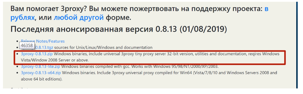

Приветствую!!! Подскажи пожалуйста как правильно удалить 3proxy установленные ранее (эта команда
3proxy.exe --remove не работает) или как и куда внести эти
monitor C:\3proxy\bin\3proxy.txt
nscache 65536
timeouts 1 5 30 60 180 1800 15 60
auth strong
users login:CL:password
allow login
proxy -n -a -p8052 -i192.168.1.71 -e192.168.9.100
socks -n -a -p8053 -i192.168.1.71 -e192.168.9.100
flush
изменения в 3proxy
Этой
C:\3proxy\bin\3proxy.exe --install C:\3proxy\bin\3proxy.txt
командой не получается пишет No error:
B ещё если винда7 64бит то всё равно качать версию что в мануале?Посмотреть вложение 51392
Если устанавливал как службу, то вот команда для удаления
удалить службу
sc delete 3proxy

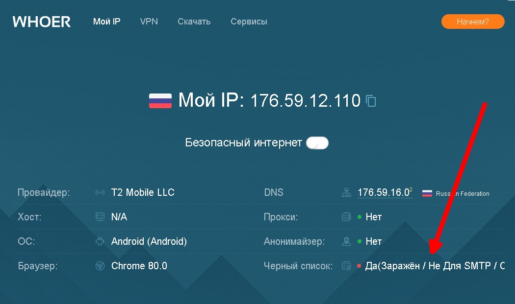

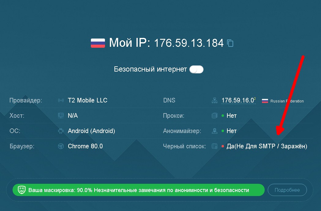

Вопрос к колегам.
Заметил, что модем самопроизвольно меняет адрес подключения. Не единожды и рамдомно во времени.
Т.е. я подключился, получил адрес соединения (прокси), работаю и вдруг обнаруживаю, что адрес сменился.
Пробую whoer.net просто поперезагружать с интервалами и вижу, что IP меняется, хотя модем я не трогал...
Кто нибудь сталкивался?

Столкнулся с такой проблемой.
Whoer.net пишет что IP в черном списке.
На Билайне бывает и на Теле2.
Кто нибудь может прокомментировать?
