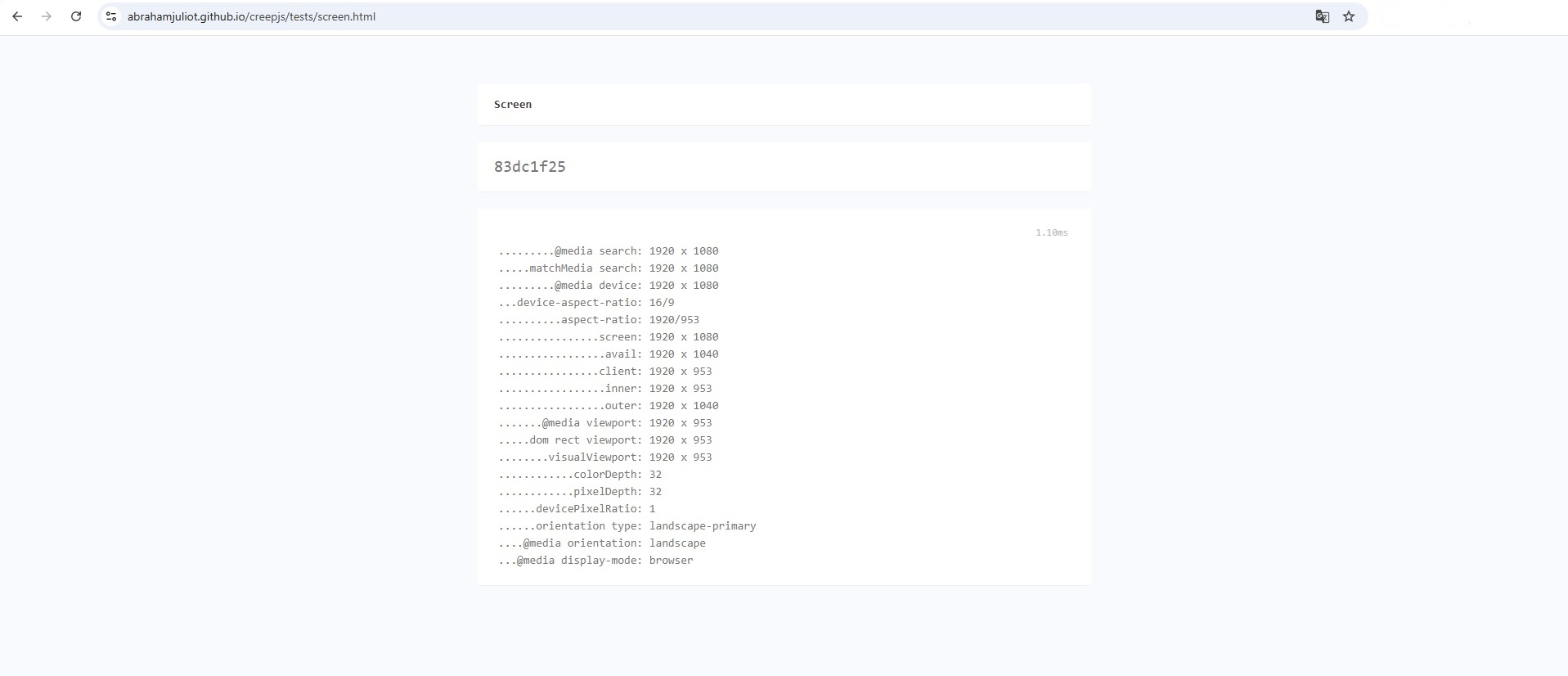

Генерирует не правильно разрешение 1920х1080
b1zar
29.06.2019
175
101

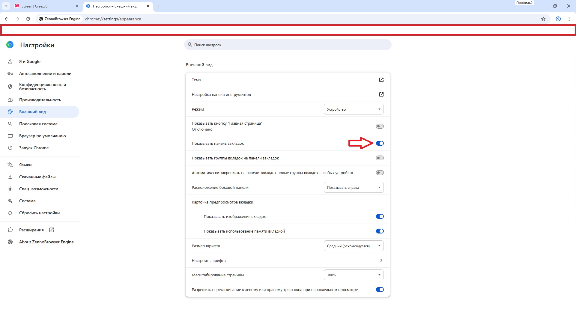

Не знаю как с другими разрешениями, но тут проблема, толи после последнего обновления, толи до.
139932
139933
И каждый раз генерация происходит с такими параметрами. Это проблема анонимности, так как человеческий профиль в основном развернут на весь монитор, да может кто то не полностью его разворачивает или сжимает, но основная масса использует браузер с полной растяжкой на весь экран. А тут у нас одни и те же параметры экрана при создания каждого профиля, причем не правильные. ZB по сути тот же хром, а хрома рабочее разрешение 1920х953. Получается что генерирует рабочее разрешение от другого браузера.

А если какие то панели, закладки, расширения?
Да это все возможно, так же пуск если поставить слева или справа, будет другое рабочее разрешение, поменять маштаб страницы, разрешение измениться. Задача антика, быть не заметным для фрод систем, это значит нужно слиться с большинством, а у большинства все по стоку.

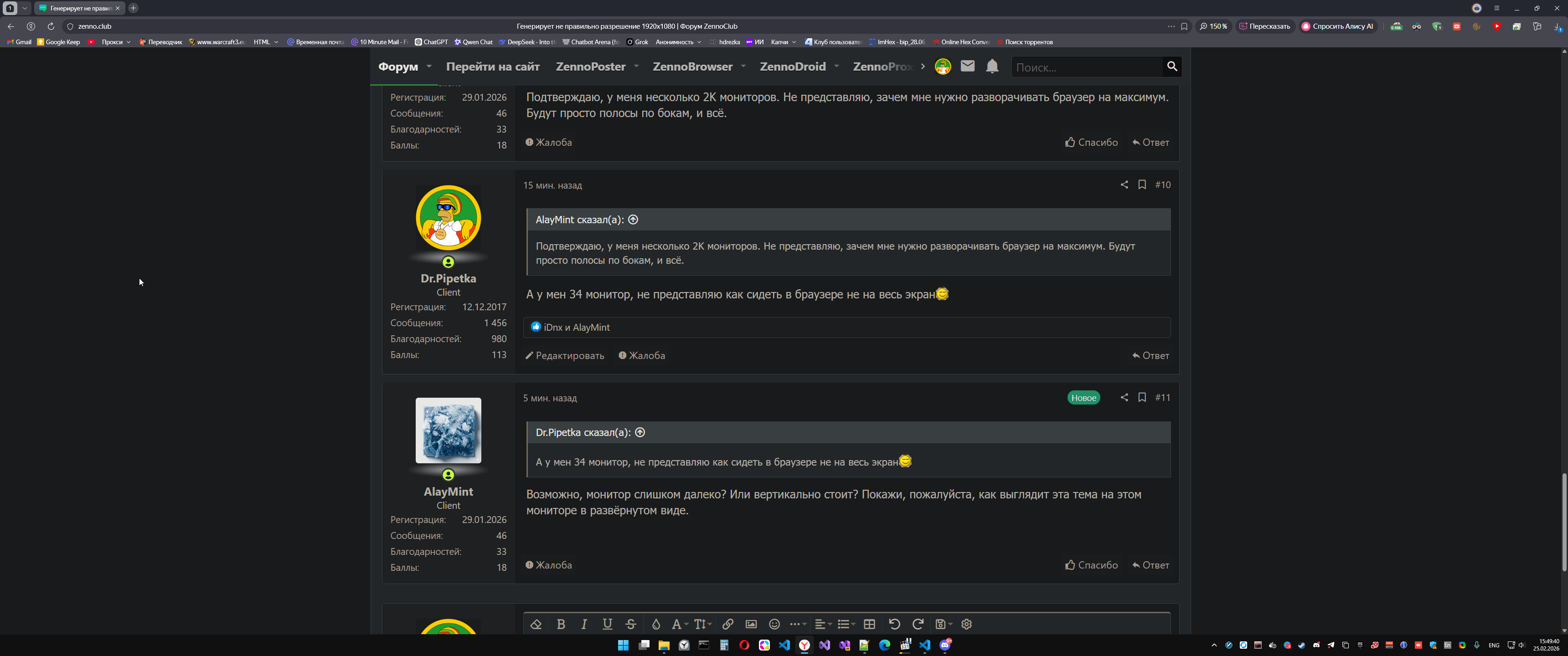

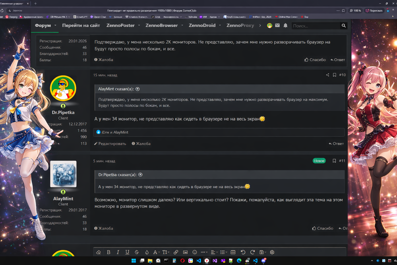

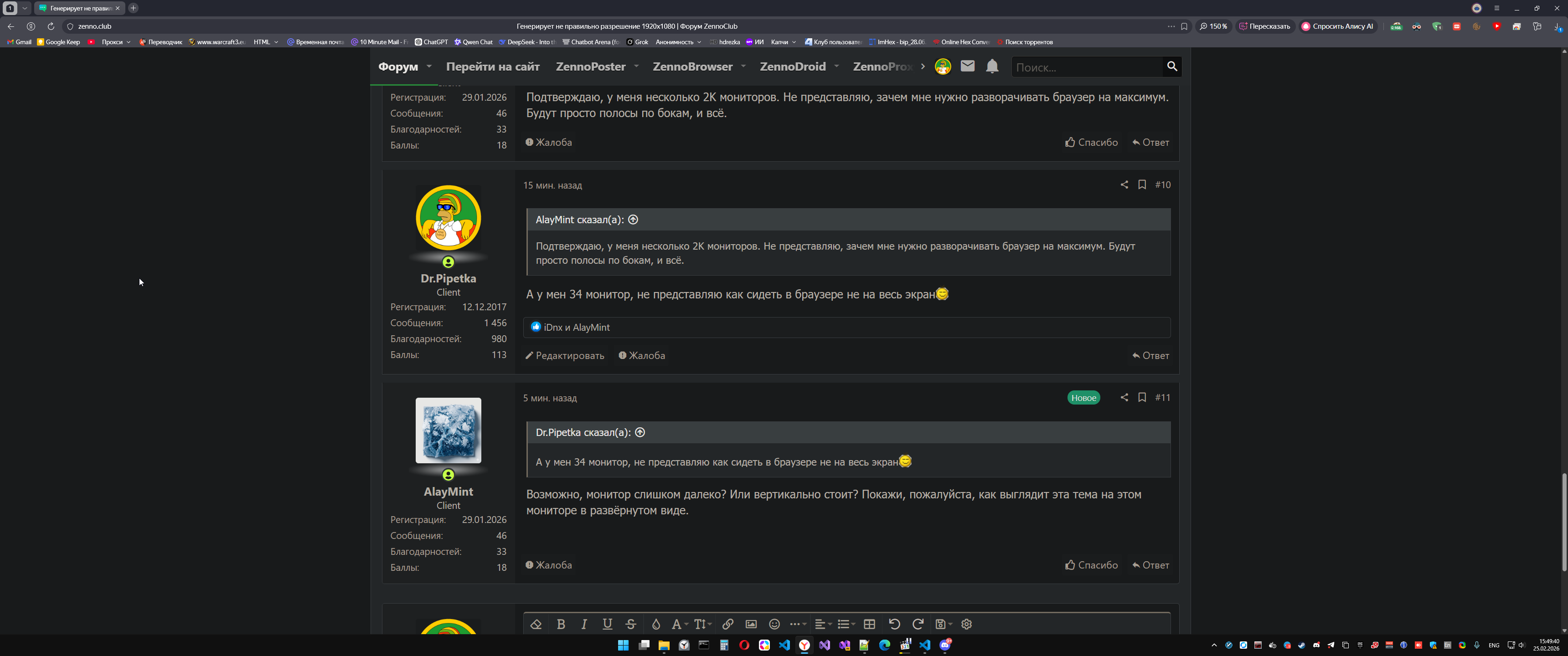

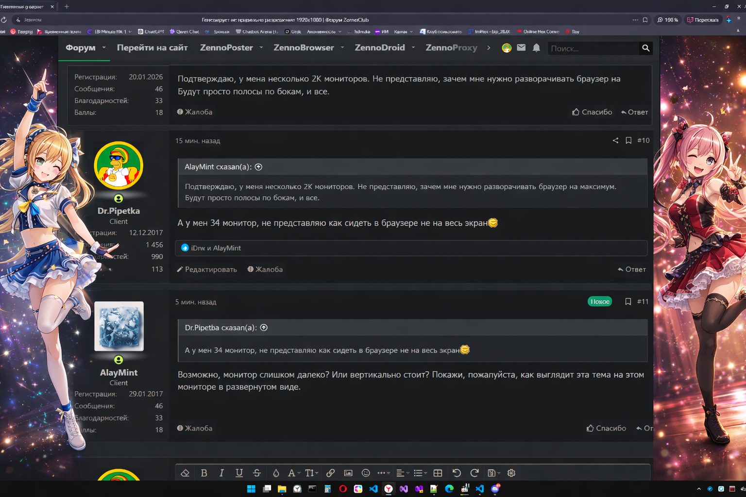

Возможно, монитор слишком далеко? Или вертикально стоит? Покажи, пожалуйста, как выглядит эта тема на этом мониторе в развёрнутом виде.
Dr.Pipetka
12.12.2017
1 474
990
140050
Реакции: AlayMint
22 703
10 164
У меня 2k монитор 32", как я уже говорил, после перехода с 24" FHD не могу теперь держать браузер развернутым на весь экран, примерно уменьшил его до размеров прежнего FHD, ну или чуть больше. :-) Что с этими широкими сайтами делать на 32", даже не знаю. А в кучке все оч. симпатично. :-)

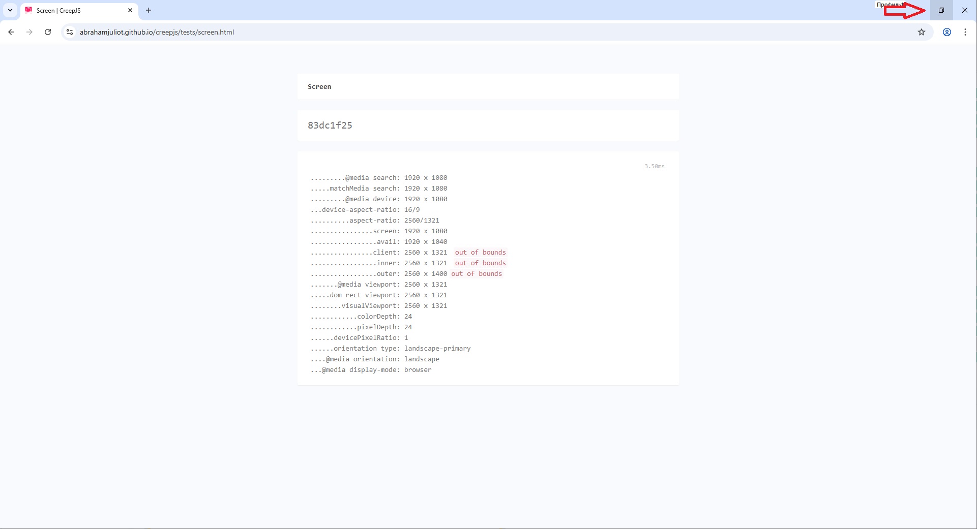

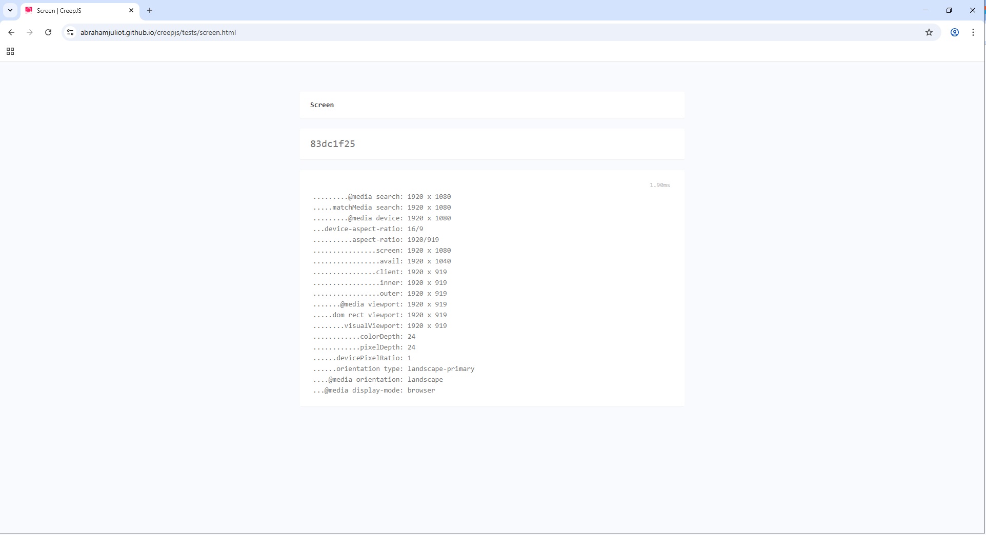

Так же забыл указать что показания "outer" - это размер окна всего браузера, с вкладками, панелью управления... и оно не может быть такое же как client и inner

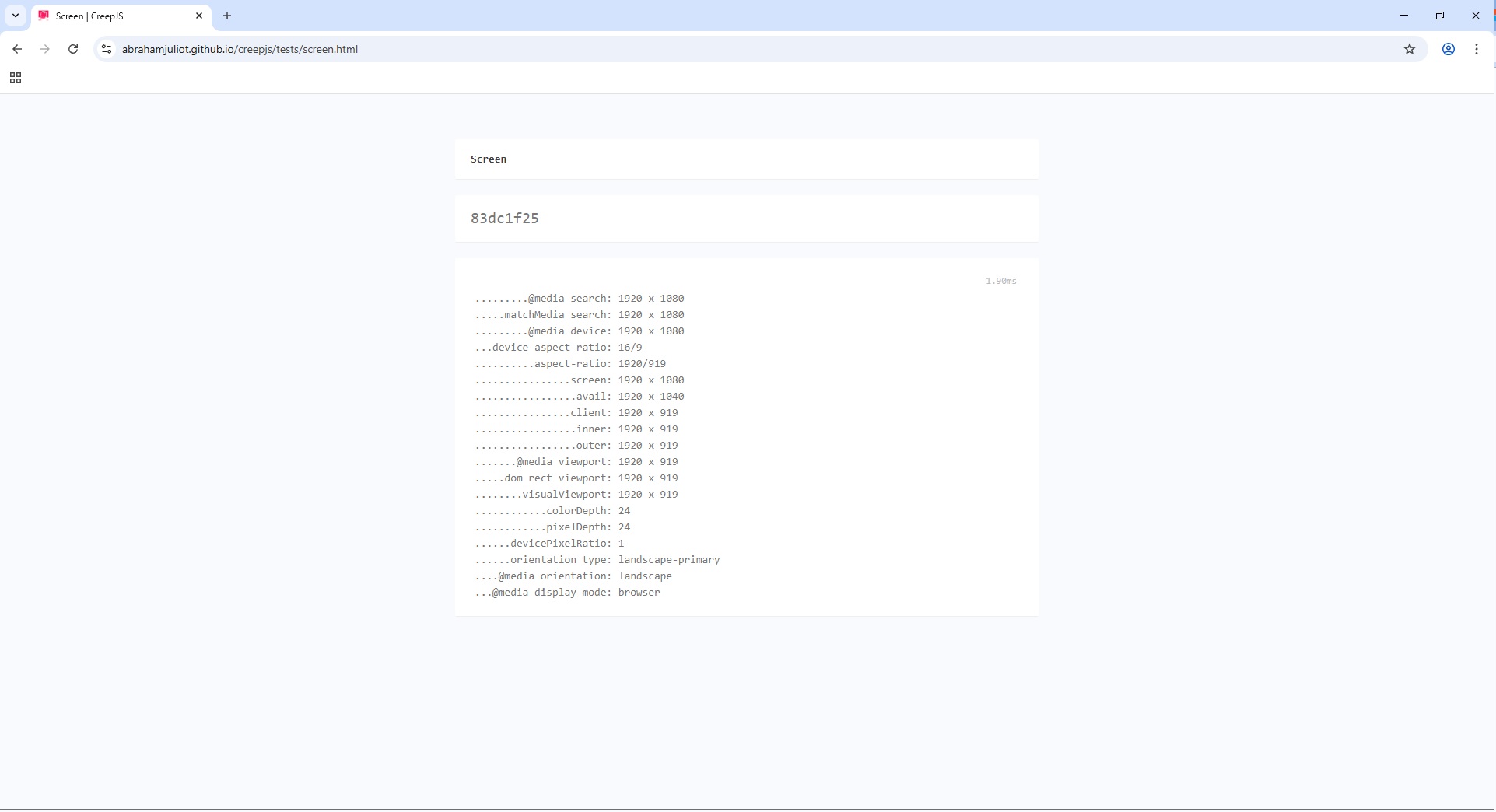

Вообщем путем добавления аргумента --start-maximized получилось добиться, что ZB всегда открывается в максимальное разрешение в ZP. Так же получилось добиться стокового разрешения. Оказывается проблема была в "Панели закладок", я на нее не обращал внимания, потому что не приходилось ею пользоваться, а так же она по дефолту отключена. Но тут теперь проблема в другом, что ее не получается отключить, после перезапуска, она снова включается.
140429

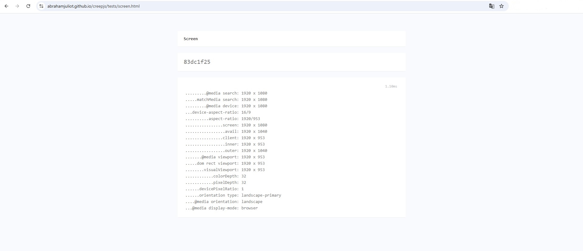

Очередная проблема. Если оставить окно в состоянии "Развернутое" как на скрине ниже или с аргументом "--start-maximized", то при запуске в ЗП оно растягивается на рабочее разрешение ПК. В моем случае у меня 2к разрешение, а у профиля ЗБ установлено 1920х1080. Получается при запуске в ЗП когда имеет аргумент или в режиме "Развернуто", то игнорирует настройки разрешения профиля и растягивается на рабочее разрешение пк. Добавил проект через который можно это увидеть
140589
