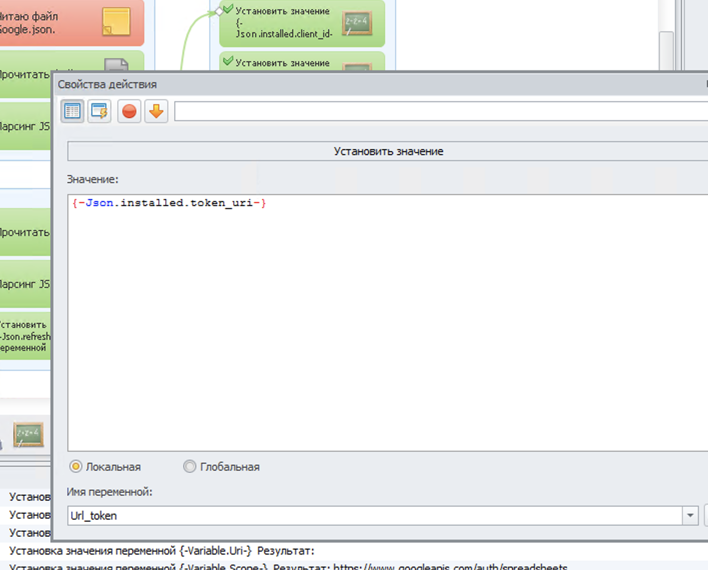

Url-token - это https://oauth2.googleapis.com/token, url для получения токена (он присутствует в скачанном файле);
Client_id и Client_secret - это данные с файла, если не интересно, то можете не вникать;

а можно узнать, как найти переменную Url_token и url_auth ? Спасибо

просто здесь выдает пустоту

Проверьте, пожалуйста, выбрали ли вы в настройках файл с расширением .json, который скачали предварительно. Его нужно выбрать также, как и в первом шаблоне, при получении Refrsh токена.
