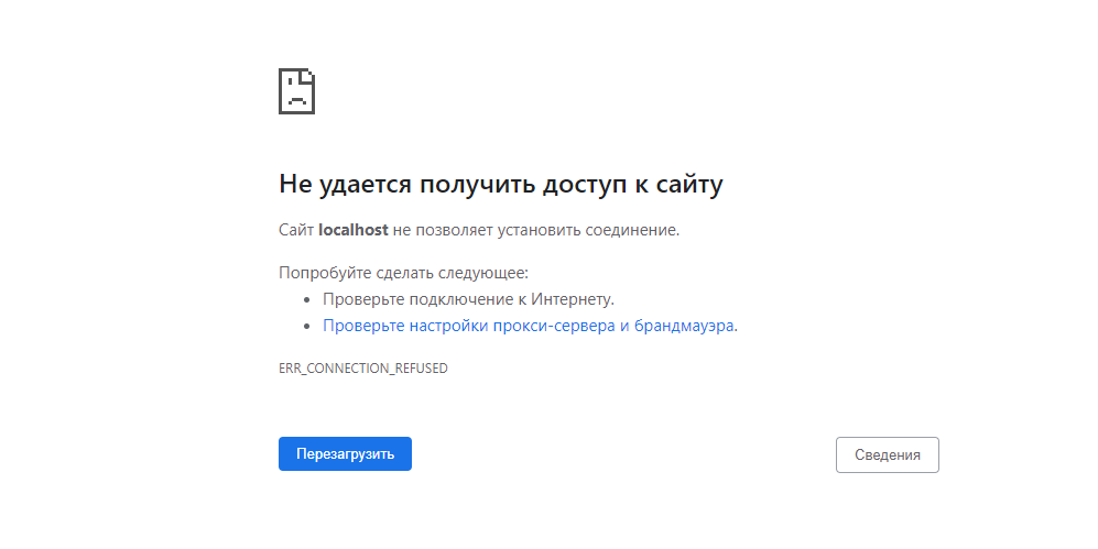

Получаю такую картинку при подтверждении тестера, как быть?
94594
todayer
07.08.2013
1 001
414
Там у гугла локалхост указан в качестве редиректа и зенка его так отображает. Это нормально и код вытаскивается из данных этой страницы нормально. Если ошибки в логе нет, то итог успешен.

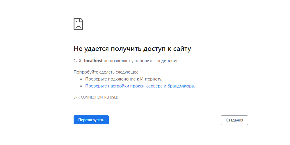

не очень понял (или совсем не понял) о чем вы
ничего не достается. https://rimen.pro/img/2023-01-14_192542.png — в браузере (без зенно и оперсервера) также получаю при попытке "подключить" редирект на УРЛ вида http://localhost/?code...
и в DOM такой страницы точно нет нужных данных (только коды ошибок)
не пойму как быть / что делать :(

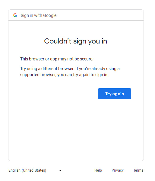

До сих пор пользуюсь этим замечательным шаблоном, который пока стабильнее работает чем зеновское решение для гугл таблиц. Но сегодня не смог получить код для создания токена авторизации, на моменте входа такая ошибка
105444
Попробовал разные браузеры, разные прокси, ничего не помогает. Пришлось вручную получать под и в шаблоне получать токен.
Кто-нибудь сталкивался с подобным? Как решали эту проблему?

@AtlanticsSurfer Попробуйте useragent поменять на актуальный.

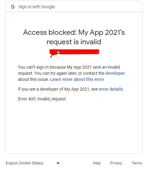

Сегодня перестал работать шаблон по получению API ключа и если я правильно понял, причина тому отмена аутентификации по out-of-band (OOB), взято отсюда https://developers.google.com/identity/protocols/oauth2/resources/oob-migration
У кого-нибудь получилось разобраться как перейти на новый метод аутентификации?

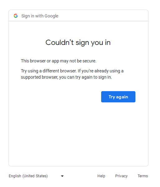

Нашли решение?

Не знаю как и почему, но через пару дней ошибка просто исчезла, работаю как и прежде. Только в настройках оригинального шаблона лучше выставить Браузер - Chromium, Изоляция веб-сайтов и другие настроки улучшающие эмуляцию реального браузера, иначе гугл будет ругаться.
