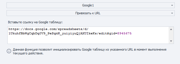

Коллеги, если кто не в курсе, в ZennoPoster появилась интеграция с Google таблицами, начиная с версии 7.1.1.0:
Весь функционал работы с Google Sheets доступен из коробки, по аналогии с обычными таблицами.
Только там баг какой-то. Не получается привязать к урлу конкретный лист
https://docs.google.com/spreadsheets/d/1UkuhfBbWgCqbDq0V9_PeSqnN_yuiyiyuQjAXUIkeKs/edit#gid=8945675
Не передает #gid=8945675 Привязывает только первый лист.
Поэтому не получается загрузить таблицу из переменной и приходится под каждый лист новый проект делать.
Странно у меня работает корректно. Возможно версия другая конечно. В одном проекте работаю более чем с 10 листами.

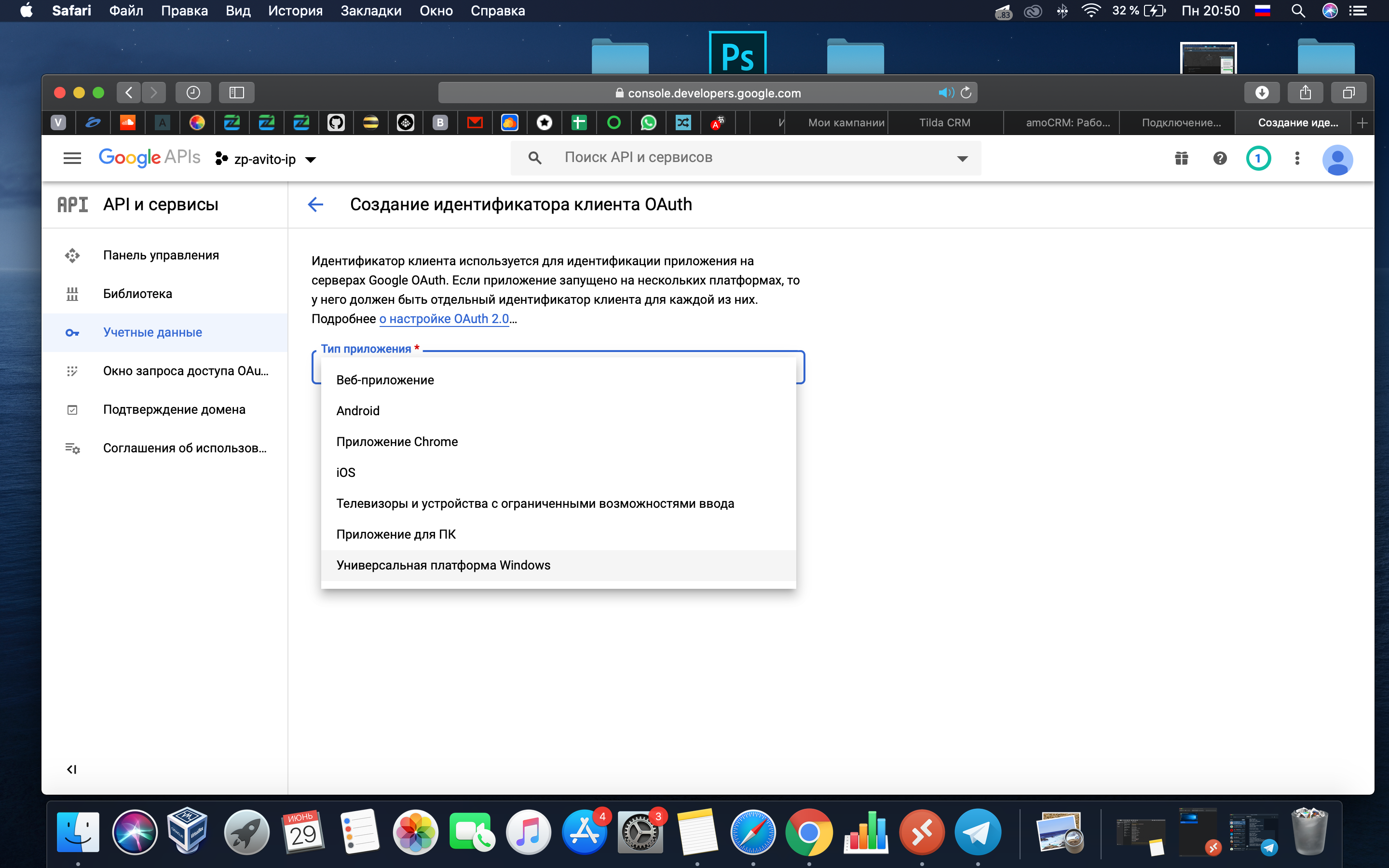

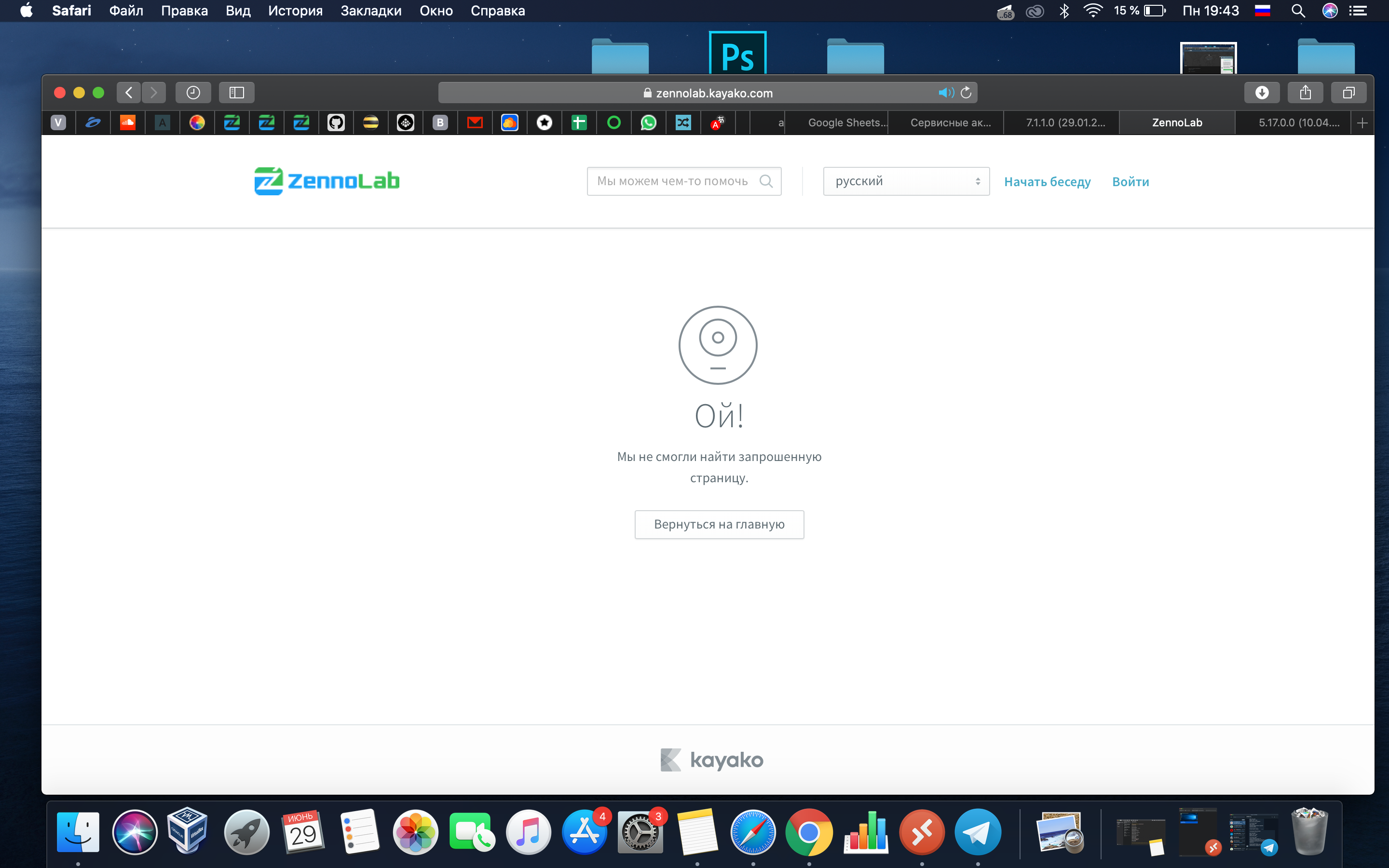

А подскажите, пожалуйста, где почитать как подключить таблицы?
А то по ссылкам которые у вас. указаны - вот какая история...

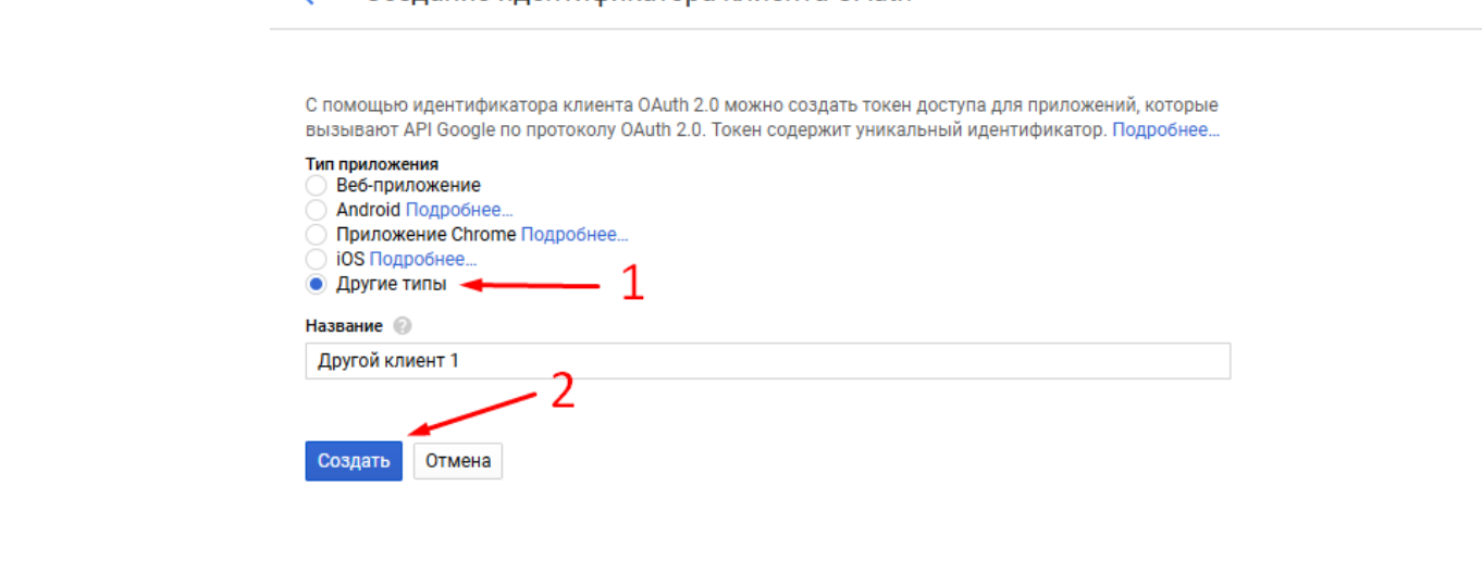

Скриншоты не актуальны в инструкции.
Выберите "Приложение для ПК"
А вообще подскажите,пожалуйста, имеет смысл заморачиваться в новом биде 7.1.6.0 прочитал что не работают Гугл таблицы пока что, это так?
Актуально, всё работает. Есть один единственный баг - некорректно удаляются строки, если в свойствах таблицы включено "Первая строка заголовки".

А есть какая нибудь инфа как работать с зенобоксом? как привязать одну таблицу на несколько копий зеннобокса?
Достаточно указать URL привязки к Google таблице в рамках шаблона. А в настройках ZennoPoster'ов \ ZennoBox'ов установить ключ авторизации, согласно этой инструкции: Подключение Google таблиц. Они могут быть разными или одинаковыми, без разницы. Главное, чтобы с этого ключа (аккаунта) был доступ к искомой таблице.

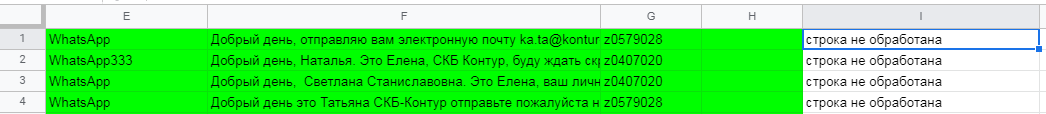

Доброго времени суток.
Кто знает как понять какой номер строки я взял?
Я беру одну строку содержащую текст "строка не обработана"
Понятно что первую в таблице, но мне потом нужно будет заменить в этой строке в ячейке I на "строка обработана".
Как мне эту строку указать?
никак. для таких целей всегда надо иметь уникальный идентификатор записи. потом по нему можно найти нужную запись.
В строке есть ИНН по которому можно найти эту строку, Но всё равно не пойму как и где указать что менять содержимое ячейки I нужно в строке в которой есть этот ИНН
Phoenix78
06.11.2018
11 789
5 738
получаете ИНН вместе с данными "строка не обработана" и сохраняете где ни будь в переменной
потом надо найти номер строки в которой есть сохраненный ИНН
по найденному номеру строки меняем данные в столбце I
данная схема будет работать в однопотоке. если в многопотоке, то надо лочить таблицу на время операций и вообще отказаться от гугл таблиц для таких задач.
либо в БД делать, либо в локальной таблице на жестком диске и еще желательно поставить в настройках зенки безопасное сохранение файлов.
а гугл таблицу использовать для отчетов, не более.
