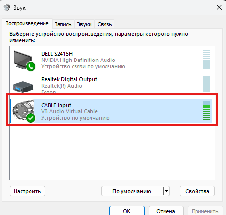

3. Выбираем во вкладке «Воспроизведение» устройство с названием "VB-Audio Virtual Cable" и назначаем его устройством по умолчанию для воспроизведения звука.

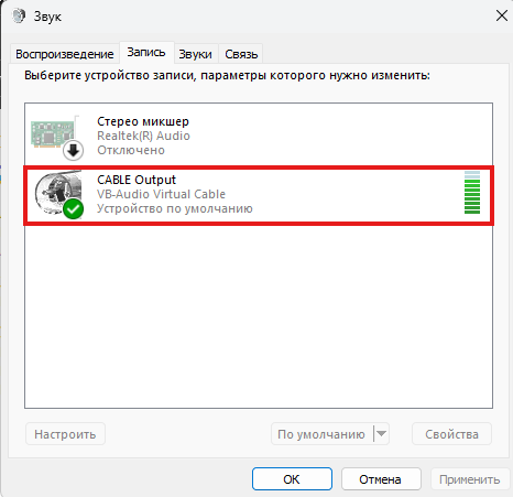

4. Затем переходим во вкладку Запись, где также выбираем устройство с названием "VB-Audio Virtual Cable" и также назначаем его использовать по умолчанию.

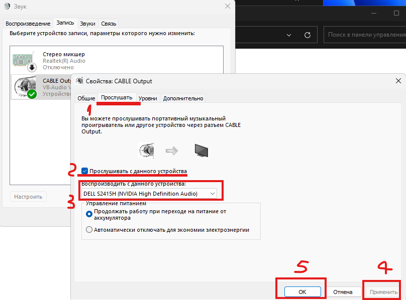

5. После этого заходим в его свойства во вкладку «Прослушать», ставим галочку напротив «Прослушивать с данного устройства» и ниже в выпадающем списке выбираем то устройство, которое воспроизводило звук изначально, до установки VB-CABLE, то есть именно физическое устройство по воспроизведению звука - динамики (в моем случае – это NVIDIA Hight Definition Audio). Применяем изменения и жмем ОК.
6. Если все настроено правильно, то воспроизводимый звук (протестить можно при запуске любого аудио-файла) должен быть слышен, а также визуально отображаться на шкалах: реального устройства воспроизведения аудио, виртуального устройства воспроизведения аудио, а также виртуального устройства записи.
