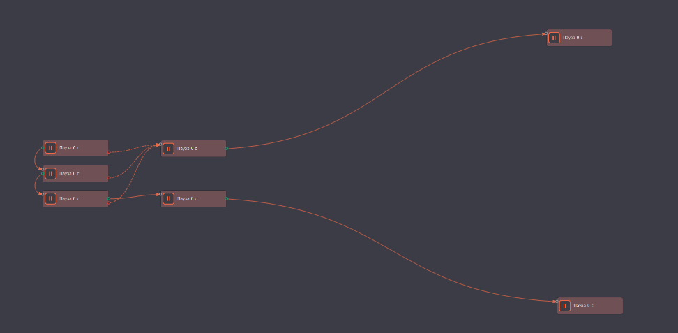

линии можно сделать короче к одному кубику, а через все полотно вести только одну линию. и тормозить будет меньше и наглядность увеличится.

Тоже мало решает проблему:bh:
На данном этапе 1500 кубиков, может сценарий дойдет до 2.5к и делать такие прокладки прям не знаю.
А c# не может как-то код не заново запустить кубик а тепнуться к конкретному с помощью ID кубика, мне почему казалось что с помощью с# можно все :D
верно, так же делаю, выбираю кубик "пауза" в 0 секунд, а от нее веду куда надо..
и это удобно еще тем, что ты можешь переместить этот 1 кубик куда надо, а не перетаскивать все линии, что тоже бесит )

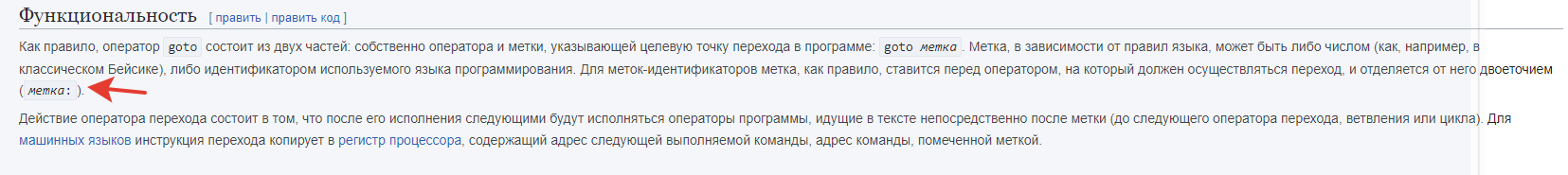

98344
Метка это ID кубика?
нет. в зенке нет такого. уже написали выше. и не будет.
у себя в коде ты можешь делать что угодно, запутывать логику метками, писать индуский код... это твой код..... твоя головная боль.
а визуальный редактор, он один на всех. Подумай над этим.
