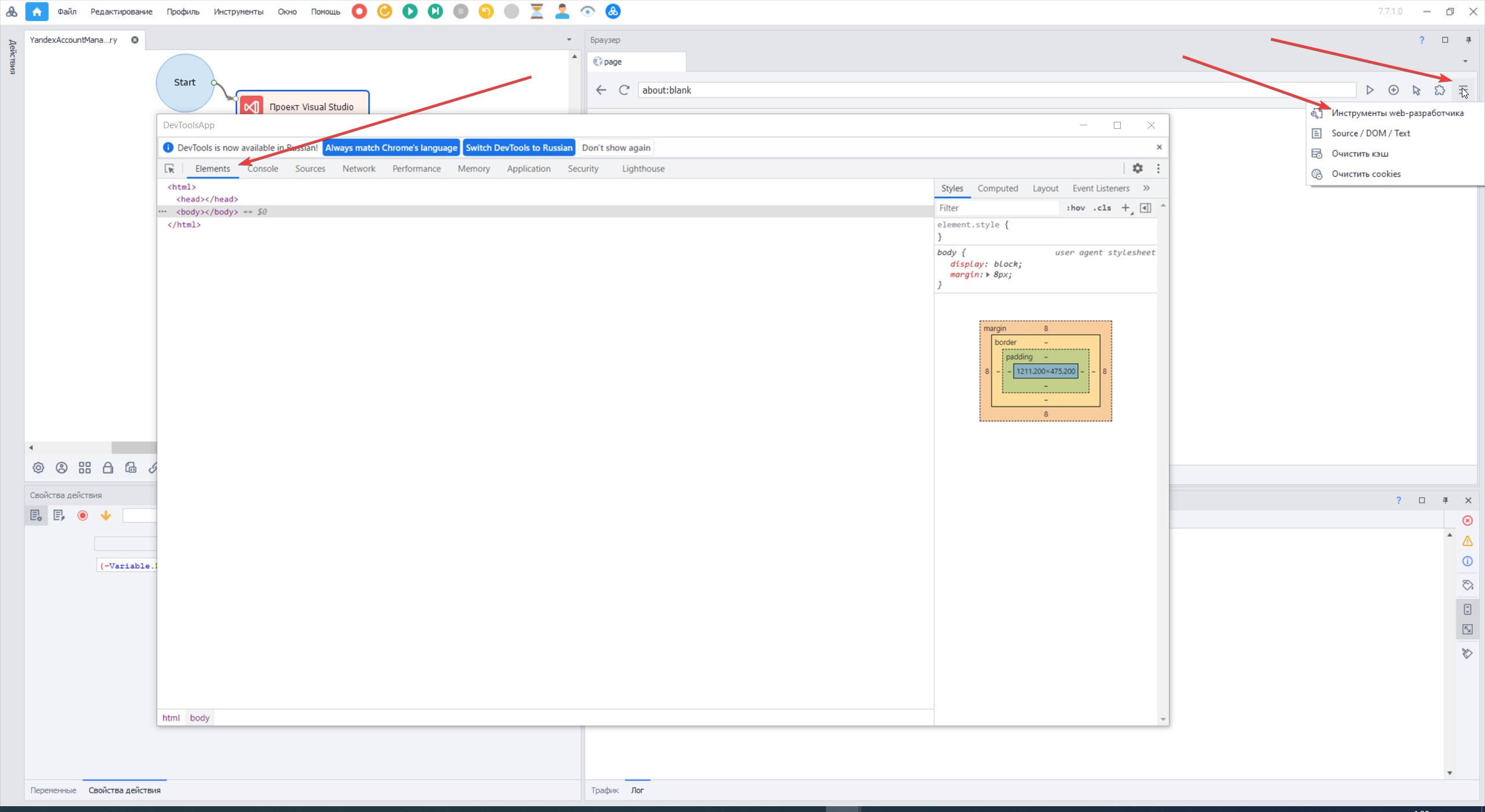

Как взаимодействовать в онлайн игре с кнопками через зенопостер, через конструктор и элементы поймать их не получается, он тупо ничего не видит
Это устаревшие инструменты. Для поиска элементов используйте dev tools
в игре есть маркетплейс где вещи выставляют на продажу, я хотел забить значения цен по каким покупать и по каким перепродавать, но как я понимаю через зенопостер адекватно вытаскивать инфу с ценами я не смогу?
Если через браузер можно выставить цены - то и через zennoposter можно
