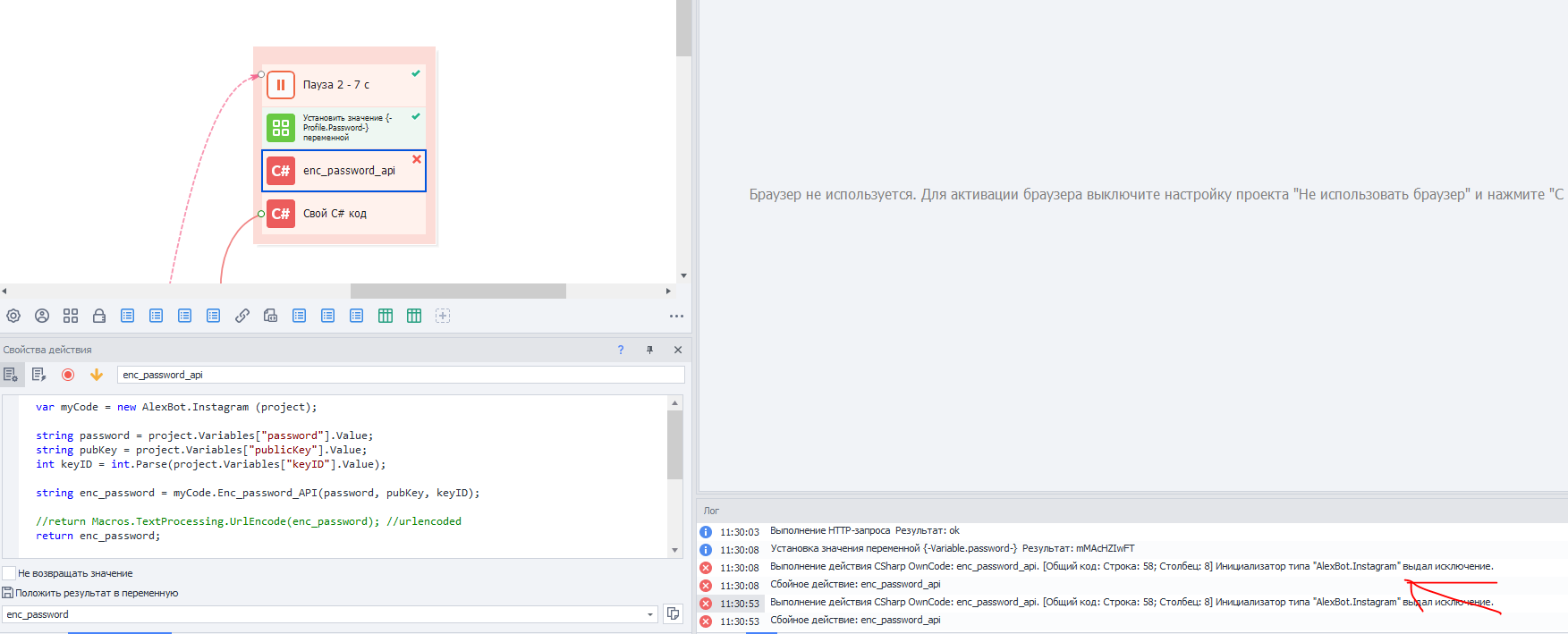

Доброго времени суток. В чем может быть проблема?
Реакции: melutsk
Выполнение действия CSharp OwnCode: enc_password_api. [Общий код: Строка: 58; Cтолбец: 8] Инициализатор типа "AlexBot.Instagram" выдал исключение.

08:53:20 Выполнение действия CSharp OwnCode: enc_password_api. [Общий код: Строка: 58; Cтолбец: 8] Инициализатор типа "AlexBot.Instagram" выдал исключение.
08:53:20 Сбойное действие: enc_password_api

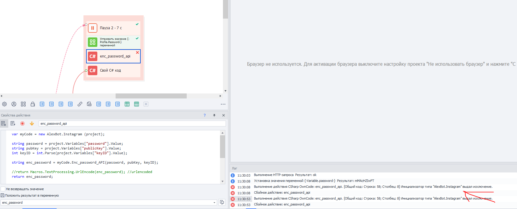

доброго дня обновил зенку и получил такое библиотеки добавлены, в чем может быть проблема?

Тип Время Сообщение
решили проблему?, я чет откатился, все равно выскакивает

Останавливается на этом месте. Подскажите, пожалуйста, в чём затык?
