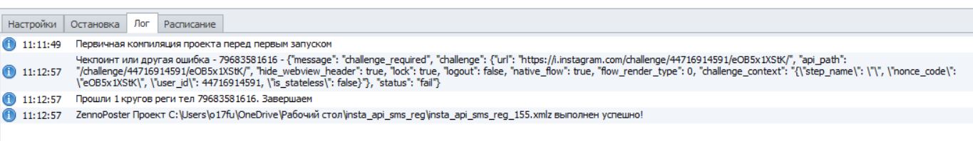

Господа. Помогите пожалуйста. На данном блоке бесконечность крутится. В чем проблема может быть?
67696
67697
67698
Проигнорировал блок с прокси в ПМ. Прошла регистрация. Вроде все ок. Захожу в браузере в акк. И такая картина. Все дело, что регал без прокси?И еще вопрос.
67699
К вышеуказанному посту вот лог.
67700
Реакции: melutsk
1. Для инсты это почти норма, один день может регать с пробивом 80%, второй - 10%.
2. Оптимально - обновить версию API.
