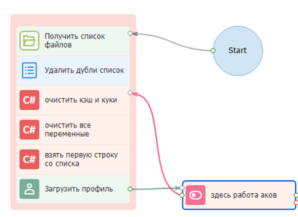

Моя задача — проявлять активность на аккаунтах, используя профиль-папку. Нужно отдельно проверять каждый аккаунт, загружая профильную папку. Есть профиль папке телеграмм аккаунты и нужно по всем ботам пройтись по порядку делая активность.
К примеру я взял список директорий и проявил активность, но как сделать так, чтобы в новом потоке не использовал этот же профиль папку, а взял другую ?
Взяли список директорий.
Положили их в список.
Берете из списка с удалением.

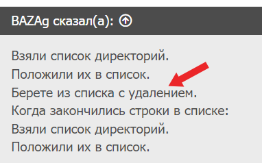

Когда закончились строки в списке:

Еще одна другая задача .Я туплю немного может быть .Вот список с аккаунтами есть и нужно взять аккаунты из списка для дальнейшего проявления активности . Как правильно поставить поставить метку аккаунтам на которых была сделана активность? Вопрос не смог сформулировать грамотно и может кто-то поймет меня.
123765
закончился список-все аккаунты отработали
Плохо то, что все файлы ложатся в список всегда, вне зависимости есть там строки или нет.
После чего удаляются дубли.
Наполнять список лучше все же только когда в нем нет строк.
Получается берем строчку с удалением - если вышли по ошибке - тогда получаем список файлов.
Но... Как кому нравится...
