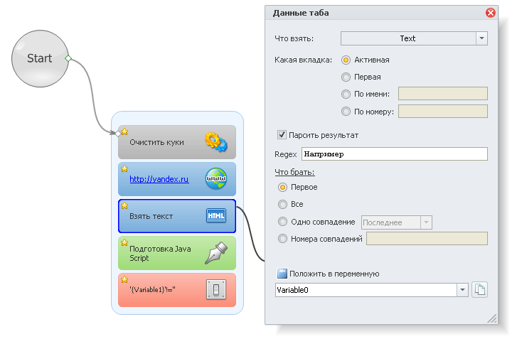

Такой вопрос. Пока только учусь работать с зенкой.
Сайт отдает плеинтекстом вот такую инфу.
{"email":"God@god.com","sub":[{"id":4,"name":"111"}
Как мне эту инфу грамотно сохранить через зенку?
Тоесть,чтобы email клался в свою ячейку csv файлы, а например name в свою.
Может ли это вообще зена, и если нет, то как это можно реализовать?
П.с читал форум. Привет всем маньякам с котоаватарами!) я с вами.
29 068
5 725
Это Json
Или в коде парсить, подключая библиотеки для этого, или простыми регулярками, если первый вариант для вас сложен.
Пример составления регулярки для мыла http://i.gyazo.com/c30bf95a660a97efeba2d82de3271d26.png

Да, регулярное выражение самое то, очень удобный конструктор.
Подскажите еще как эту строчку сделать?))
Я не могу таблицу привязать

Я придумал как зенку заставить читать локальные файлы), я их на свой хост залил.
Но теперь вопрос.
1)Зена берет список файлов из директории.
2) Кладет строчку с адресом первого файла в переменную "А"
3) Теперь в переменной А, кривой адрес. И мне нужно через Regex взять из него окончание
и положить в переменную "Окончание"
4) Чтобы потом зена открывала в браузере "Адрес+переменная ОКончание" и получалась статья). Из которой мы уже возьмем вашим способом innertext.
Проблема в третьем шаге. Не могу обработать переменную с адресом,чтобы привести ее в нужный вид.

Да, так проще. Но проблема то осталась.
Когда зенка получает список файлов из директории и берет адрес одного файла, они имеют вид
C:\Users\Big\Documents\Zenka шаблоны\Articles\article.aspx@aid=222462
Мне по прежнему нужно понять, как из переменной взять что-то с использованием регекса. В данном случае
(?<=Articles).*
и положить в другую переменную. Да что там говорить, я для каждого третьего проекта подобное хочу сделать. Тк просто номер по 1 увеличивать не вариант. Нужно,чтобы она готовые номера задавала в адрес.
И должен заметить потрясающую оперативность ответов)
29 068
5 725
Операции с текстом - Regex
Не совсем понимаю в чем сложности
Реакции: Dexio
Я упрямо не замечал пункта Regex в операциях с текстом. Сейчас нашел, разобрался и очень рад) спасибо.
