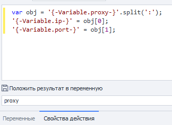

На сколько я понимаю текущий экма "внутри" не поддерживается? (Не особо важно, но печально если так)
Нужно выполнить простейший код.
JavaScript:
let proxy = 192.168.0.1:80 // dynamic
let obj = proxy.split(':')
let ip = obj[0]
let port = obj[1]
// return need to be like {-Variable.ip-} = ip, {-Variable.port-} = port
Как мне это в одном кубике сделать? Вернуть две переменные с разными данными...

Вернуть переменную можно только в формате json? Но это же не полноценный js, нет возможности работать с js аля как в консоли и возвращать переменные используя макрос {-Variable.proxy-} а не каждый раз возиться с json?
В JS вы можете вернуть только одно значение. Так же учитывайте, что локальный JS старой версии (если выполнение не в браузере).
Вам лучше использовать C#, там вы можете устанавливать значения сразу для множества переменных, но учитывайте, что использовать макросы там нельзя.
JS не родной язык зенки. Родной, это C#
