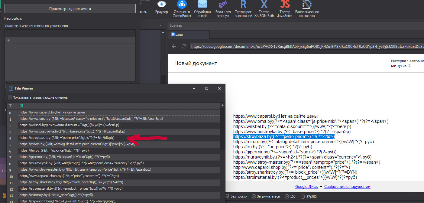

Решил хранить регулярки для различных сайтов в Google документах. В Googl документе они представлены в правильной кодировке. Но когда при выполнении проекта я копирую все регулярки в список, они записываются в неправильной кодировке. Как можно решить данную проблему. Заранее спасибо!
Это не в кодировке проблема.
Символы < и > имеют в HTML особое значение. И когда они используются в тексте страницы, но не являются частью разметки, то заменяются на &lt (для <) и &gt (для >).
Каким образом Вы копируете их в список?
Самое простое, что можно предложить, это просто заменить &lt и &gt на < и > соответственно.

kolina
Забираю с страницы регуляркой. Придётся заменять.
nicanil
06.03.2016
2 247
1 832
Попробуйте, как я писал выше, простую замену. Должно сработать.

kolina
Я всегда регуляркой забирал из DOM, а сейчас посмотрел что можно регуляркой забирать и текст с старницы. Забираю из текста всё получается. Спасибо большое.
