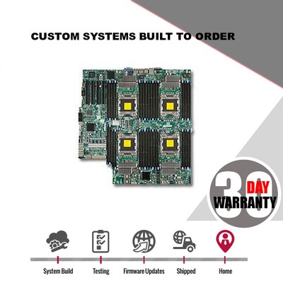

Вот туда уже можно 4 xeon по 22 ядра засунуть гипертрейдингом + sata3
Ну тут уже скорее не под зенку система - а под продажу хостинга/vps больше подойдет...
