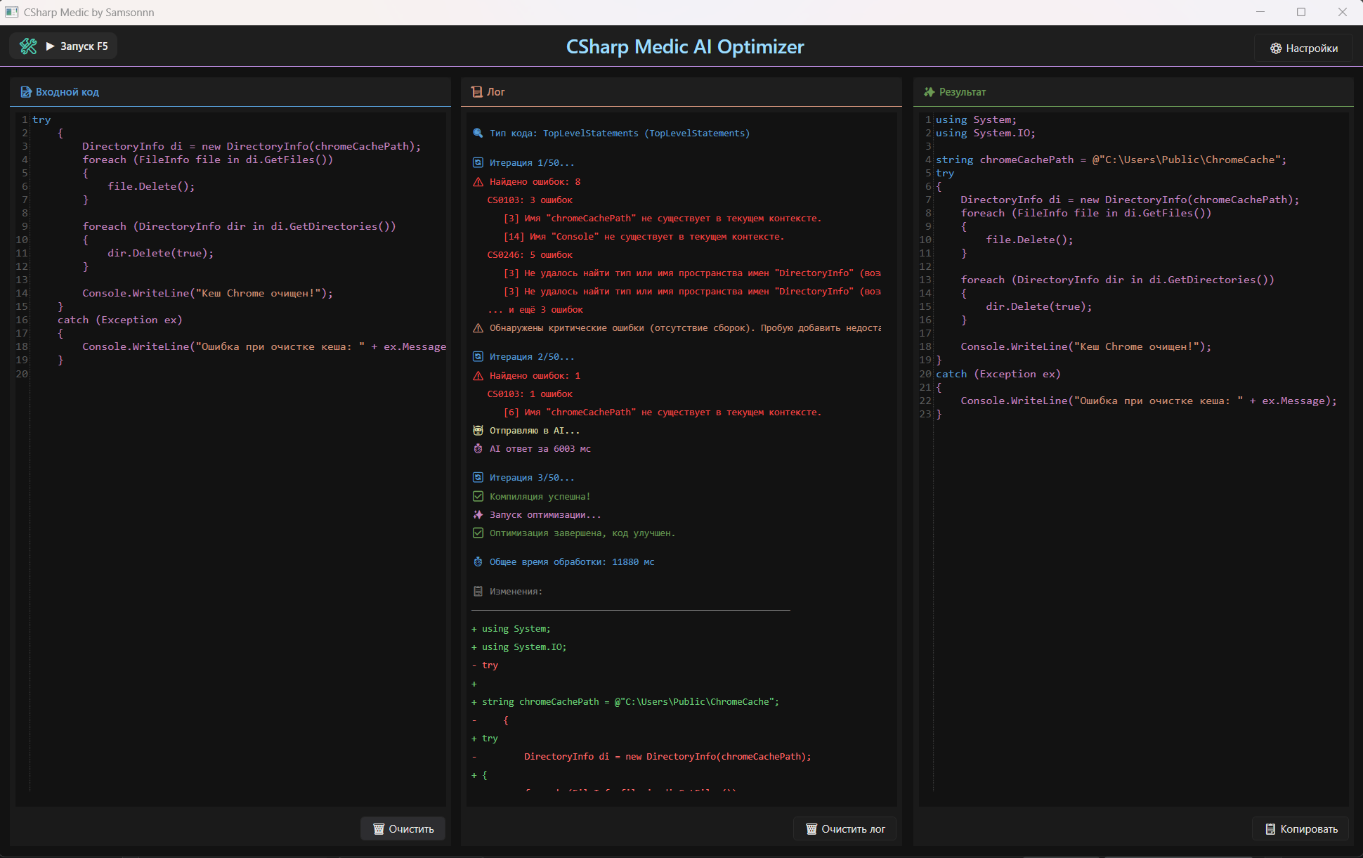

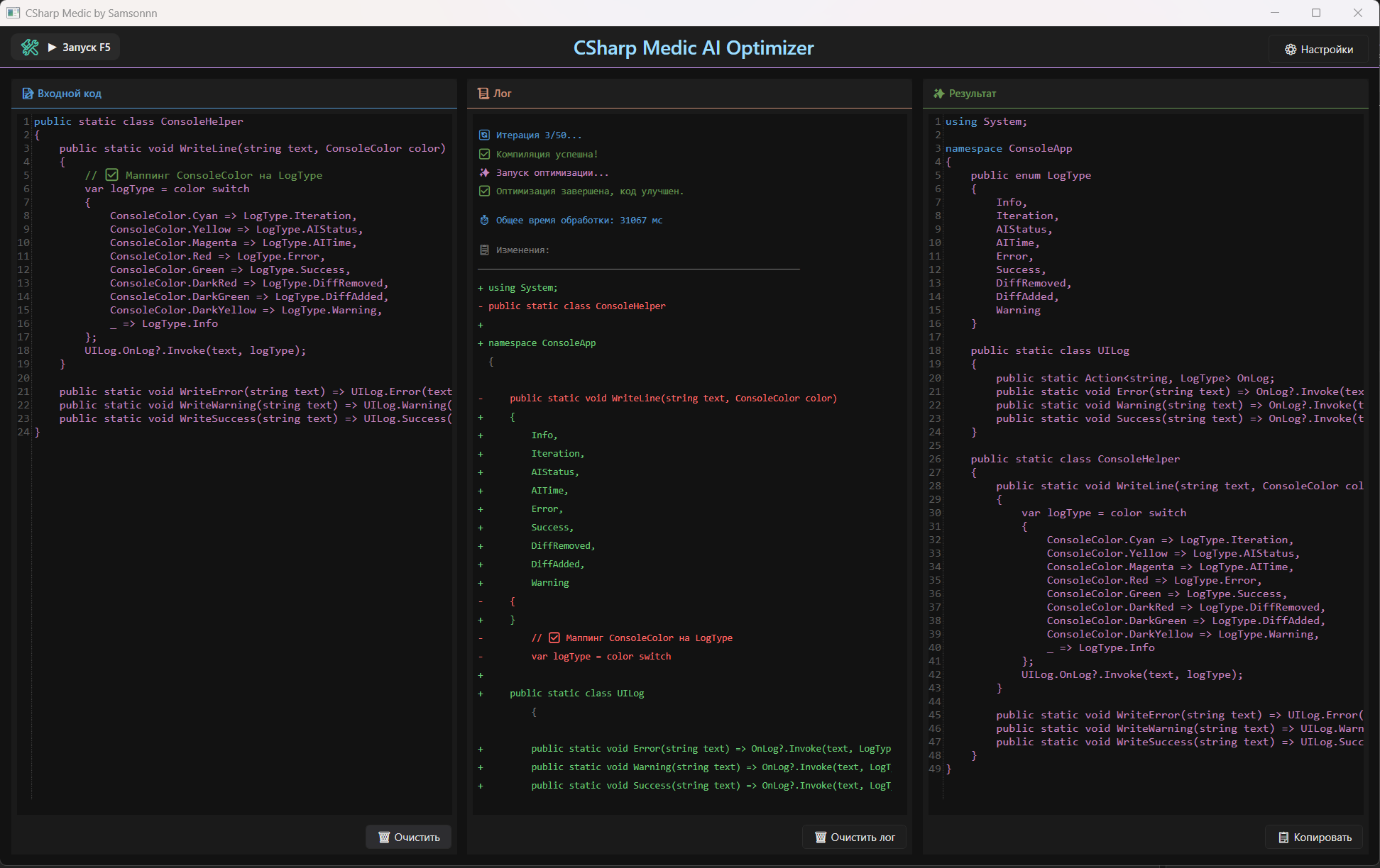

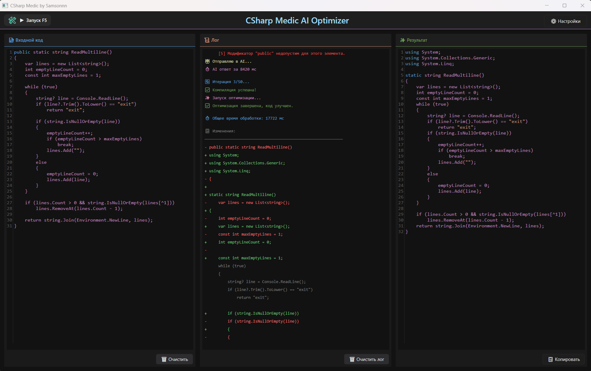

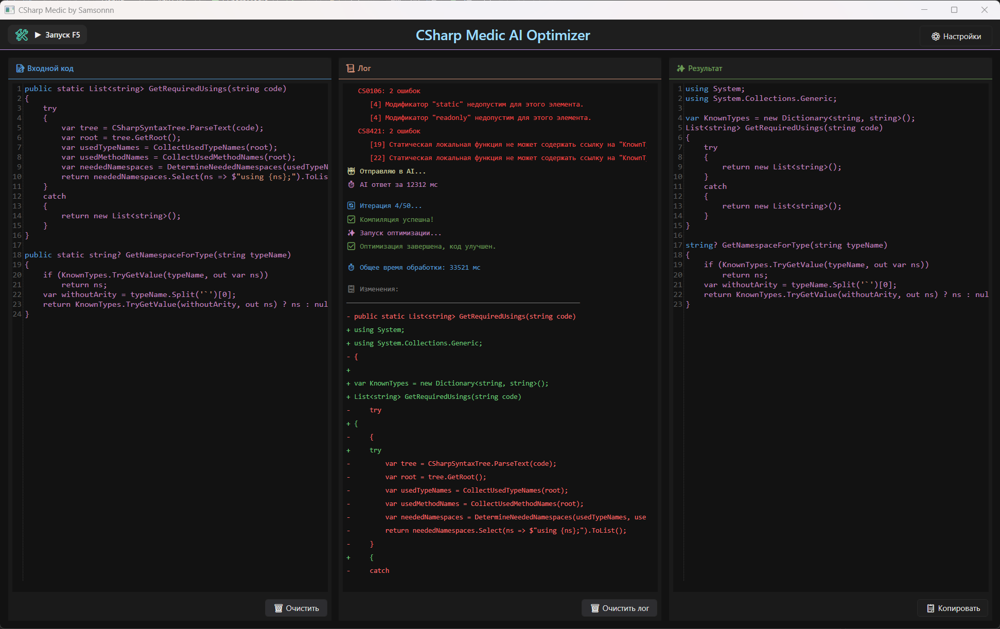

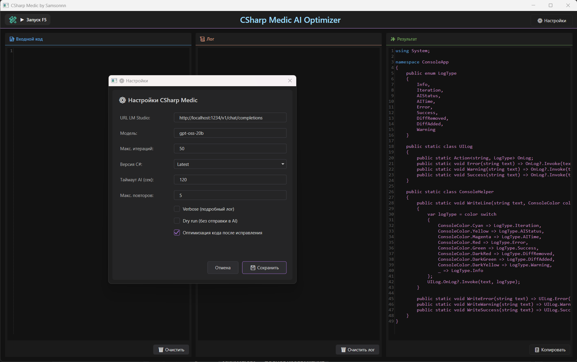

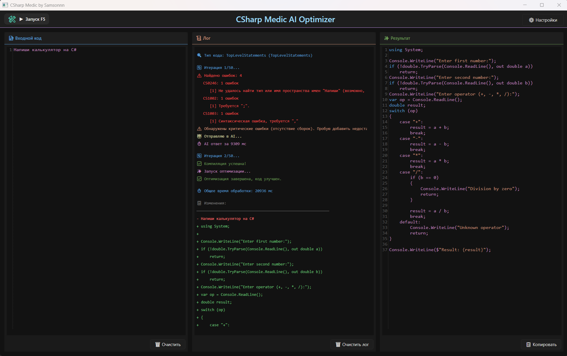

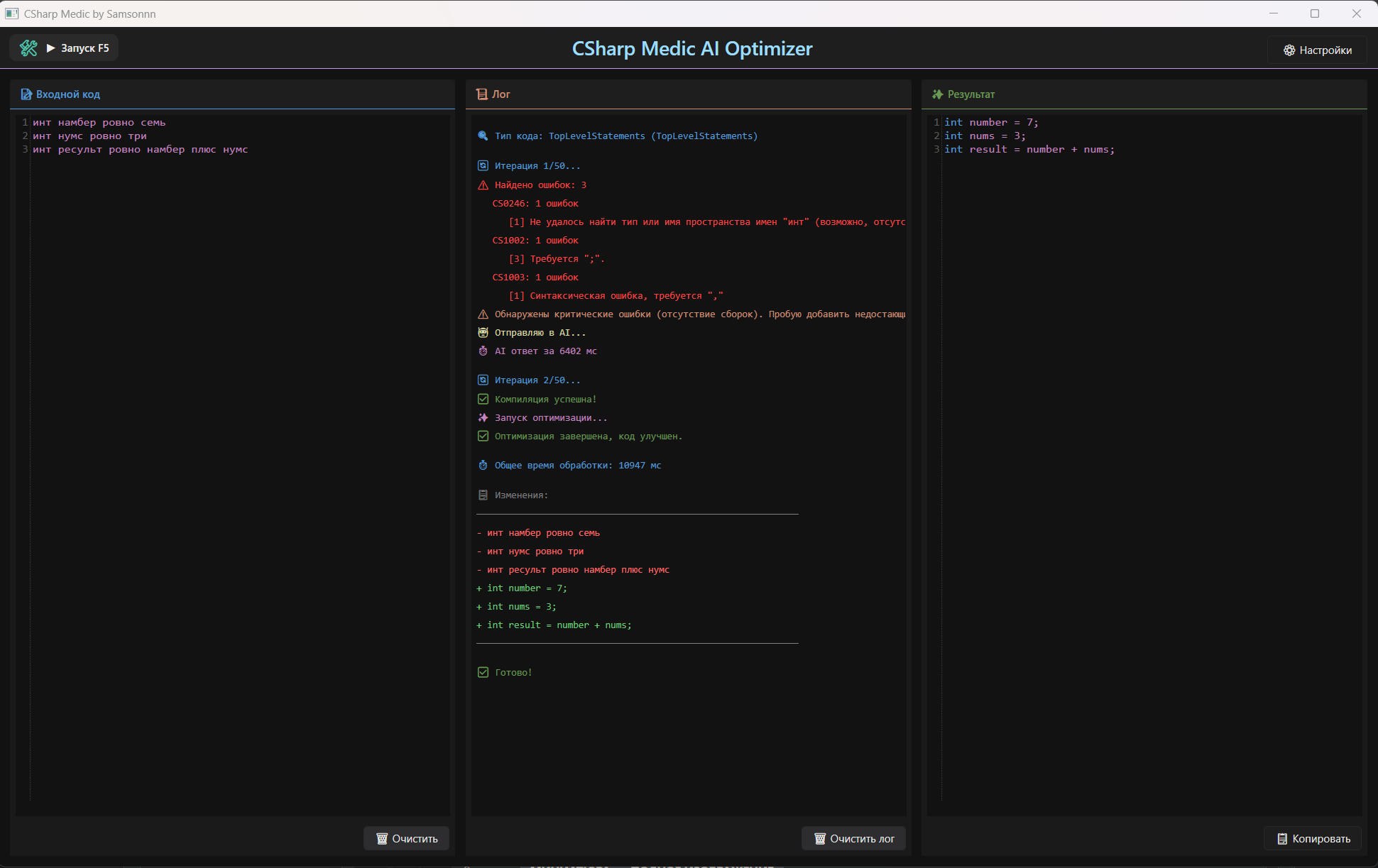

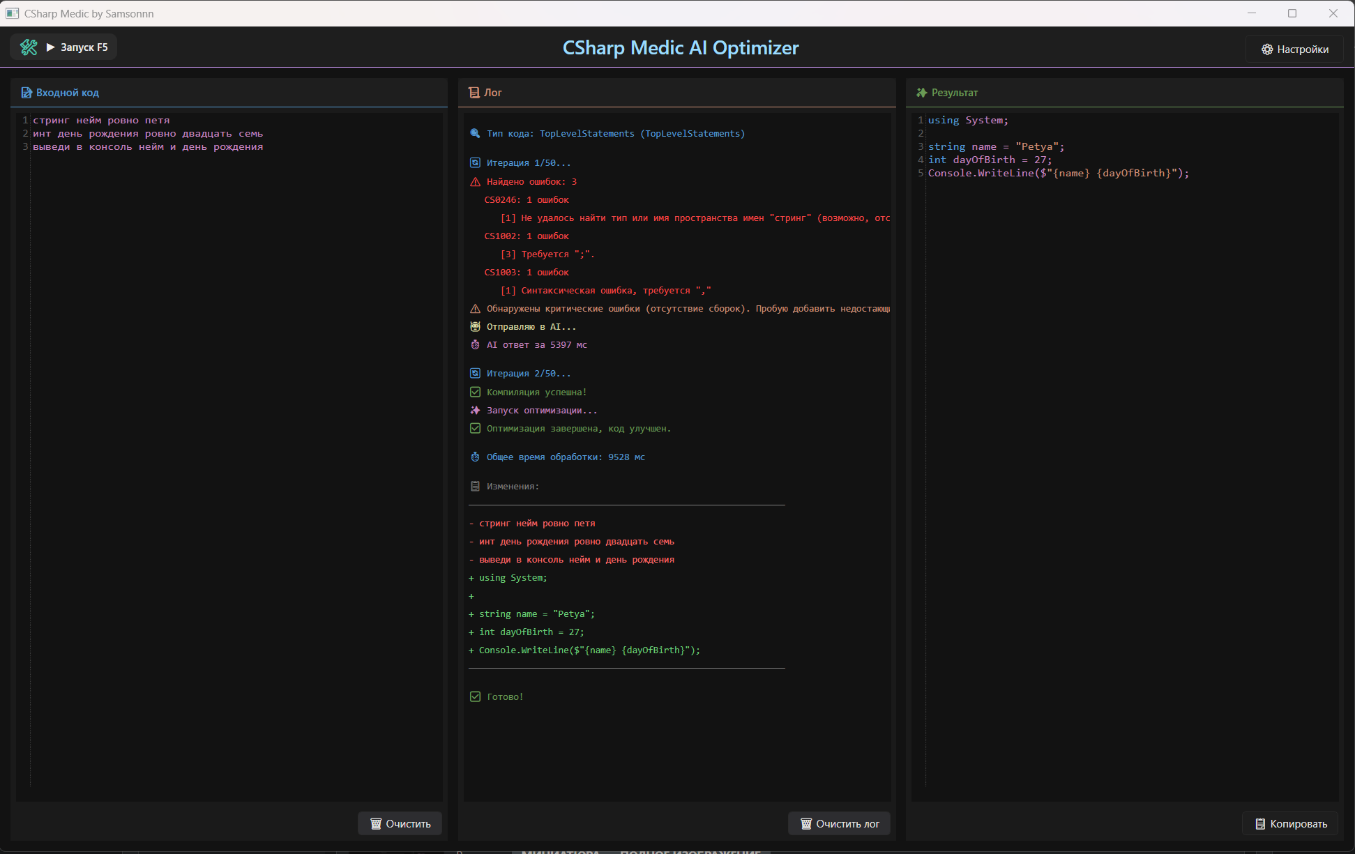

Это будет любой скрипт или шаблон, где при запуске будет появляться окно winforms введите запрос, когда угадаешь, шаблон будет составлен?
Личная разработка данного софта. Все взаимодействия локальные с ИИ на скриншотах ниже. Софт заточен на починку, проверку через компилятор, оптимизацию через ИИ кода C#, на выходе получаем проверенный рабочий код.
140373
140374
140375
140376
140377
140378
140379
140380
140381
В какой больнице трудитесь?
На самом деле я не работаю в какой-либо больнице Всё проще и одновременно сложнее. Это моя собственная разработка — программа для работы с кодом, которую я делаю сам. Раньше процесс был такой: берём кусок кода, кидаем его в ChatGPT, получаем ответ, вручную копируем, вставляем в проект, запускаем — и почти всегда получаем ошибки. Потом берём эти ошибки, снова возвращаемся к ИИ, получаем исправления, вставляем, тестируем… и так по кругу. Целая пляска с копипастом, которая занимала кучу времени и нервов.
Я решил всё это автоматизировать и создать свою среду, где прямо внутри софта есть настоящий компилятор, который проверяет код на ошибки, и локальные ИИ-модели, которые сразу предлагают исправления и оптимизации. То есть теперь можно просто дать программе поломаный код, она его анализирует, исправляет и выдаёт рабочую версию. Всё это ускоряет процесс в разы, убирает бесконечный копипаст и превращает «тестирование и правку» в один удобный цикл.
Чисто технический эксперимент и инструмент для программистов. Никаких больниц, врачей или чего-то медицинского здесь нет, никакой «тружусь в больнице» логики. Просто показываю, как реально можно сэкономить время и автоматизировать работу с кодом, не тратя часы на ручные исправления и постоянные прыжки между окнами ChatGPT и IDE
Главное ИИ бесплатно и безлимитный!

Да, интеграции с ИИ в IDE существуют. Но мой эксперимент немного про другое.
Я делаю инструмент, который замыкает полный цикл работы с кодом:
– компиляция
– анализ ошибок
– автоматическое исправление через локальные модели
– повторная проверка
То есть это попытка автоматизировать сам процесс итерации исправлений, а не просто подсказки в редакторе.
Это скорее технический эксперимент, который может быть полезен тем, кто работает с большим количеством сниппетов и автоматизацией.

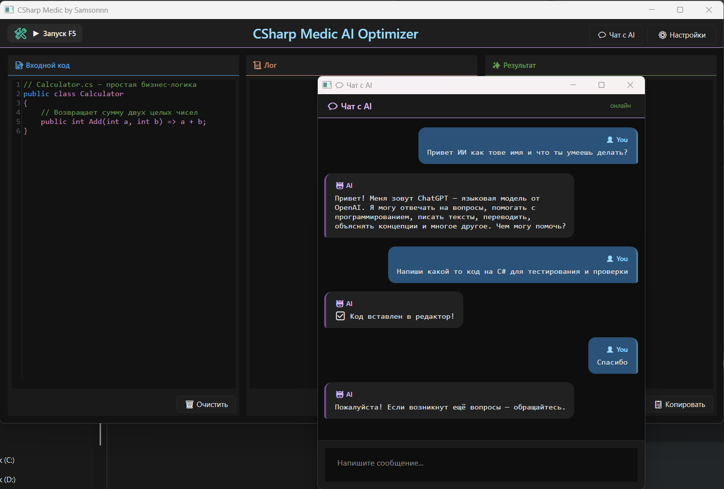

Я смотрю на эту задачу немного шире. Трачу своё время не ради конкурса и не ради денег, а ради развития экосистемы ZennoPoster.
Именно поэтому всё делаю на WPF. Сегодня, например, ушло часов 7 (а может и больше) только на то, чтобы реализовать и отладить полноценный чат-интерфейс: написать UI, настроить взаимодействие с моделью, провести отладку и добиться стабильной работы.
На текущем этапе программа уже умеет полноценно работать с API ZennoPoster: понимает классы, методы и функции. Более того — она может анализировать код, находить ошибки, исправлять их и оптимизировать проблемные участки.
Зачем всё это делается?
Есть вполне реальная вероятность, что разработчики ZennoPoster посмотрят на реализацию, увидят практическую пользу и со временем добавят подобный функционал непосредственно в сам продукт.
Фактически это экспериментальная реализация того, каким может быть инструмент помощи разработчику внутри ZennoPoster: анализ кода, автоматическое исправление ошибок, оптимизация и подсказки прямо во время работы.
На скриншоте — переписка в чате с локальной моделью gpt-oss-20b, которая и выполняет анализ и обработку кода.
140405
Действительно, в направлении ИИ у команды ZennoLab есть огромный потенциал для роста. Своим примером я просто хотел показать, что уже сейчас можно реализовать и в каком направлении это может развиваться.
Представьте ситуацию: разработчики увидят проект, посмотрят исходники, возьмут какие-то идеи, что-то переработают, дополнят — и в итоге появится условный ZennoPoster AI. Например, прямо в редакторе Project Maker можно будет опционально подключить Chat AI.
Такой AI-агент мог бы работать по принципу, похожему на ассистенты в IDE: помогать писать шаблоны, подсказывать решения, анализировать код, предлагать оптимизации и улучшения. В более продвинутом режиме — даже выполнять часть работы автоматически, условно говоря работать как «автопилот».
Как по мне, звучит довольно круто.
Но чтобы такие вещи появлялись — кто-то должен начать что-то делать. Я просто начал с себя и подумал, чем могу быть полезен сообществу, находясь дома.
Если каждый внесёт хотя бы небольшой вклад — идеями, инструментами, экспериментами — я уверен, что ZennoPoster сможет выйти на совершенно новый уровень и будет идти в ногу со временем.
По крайней мере, мне очень хотелось бы это увидеть.

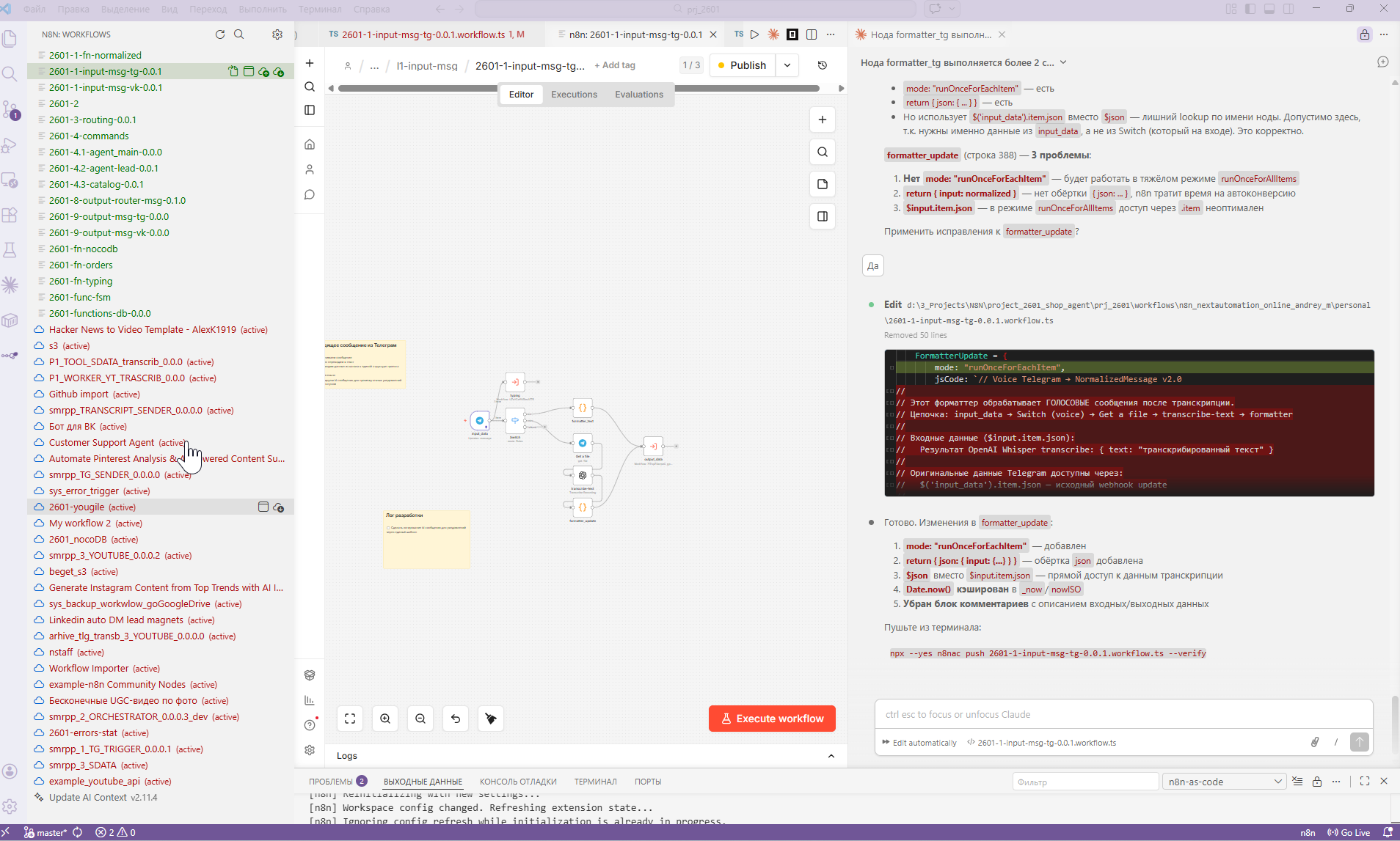

Да не надо никакого расширения Zennoposter для VS code . Нужно, чтобы в PM был добавлен модуль работы с ИИ - как с локальными, например с LMStudio, так и с внешними - ввёл ключ как с смс или каптчей - и работай, пиши промт, а код прямо в PM пишется и там же запускаешь. Это могут только разработчики сделать.
Считаю что Зеннопостеру нужно брать все лучшее от n8n, только с учетом своей специфики. Вот n8n запущен в vs code. Хочешь кубики двигай, хочешь с кодом работай с помощью топовых инструментов. Все быстро и удобно работает, ускоряет разработку. Тут тебе рядом и гит с версиями, который позволяет откатиться, если что-то не то нейронка сделала. Повторять это в прожекте никто не будет, а без этого разработка будет очень медленно и трудоемкой.
А зачем ключи? Это просто лишняя работа к тому же большинство не за апи платят а за подписку и там никаких ключей нет то есть еще нужно будет продумывать методы авторизации да и claude например за такое забанит так как это противоречит их правилам использования. Нужно просто добавить API в PM о чем я уже не раз говорил. Чтобы можно было, например, нейросетке запущенной в claudecode/opencode дать документацию по всем методам и апи, сказать что тебе нужно сделать, нейросетка, условно, вызвала localhost:123/createkubik, вставила туда код, запустила этот кубик, прочитала лог, если не компилируется пофиксила бы ошибки и т.д.
