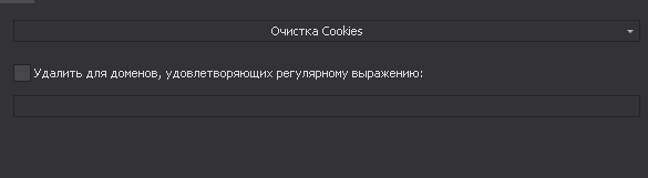

Здравствуйте.
Столкнулся с ситуацией: при использовании стандартного кубика "Очистить куки" — куки в ZennoBrowser не удаляются (по крайней мере Экспорт куки - возвращает и дальше старые куки). Проверял через инструменты разработчика, а также повторным входом на сайты, где куки играют ключевую роль — результат тот же, данные остаются.

Вопросы:
1. Является ли это багом текущей реализации кубика?
2. Если это ожидаемое поведение — как тогда корректно выполнять полное удаление куки-файлов?
3. Есть ли альтернативные способы очистки, например, через C#-скрипт, внутренние методы API или обходные решения?
Важно понимать, как именно гарантированно очищать куки, особенно в задачах, где это критично для антидетекта и сессий.
Буду признателен за разъяснение.

Добрый день.
Этот функционал пока не прокинут в интеграцию-ЗБ/ЗП.
Программисты готовят api и думаю, что будут работать штатные многие возможности/кубики.
