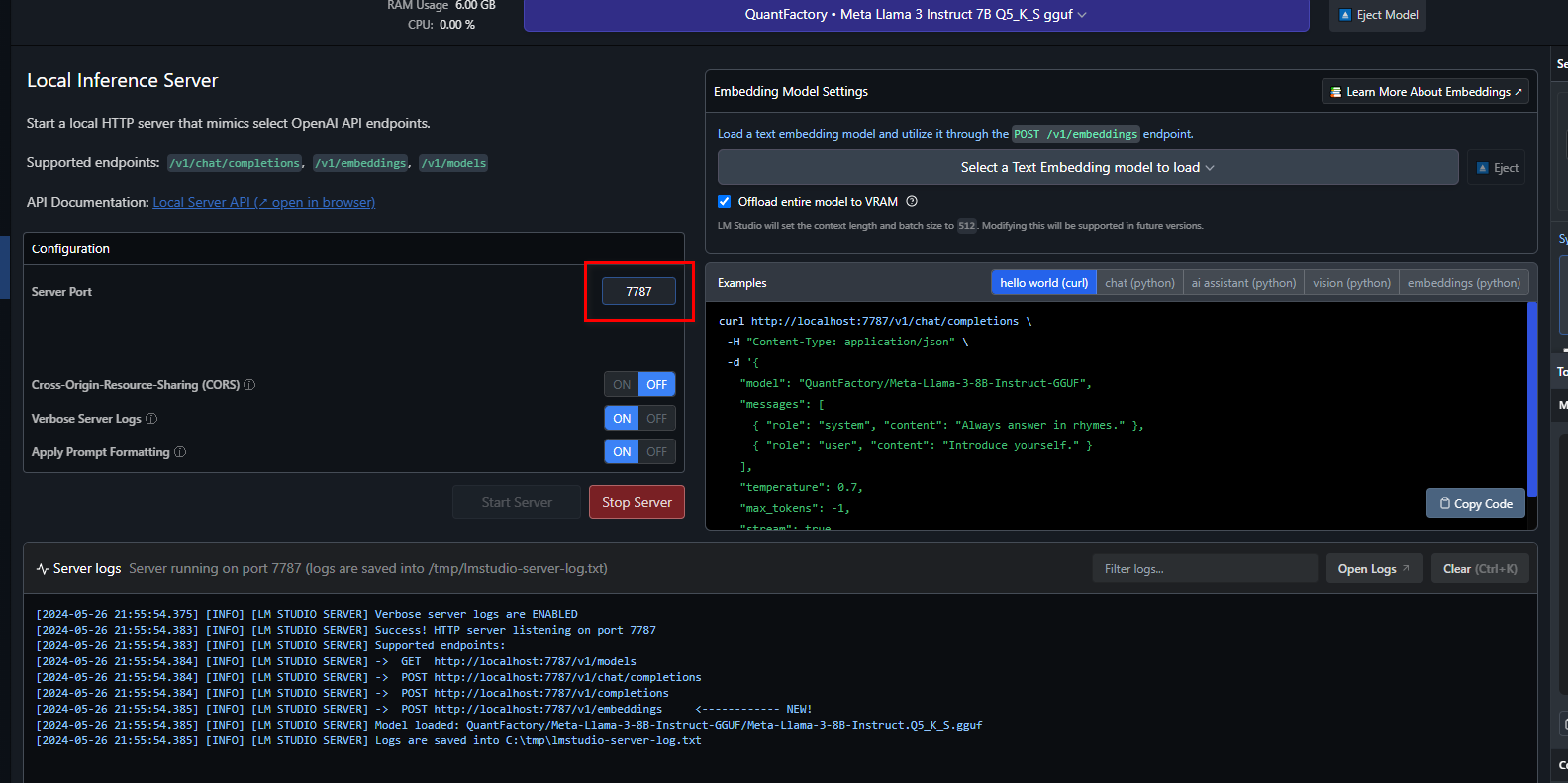

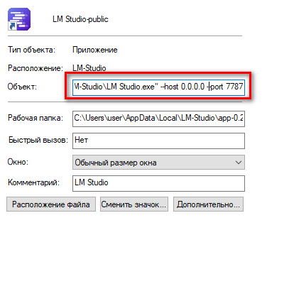

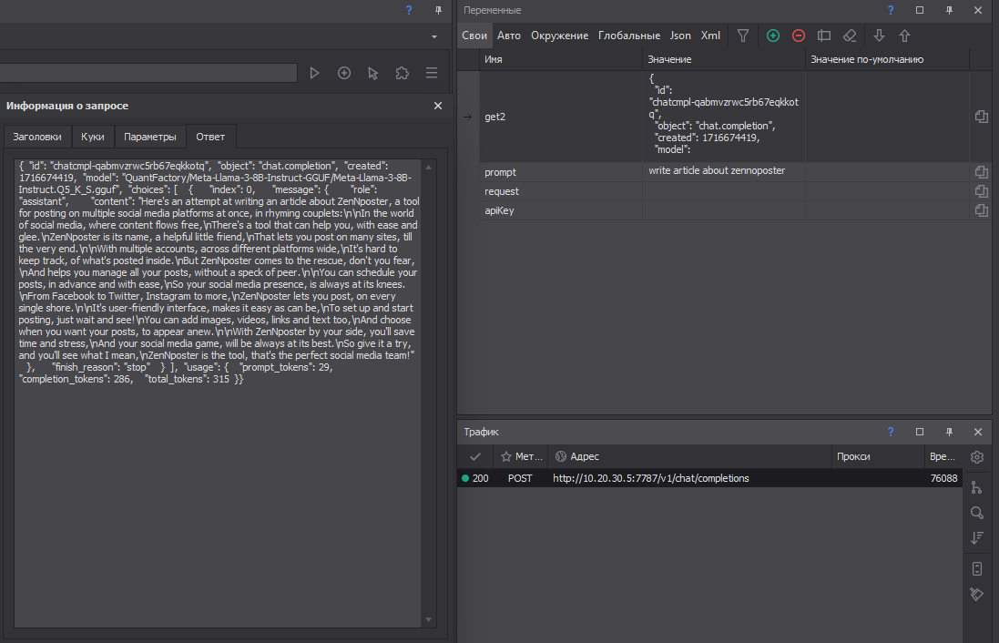

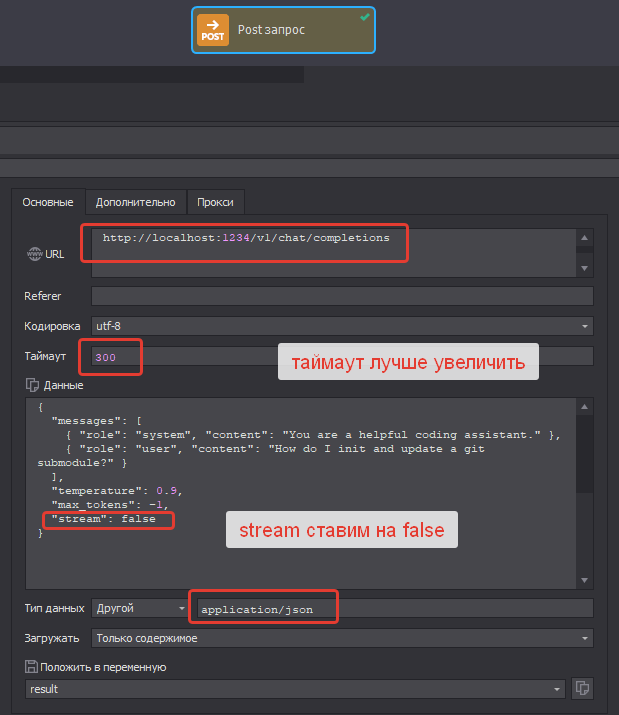

Использование в качестве локального сервера для своих шаблонов
Помимо прочего мы видим, что у «LM Studio» есть функционал локального сервера, со стандартной для индустрии OpenAI-форматом API (линк на документацию).
Это значит, что если вы уже используете в своих шаблонах GPT или другие нейронки через API - вы можете переключить генерацию на локальную модель буквально за пару минут.
Для этого нужно:
  1. Загрузить любую подходящую модель в «LM Studio» (в самом верху, так же, как с чатом)
  2. В разделе программы «Local Server» нажать на «Start Server»
  3. В своих Zenno-шаблонах заменить URL API на « » и убрать ненужные параметры, если таковые есть (например, API-ключ и название модели по понятным причинам передавать не нужно)
Вот и всё, так просто можно перебросить использование API платных нейронок на локальную модель, если у вас на сервере есть свободная память или выделенный GPU. Касательно моделей - маленькая опенсорсная Llama 3 8B вполне сравнима с GPT-3.5-Turbo, а то и на уровне с GPT-4-0613 (по данным слепого тестирования на чат-бот арене).

@LaGir привет, как запустить апи на 0.0.0.0 ?
upd получилось через туннель, а нельзя как то через конфиг влепить чтобы слушал на всех интерфейсах?
122188
появился ещё 1 вопрос: как сделать чтобы он давал полный ответ? сейчас он почему то отвечает по частям в разных json'ах
то есть берёт ответ, разбиает на слова или даже слоги, и на каждый слог делает ответ в формате json
upd: надо поставить в запросе
"stream": false
Реакции: LaGir
Судя по тому, что нашёл оф. дискорде LM Studio, там сейчас нет поддержки нормальных конфигов и 0.0.0.0 (когда будет, и будет ли, инфы нет).
Если такое надо, направляют пилить сервер напрямую на llama.cpp (то, что под капотом LM Studio), вроде как вот релевантные доки.
seodamage
08.09.2014
268
96

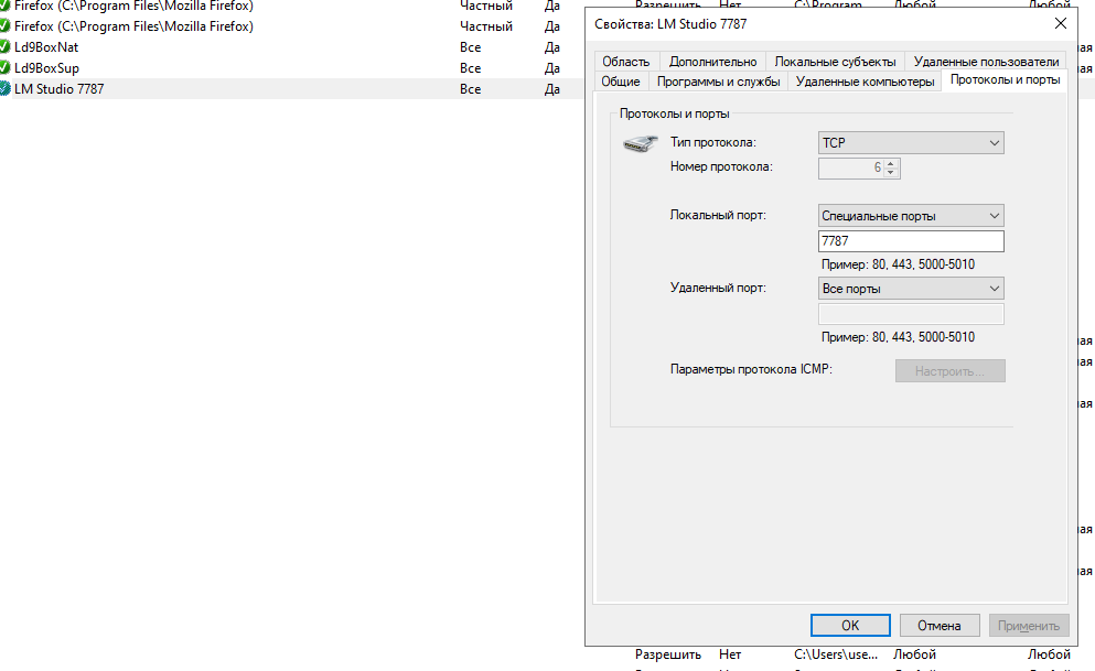

LM Studio.exe" --host 0.0.0.0 --port 7787
122207
+запустить на этом порту
122209
+ разрешить в брендмауэре этот порт
122208
после этого у меня заработала апиха в туннеле, без туннеля не проверял, там щас не проверить без него

Может кто привести пример, как отправлять запросы с зеннопостера к lmstudio по api.
LaGir
01.10.2015
256
1 058
1. Запускаем сервер в LM Studio
2. Отправляем обычный POST-запрос, в теле помещаем json с нужной информацией (формат и прочее указаны в документации)
Таймаут лучше увеличить, на случай если ответ генерится долго (в зависимости от модели/железа)
Параметр 'stream' выключить, чтобы весь ответ пришёл сразу целиком после генерации.
3. Парсим ответ (в ответ на POST-запрос придёт json, из которого парсим нужное любым удобным способом)
