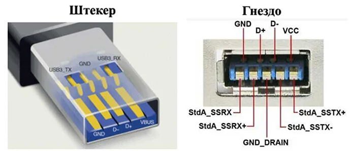

Хаб с разъёмами USB3.0 вам не особо поможет, точнее поможет только в случае если вы найдете модемы с разъёмом USB3.0, но в большинстве случаев сам модем(микрочип) поддерживает только USB2 т.к. скорости USВ2.0 вполне хватает для работы модема на высоких скоростях.
Здесь важно другое, что в случае зависания модема(а это происходит очень часто) вам придётся либо вынимать вставлять сам модем, либо отключать весь хаб целиком. Это ключевая проблема таких сборок есть и другие проблемы с ними но они решаемые.
Вставленный в USB3.0 модем будет работать в режиме USB2.0 используя стандартные пины GND, D+, D-, VBUS(+5v) см. ниже.
поэтому переплачивать за USB3.0 нет смысла. Расчет блока питания нужно производить исходя из максимального потребления одного модема равного 1А(т.е. 5W), важный момент блок питания также нежелательно нагружать более чем на 80% его мощности. Если на блоке написано 10А то он реально без перегрева может выдавать в течение длительного времени 8А, в пиках 10А но не долго.
Распиновка разъёма USB3.0

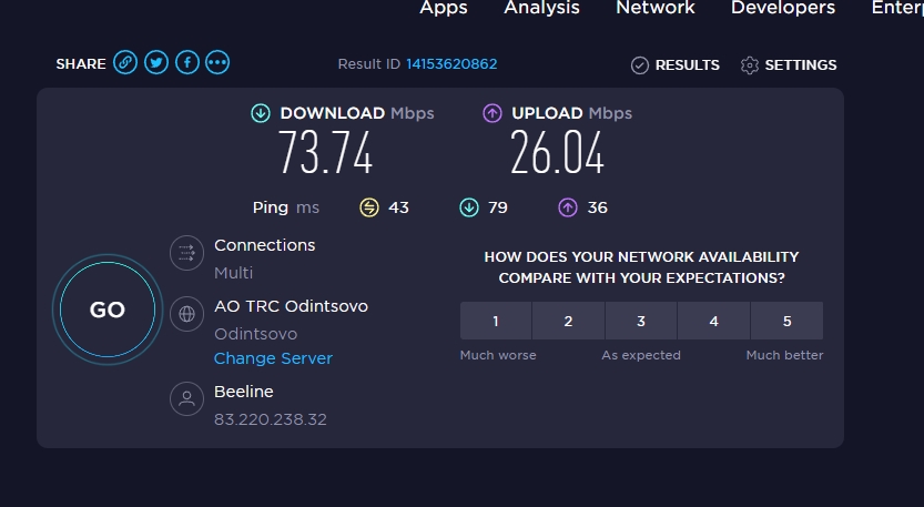

- Добавлена поддержка модемов с агрегацией fibocom l860-gl cat.16
Тест скоростью :
101963
101964

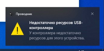

Контроллеры USB
Следующий момент, в пк как правило несколько USB, это не значит что в каждый порт вы поставите по хабу!!
Вы столкнетесь со следующей проблемой:
Контроллер не резиновый!! Не стоит впихивать невпихуемое.
Решение:
Вставлять в USB 2.0 хабы т.к. на 3.0 отдается больше питания.

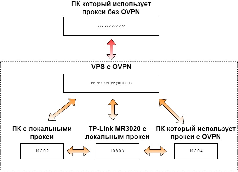

Прокси через VPN ( 3proxy, OpenVPN)
102491
102492
102494
Приветствую друзья, немного про схему как/зачем/почему и как это работает?
Основное для чего это нужно:
1. Шифрование траффика
2. Обьединение пк в локальную сеть (Если вы хотите использовать прокси удаленно, но у вас нет белого ip это как раз оно)
Не у всех есть возможность купить статику(провайдер не предоставляет/дорого), а использовать прокси хочется на другом пк в другой локальной сети. Нам на помощь прийдет OpenVPN который годами уже использую миллионы различных людей и компаний для создания виртуальных частных сетей.
Как работает:
На VPS накатывается ovpn сервер => создаются клиенты под каждое устройство => устанавливаются клиенты на устройства образую общую сеть.
Есть пк/cервер с установленным клиентом ovpn(10.8.0.4) которому нужно использовать прокси, он может обращаться по локальному адресу допустим 10.8.0.2/10.8.0.3 и использовать прокси поднятые на этих устройвах.
Есть пк/cервер на котором нету никаких клиентов, но он хочет пользоваться так же этими прокси, именно для этого используется VPS со статическим белым ip адресом. Грубо говоря VPS выступает в роли роутера и прокидывает пакеты на нужные устройства.
Цена - договорная
Tp-link mr3020 c модифицированной прошивкой
- Обновлена прошивка, добавлен OpenVPN со всеми пакетами для работы
P/s Ещё больше интересностей тут

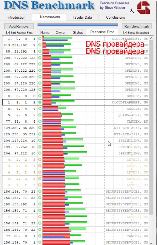

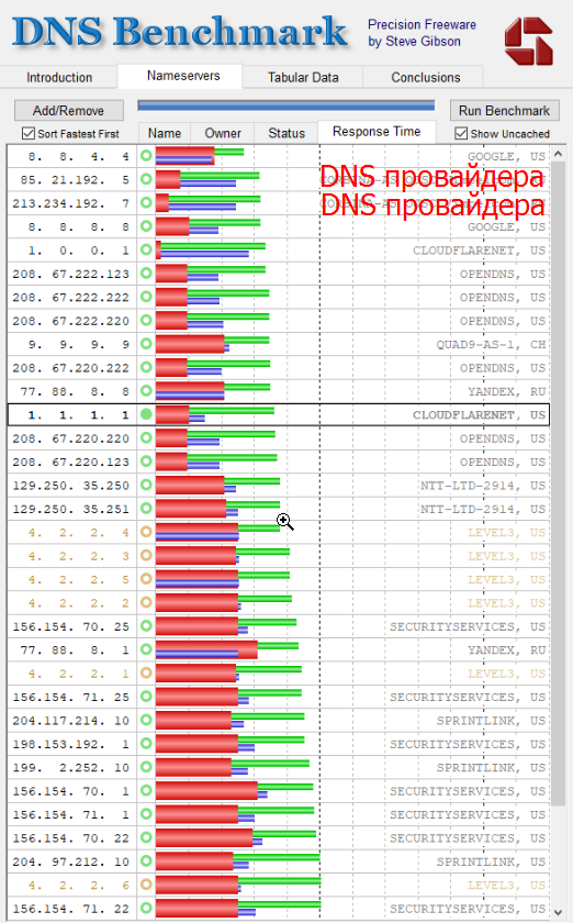

DNS для пк / прокси - тест производительности??
Приветствую друзья, думаю каждый из вас знает для чего нужны DNS если нет сюда.
Мне было интересно сравнение, что же лучше использовать. Поэтому я потестировал и делюсь тестами.
Для тестирования использовался софт DNSBench. DNS сервера провайдера, гугла, яндекса, клаудфлейр и другие. Итак приступим:
Получение данных из кэша DNS:
102838
Получение данных не из кэша DNS:
102839
Итог: DNS провайдера как правило быстрее, ну если не считать CloudFlare получения данных из кэша. Если брать не провайдерские DNS то мой выбор был бы таким:

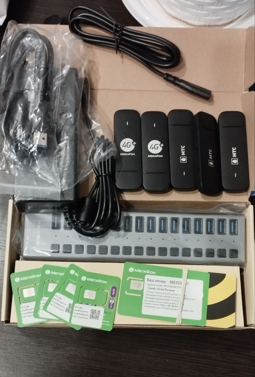

Вот и я приобрел мини ферму.
Долго взвешивал насколько выгодно покупать ферму с настройкой под ключ.
Что купил:
5 модемов e3372 прошитые, разлоченные,
4 сим Мегафон Безлимит (1 в подарок получил),
1 сим билайн,
Usb hub acassis 16 портов,
Настройка 5 локальных прокси,
Реконнект по времени,
Реконнект по ссылке,
Доставка СДЕКом.
В будущем планирую увеличить количество модемов.
Можно ли настроить самому? Можно! Можно купить хаб, модемы на авито и перепрошить. В интернете есть много информации. НО, не известно, сколько времени потратите если это в первый раз и как это будет работать. Рынок полон предложений и стоит выбирать не по низкой цене а по качеству выполнения обещанного и по отзывам.
Я решил заказать все под ключ у Valandersi.
Все отправил, настроил - работает!
Из минусов:
1. ПК далеко от окна, слабый сигнал. Всеми известными способами (удлинитель usb активный, удлинитель по витой паре rj45) пробовали удлинить кабель хаба от окна до пк, не работает. Поставил пк на шкаф возле окна)).
2. Увеличилось количество заданий и пк начинает тормозить.
Это все было предсказуемо.)
Думаю не стоит экономить на мелочах а заказывать все в одном месте.
Valandersi честный, ответственный и грамотный специалист.
Посоветовал бы я его друзьям и обратился бы еще? Да!
Реакции: zhu4koff и Valandersi
