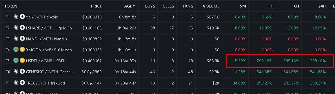

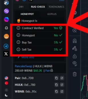

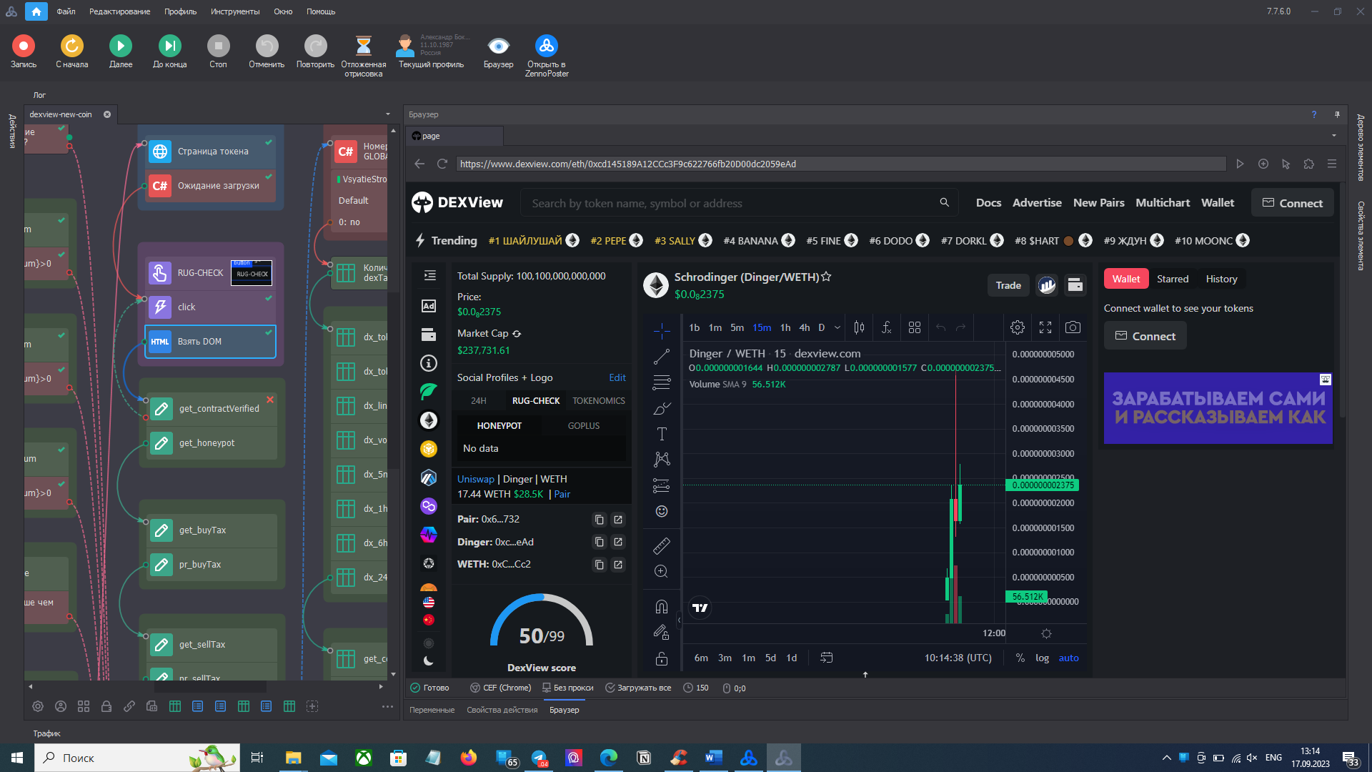

Предлагаю вашему вниманию шаблон для заработка на новых криптомонетах. Шаблон просматривает площадку DexView в разделе "new-coins" и анализирует представленные там монеты по параметрам роста и безопасности. DexView хорош тем, что позволяет одновременно просматривать все или почти все новые монеты, которые появляются, но сайт не без ложки дегтя: чтобы посмотреть "надежность" монеты, приходится проваливаться в каждую из них. Тут на помощь и приходит шаблон. Он фильтрует монеты по показателям за сутки и заходит в каждую из них, чтобы посмотреть верификацию и комиссию (при желании можно добавить и другие параметры, но тут я работаю с основными).
111639
Из 180 монет шаблон выбирает около 5-6. Но это не значит, что нужно бежать и покупать их :-)
Как монеты отобраны, он начинает отслеживать их изменения относительно первого сканирования. Мы ищем монету со стабильными показателями роста.
Что нужно для запуска? Формально шаблон уже работает. Он смотрит на новые монеты, смотрит процент изменения и прочее. Но если вы хотите получать уведомления об изменениях в цене, то стоит прописать в самом начале токен для бота в Telegram и ID группы.
Принцип работы шаблона
Шаблон просматривает новые монеты и запоминает их в Excel. Если при последующих запусках шаблона цена этих монет изменится, то вам придет уведомление в Telegram.

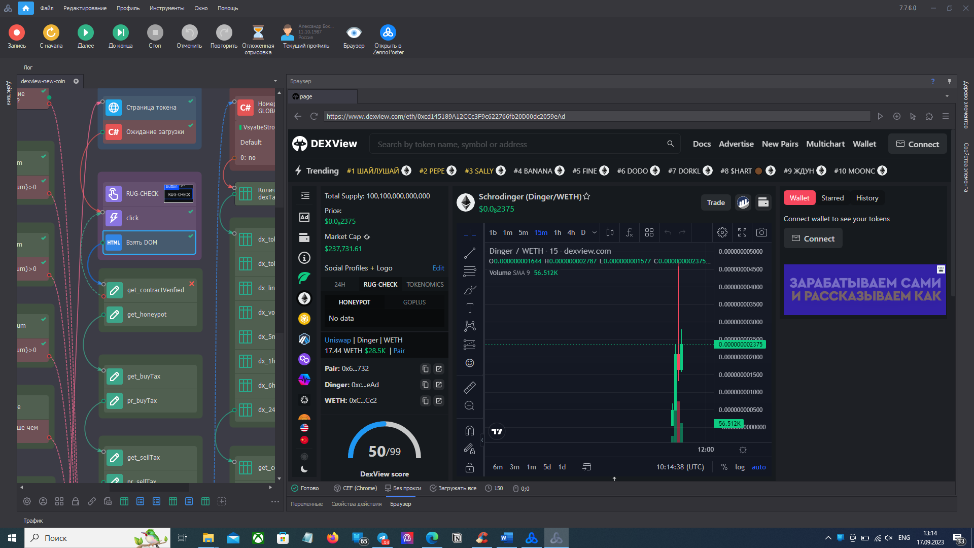

У меня зацикливается здесь? Это правильно или что-то не так? Кнопку переставил, кликал не туда
У вас не появилось меню с информацией, возможно это связано с маленьким разрешением экрана. Попробуйте запустить из Zennoposter.
Какое разрешение поставить?
Это меню показывает через goplus, не страшно))? И с какой частотой запускать шаблон после того как вылетает на ошибку?
Ошибки быть не должно. По какой-то причине сайт не показывает нужное меню. Попробую посмотреть в течение часа
В некоторых случаях не отрабатывал кубик Touch при прокрутке страницы с графиком. Исправил на click, ошибки больше не должно возникать.

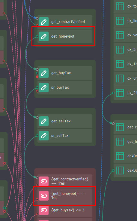

Зацикливание было связано с тем, что монета не прошла проверку на honeypot, dexview просто не отображал эту кнопку. Долго я искал эту ошибку:)
Внес 2 изменения:
- Некоторые монеты не проходили (или еще не успели пройти) проверку на honeypot, теперь шаблон их игнорирует.
- В некоторых случаях суточные проценты считались некорректно.
Зацикливание было связано с тем, что монета не прошла проверку на honeypot, dexview просто не отображал эту кнопку. Долго я искал эту ошибку:-)
Внес 2 изменения:

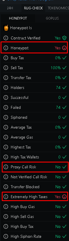

Как быть с монетами которые имеют функцию прокси. Можно ли их идентифицировать, как часто вам такие встречались?
Шаблон смотрит в раздел RUG-CHECK, можно настроить любой параметр, в том числе и проверку proxy.
Можете добавить проверку новых параметров добавив всего 2 кубика. Можно сделать по примеру honeypot, если будут вопросы - пишите)
