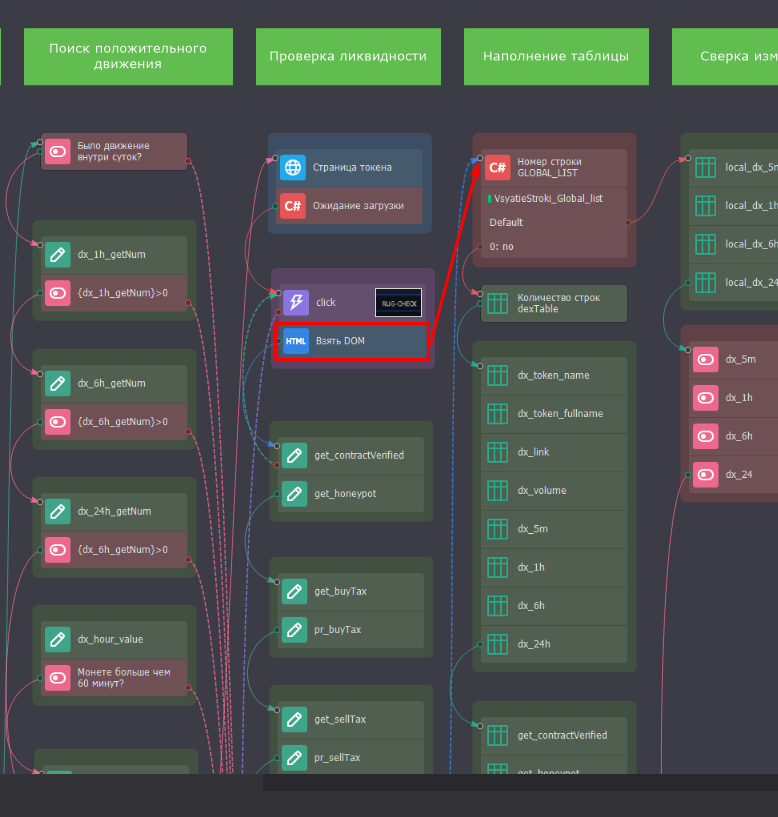

jakut007
22.02.2023
Приветствую! А шаблон работает у всех? Сегодня установил его, запустил. Доходит до запроса движения цены 5 мин и выходит с ошибкой. Подскажите пожалуйста, что не так?
Реакции: phoenixs
lederer
13.04.2013
214
97
Видимо верстка поменялась, нужно править

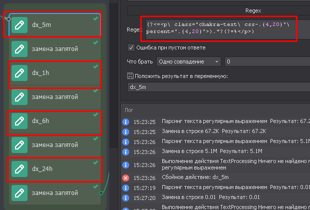

Добрый день!
Необходимо поправить регулярное выражение в кубиках на скриншоте.
(?<=<p\ class="chakra-text\ css-.{4,20}"\ percent=".{4,20}">).*?(?=%</p>)

jakut007
22.02.2023
jakut007
22.02.2023
Спасибо большое!!!!
jakut007
22.02.2023
Добрый вечер. При работе указанного вами кода время от времени вылетала ошибка при изменении в 0% цены. Подправил (?<=<p\ class="chakra-text\ css-.{4,20}"\ percent=".{0,20}">).*?(?=%</p>) и вроде целый день работает нормально.
Прошу еще помощи в написании кода. Дела в том что если объем торгов составляет более 1М, переменную dx_volume кладет значение 1К и соответственно по объему торгов монета не проходит.
Прошу написать код C#, который будет в случае объема 1М конвертировать переменную в 1000К.

Эта правка сводится к тому, что бы просто заменить один текст на другой?
Попробуйте сделать самостоятельно, как раз будет повод лучше освоить программу.
Если у вас не получится, то помогу.
Примерная логика действий:
Если в тексте найдена "М", то число умножить на 1000.
Это можно сделать без использования C#, просто на кубиках.
jakut007
22.02.2023
Прошу прощения, не "подправил" а методом научного тыка подобрал.
Спасибо за подсказку. Я новичок в зенке. На базе вашего шаблона и учусь.
Попробую через javaScript сделать.
