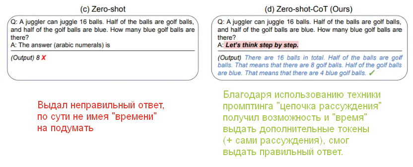

Есть техники «цепочки мыслей» (CoT, Chain of Thought) и схожие, которые дают чуть больше пространства для маневра. Как правило, она заставляет прописывать нейронку все шаги решения перед окончательным ответом, что одновременно даёт ей что-то вроде «дополнительного времени» для рассуждений.
(источник картинки: гайд по промптингу)

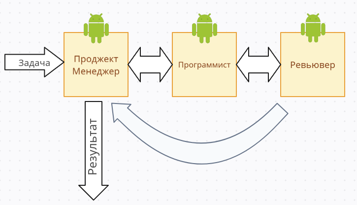

Чаще всего такую сеть иллюстрируют и создают как команду специалистов (например, разработчиков). Например, возьмём одну из самых простых схем-составов:
  • Проджект-менеджер;
  • Программист;
  • Ревьювер кода.

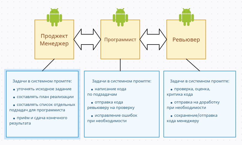

На основе этого состава и строим команду ИИ-агентов: первому прописываем роль PM’а и составляем ему соответствующий системный промпт с чисто его задачами, то же самое по аналогии проделываем с вторым и третьим согласно их ролям.
Далее в коде имплементируем их взаимосвязь – например, агент-PM общается только с человеком, а дальше передаёт задачу агенту-программисту, тот в свою очередь пишет свой ответ, но опять же не человеку, а агенту-ревьюверу (код на проверку, если он написан) или обратно PM'у (если нужно что-то уточнить).
По сути, у нас получается воронка, которая декомпозирует исходную задачу, она выполняется поэтапно и с уточнениями/доработками на каждом шаге. Причём «команду» можно легко расширять, добавляя экземпляры нейронки с другими полезными ролями, например программистов с узкими специализациями, тестеров, тим-лида и т.д.

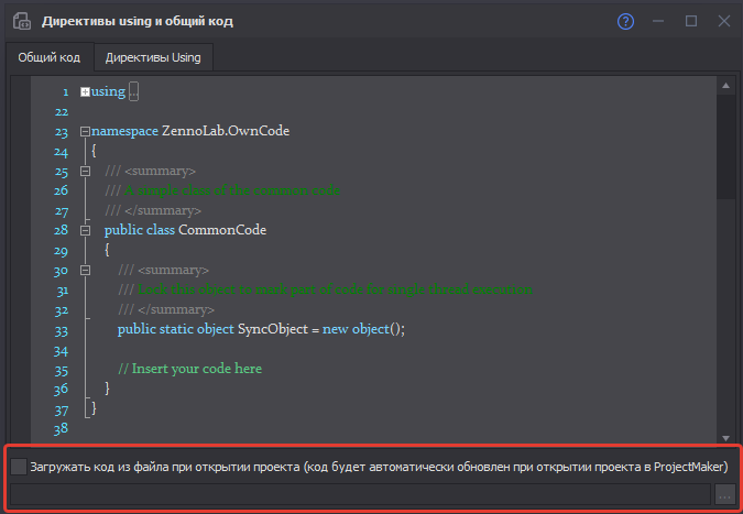

«Засунуть» код в тестовый шаблон можно через блок «Общий код», в котором есть галочка загрузки кода из файла.
В итоге – агент-тестер с помощью function calling:
  • Помещает подготовленный и оформленный код в специальный файл;
  • Запускает в ZP тестовый шаблон, в котором автоматически грузится этой файл в «Общий код»

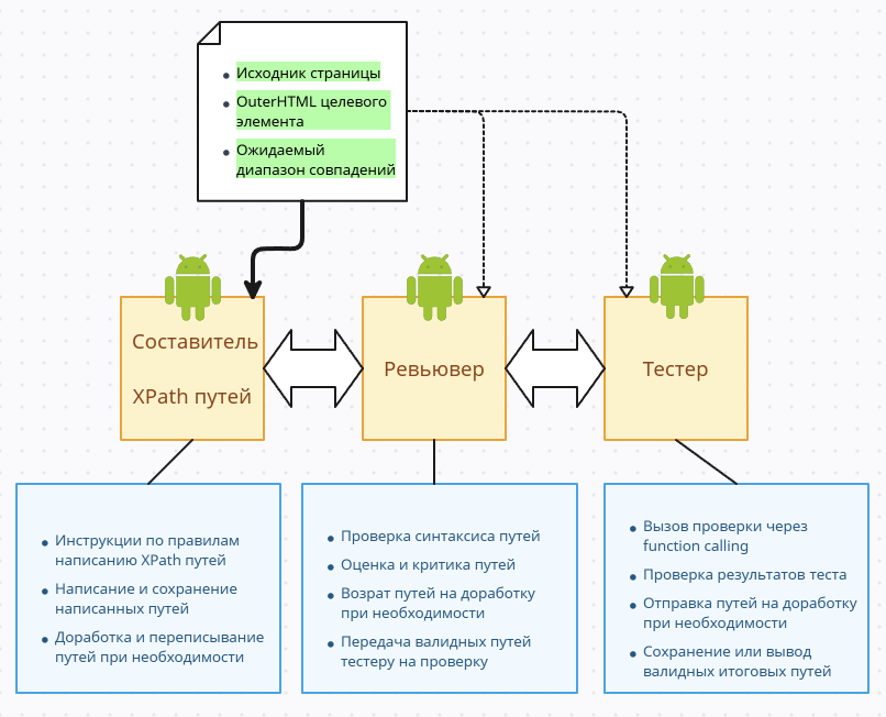

Пример-задание напоследок: автоматизированный подбор путей XPath
Если вы добрались до этого места в статье, и вам всё ещё интересна тема мульти-агентских систем, предлагаю в общих чертах рассмотреть ещё один пример в контексте Zenno – и, как домашнее задание для желающих закрепить на практике, попробовать реализовать его самостоятельно :-)
Перейдём к постановке задачи. В большинстве шаблонов для ZennoPoster нужно взаимодействовать с HTML-элементами (ссылками, кнопками, формами и т.д.), а для этого их сначала надо найти. Один из наиболее эффективных и широко используемых способов – поиск элементов по путям XPath.
Иными словами, составление путей XPath – распространённая и знакомая многим рутинная задача в рамках создания шаблонов. Почему бы ради практики не взять такую задачу для реализации небольшой мульти-агентской системы?
Давайте прикинем состав агентов, их роли, примерные инструкции и что они будут делать.
  • Составитель XPath путей.
На вход агенту должны подаваться следующие вещи:
  1. Исходный код (или DOM) страницы;
  2. HTML-код (свойство OuterHTML) элемента, к которому должен быть составлен путь XPath.
  3. Необходимое количество совпадений составляемого пути (точное, максимальное или минимальное).
В системном промпте должно быть отражено:
  • Роль агента, т.е. что он специалист по XPath и HTML-разметке;
  • Те 3 вещи, которые ему будут подаваться на вход пользователем (если пользователь предоставил не всё – агент должен запросить недостающую информацию)
  • Правила написания хорошего XPath-пути (краткость, низкая зависимость от других элементов, независимость от случайных названий атрибутов и т.п.)
  • Необходимость использовать только правила XPath 1.0 (т.к. ZennoPoster поддерживает только его).
  • После написания – сохранение пути (или нескольких) XPath в отдельный файл или передача его напрямую агенту-ревьюверу вместе с исходными данными.
  • Переписывание путей, если от агента-ревьювера пришёл негативный фидбек, с учётом этого самого фидбека.
  • Переписывание путей, если от агента-тестера пришёл фидбек о том, что элементы не найдены (или найдены не в нужном количестве).
А также в качестве контекста можно подгружать документацию по XPath, если базовая моделька маленькая или простая.
  • Ревьювер.
В инструкции для ревьювера должно быть:
  • Указание проверки полученных путей на соответствие синтаксису XPath 1.0;
  • Указание оценки полученных путей на соответствие правил хорошего написания;
  • Указание возвращения путей на доработку агенту-составителю, если допущены ошибки, с описанием этих самых ошибок.
  • Указание передавать валидные пути агенту-тестеру.
Так же, как и составителю, можно подгружать в контекст документацию по XPath.
  • Тестер.
Для агента-тестера в идеале реализовать function calling, чтобы он мог программно проверить находимость элементов по путям в исходнике HTML-странички.
В рамках Zenno и C#, например можно написать микро-шаблон, который будет проверять количество совпадений путей на указанной страничке, и сохранять где-нибудь в файлик на диске. Безбраузерно можно сделать с помощью библиотечки HtmlAgilityPack. Агент-тестер может запускать просто батником этот шаблон, а потом читать файлик с результатами.
Если решите попрактиковаться с Python, полностью аналогичную задачу можно сделать с помощью библиотечки lxml – там всё ничуть не сложнее, чем с HtmlAgilityPack.
В системном промпте агента-тестера, соответственно, должно быть прописано:
  • Его задача получения исходных данных и путей, проверка последних с помощью запуска function calling;
  • Если элементы на тесте не нашлись (0 совпадений), или нашлось количество вне допустимого изначальными условиями диапазона, нужно сообщить агенту-составителю о необходимости переписать пути XPath.
  • Если тест пройден полностью корректно, отправить валидные пути в результирующий файл или диалог/чат.
Троих основных агентов для данной задачи может быть достаточно, но вы, конечно, можете добавить ещё по своему усмотрению. Например, отдельного агента-маршрутизатора/оркестратора, для того чтобы более понятно и надежно построить взаимодействие и обмен информацией между основными агентами.

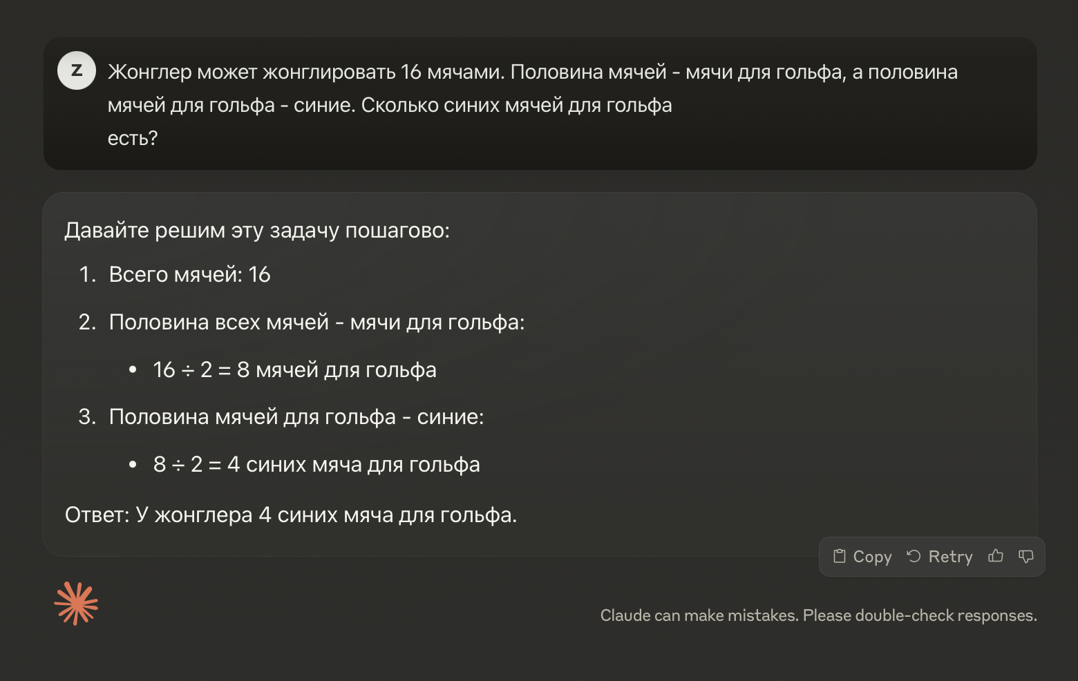

Есть семейство моделей «o1» от OpenAI, принцип работы которых схожий, только «рассуждают» они в большей мере «про себя», используя для время этого время инференса. На момент написания этого текста такие модели есть только у OpenAI, но уже точно известно, что конкуренты разрабатывают аналогичные модели (Anthropic, Google), т.к. эта проблема действительно очень важная, а подход к решению вполне себе хорош.
Claude без дополнительных промптов прекрасно справился с этой задачей.
А так да, нейросети плохо считают логические задачи, в которых нужно вести рассуждение, но это постепенно уходит в прошлое.
