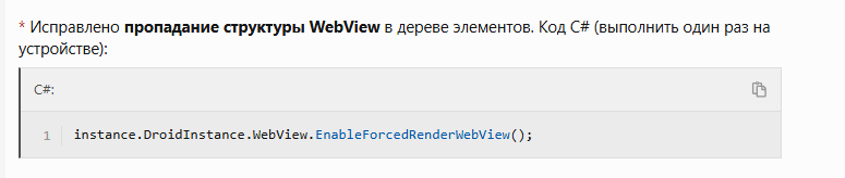

Привет! Не могу пройти простую фигню - нажать на кнопку "Не сейчас". В PM все работает (если древо элементов обновилось), в ZDE тач срабатывает через раз, хоть пять нажатий на элемент поставить. Как то можно принудительно обновлять древо элементов в проекте? Подозреваю что в этом дело.

Возможно проблема в том, что теряется WebView, попробуйте обновиться до версии 2.5.0.0.
Попробовал 2.5.0.0. срабатываний стало больше, но все равно много остается висеть не закрытыми.
instance.DroidInstance.WebView.EnableForcedRenderWebView(); — этот метод можно откатить с устройств обратно? После обновы почему то на самсунгах ошибка при генерации устройства, экран чернеет иногда и кнопки на некоторых сайтах не срабатывают.
Добавим в следующем билде.
Пока ответил в ЛС
Реакции: Dmitriy_Zenno и Lex12
