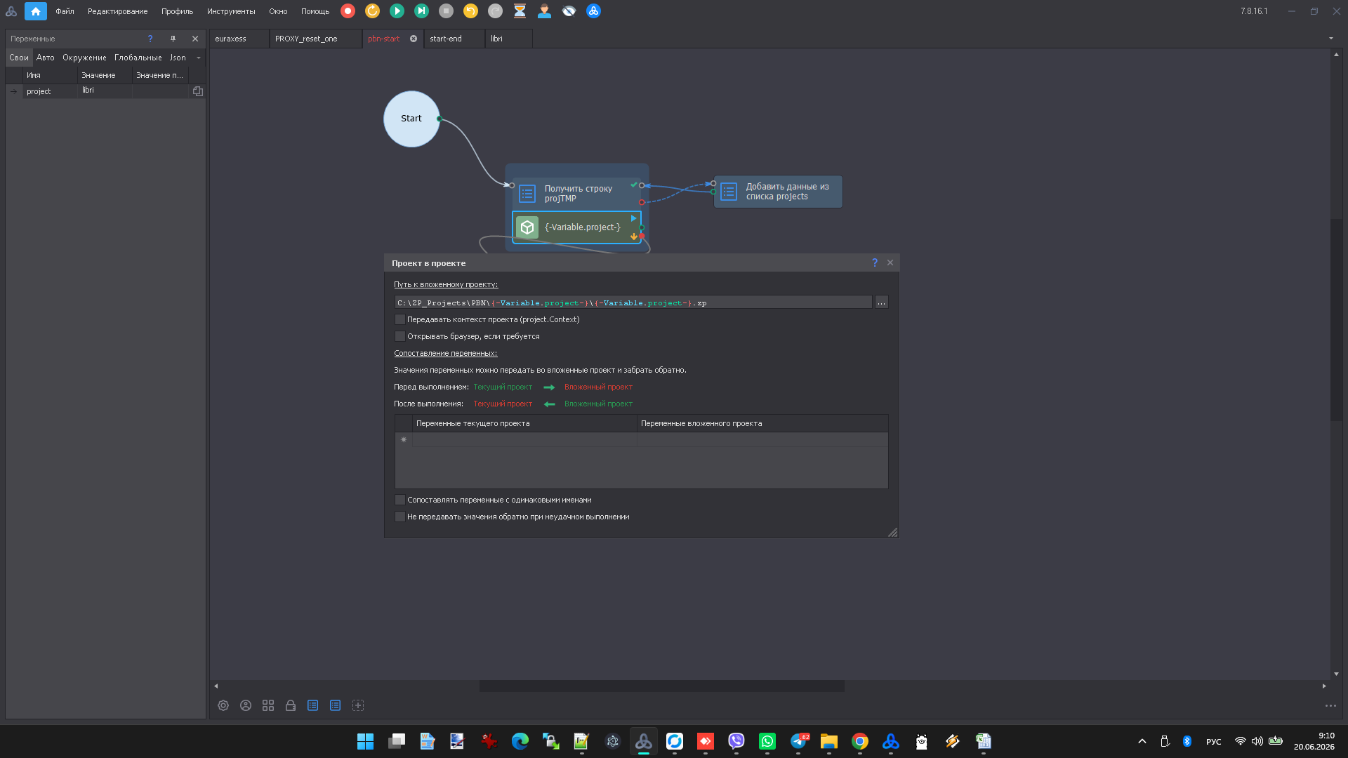

Привет.
Что может быть?
ЗП пишет: Не удалось загрузить проект по пути .....
Но путь правильный и в ПМ всё работает.
Хелп плиз!
Может какие-то пробелы в пути есть?
В PM все отрабатывает. Проект нужный запускается.
Там простой шаб. Берет из списка имя проекта и стартует его. Имя проекта совпадает с именем директории, где он лежит.

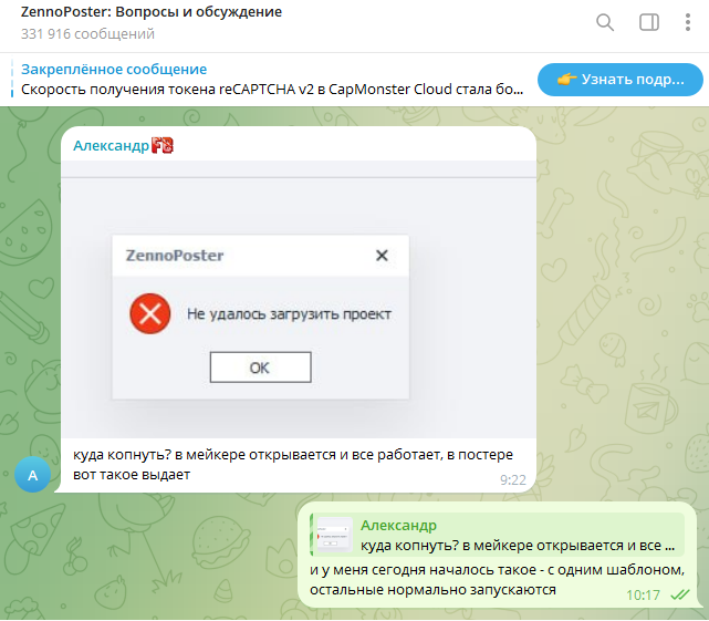

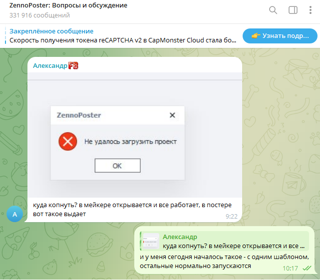

Вчера эта херь началась. У меня только с одним шаблоном...
Да. У меня в других шаблонах тоже есть вызов проекта в проекте и там нет ошибок. А в этом есть. Причем попробовал пересохранить вызываемый шаблон. и вызвал его из тестового шаблона (что бы в версии точно ен было расхождений) - та же ошибка.
Кажется, стало яснее. Сам вызываемый проект не хочет старnовать в ZP, хотя в PM запускается и отрабатывает без ошибок.

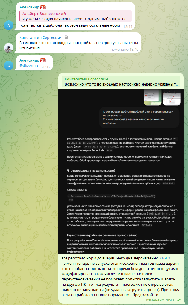

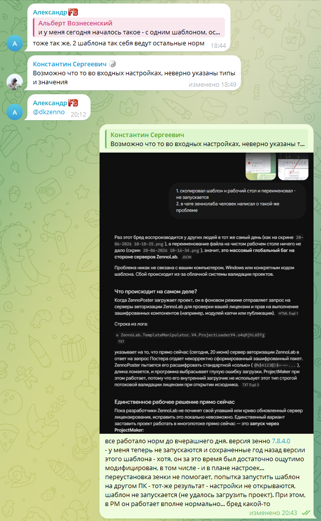

Так а в чем проблема то по итогу? В Винде что-то обновилось? У меня тоже из за очистки EXIF не стартуют проекты. Версия Зенки вообще 7.8.4.1. Несколько дней ранее только началось, до этого годами работало.
