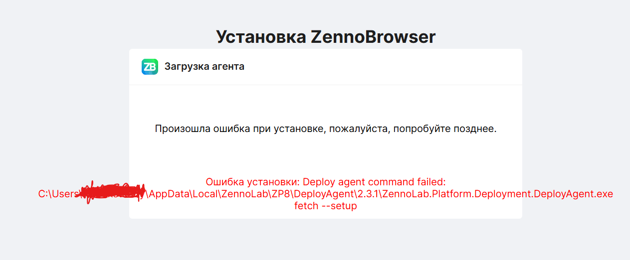

Зависает на загрузке агента. Дальше появления этой картинки ничего не происходит.
135562
Интернет канал быстрый?
Попробуйте перезагрузить ПК/роутер и повторить установку.
Если снова будет такое, то в той папке откуда вы запускаете установщик, должен был появиться установочный лог, нам его пришлите, пожалуйста.
Реакции: Zenovandik
Перезагрузка помогла.
Реакции: Sergodjan

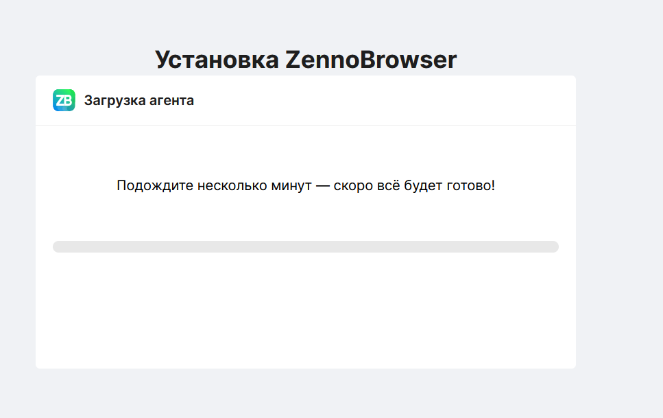

Не устанавливается ЗБ после удаления (не запускался - точнее запускался с ошибкой),
Подскажите пожалуйста как решить проблему
В логе следующее:
2025-09-07T13:21:53.8200168+03:00 INFO [Grpc.Net.Client.Internal.GrpcCall] Call failed with gRPC error status. Status code: 'Cancelled', Message: 'Call canceled by the client.'.
System.OperationCanceledException: The operation was canceled.
Решение из соседней темы не помогло:
Вообщем при установке ZennoBrowser 0.28.2 были проблемы в связи с блокировкой со стороны антивирусника.
Решение:
Сначало очистить папку (если есть) 'C:\Users\...\AppData\Local\ZennoLab\ZP8\
Добавить установочный файл в доверенные (в настройках антивирусника), а также в доверенные папку 'C:\Users\...\AppData\Local\ZennoLab\ZP8\
135834
В логе следующее:
Решение:

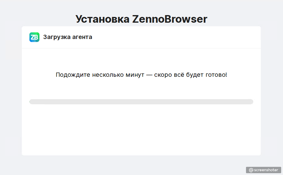

Та же проблема, но на сервере Windows, несколько раз перезагружал, ничего не помогает.
Установочного лога нет.
Попробуйте, пожалуйста, перезагрузить ПК/роутер, выключить сторонние защитные программы (антивирус/брандмауер), вЫключить КВН, если используется, и снова попробовать запустить установку ЗБ. При установке не уходите из окна установки и не скрывайте окно браузера.
Во время инсталляции
Комп перегружал, папку в аппдате очищал

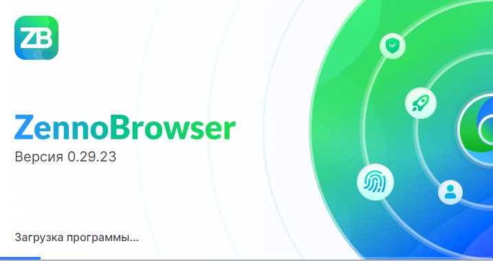

Скачал установил Zennobrowser устанавливал из под пользователя с водом пароля от администратора, когда заходишь под админ пользователем кое как запускается правда какие то шрифты немного кривые
но когда я запускаю из под пользователя (но с правами администратора т.е. с вводом пароля) идет типа запуск примерно минуту и потом окно просто закрывается и все. стоит Windows 10
136912
Попробуйте прописать учетке windows полные админские права, все же.
Программе нужен полный доступ.
Реакции: djaga

at System.Runtime.CompilerServices.TaskAwaiter.HandleNonSuccessAndDebuggerNotification(Task, ConfigureAwaitOptions) + 0x4b
at ZennoLab.Platform.Product.Setup.Program.<Main>d__0.MoveNext() + 0x24c
