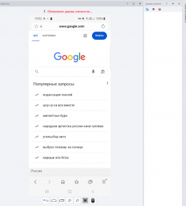

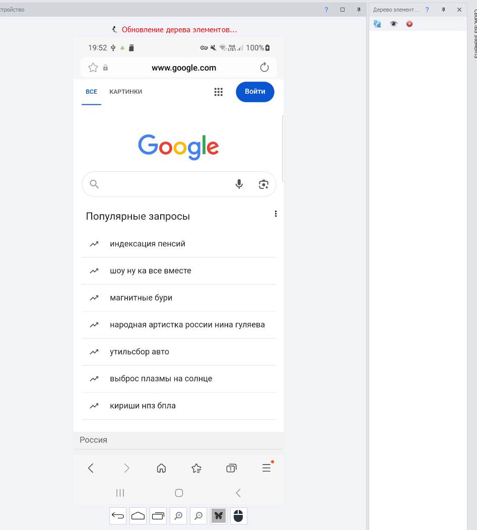

в какой-то момент ZDE перестал видеть дерево элементов, очень долго грузит, в итоге не загружает, правая кнопка с меню типа добавить в конструктор действий может грузиться минуты 2,, в итоге всё равно т.к. дерево элементов пустое он ничего не видит, шаблоны перестали работать, в чем может быть причина? ZDE 2.4.5 андроид 13, ранее все работало
    96,6 KB · 92
Возможно эта проблема появилась когда я обновился с 10 на 13 андроид, у кого-нибудь есть 13 андроид, работает ли дерево? Кроме клика по картинке ничего не могу использовать(
Проверил другую трубку андроид 10 видит элементы! тоесть 13 версия не поддерживается полноценно зде? или это прикол моего телефона? самсунг а71 не видит дерево элементов
на какую версию откатить, 12 поддерживает дерево?
сброс до завода решил проблему! дерево вернулось
дерево вернулось только в андроиде и некоторых браузерах, но не всех, я так понимаю зависит от политики браузера, как можно решить проблему если браузер скрывает элементы? может есть какие-то модули л посед или какие-то варианты? потому что клик по картинке не работает после смены разрешения экрана на каждое разрешение не напасёшься отдельный скрипт писать, вебвью включен

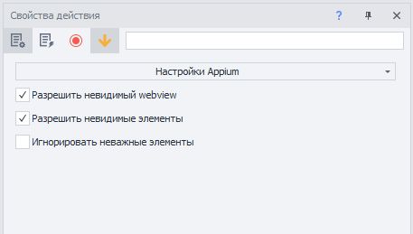

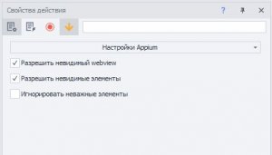

А этот кубик не помогает?
    12,7 KB · 83
Неа, я так понял есть браузеры которые юзают свой собсьвенный вебвью и их настройки не отдают дерево, например самсунг браузер, решения так и не нашёл (
