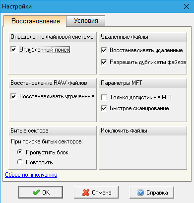

Носил хард в одну контору(сц по ремонту ноутов), так там мне сказали, что поставят мой диск сканироваться на часов 5, хотя должны же образ делать и с образом работать... В общем пока не решился туда нести хард. На харде, пздц, было столько важной инфы, что пздц. Подключил я хард к другому ноуту через переходник сата>юсб, в папке диск не видит, а в виндовс менеджере дисков показывает как Unallocated(Disk 1).
Конечно, ты можешь сделать посекторный образ, например, через Acronis, но даже через sata3 это займёт кучу времени и это надо куда-то сохранить.

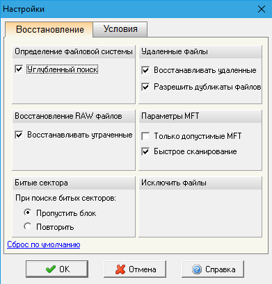

Как вариант проскань GetDataBack'ом. Может в том СЦ, ей бы и сканили.
Если с быстрым не получится, то убери галку в след раз, но будет намного дольше.
Сохранять на другой, разумеется.
