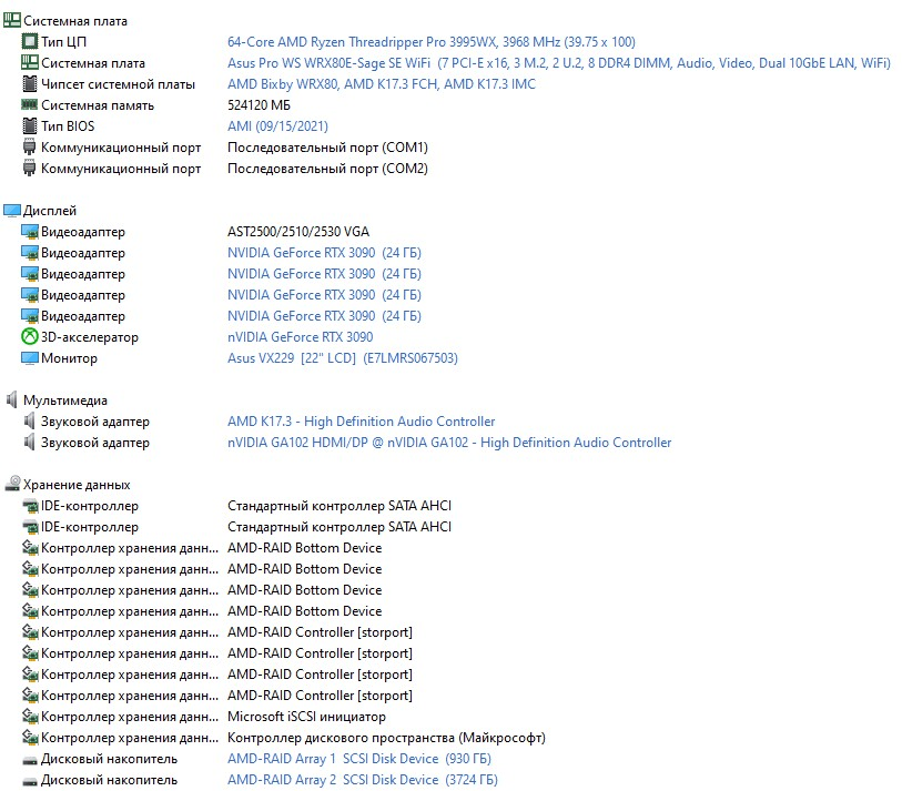

Собирал в 2021 как раз под 50 потоков Memu. Сборка обошлась около 1.2 млн. рублей. Машинка достаточно производительная и актуальна даже на текущий момент. Вышло конечно дорого, тем более покупал на пике цен. Но главное что отбилось и поставленные задачи выполняет.
Из минусов - это TDP 280 Вт процессора. Очень сильно греется и даже водянка за 20к в стоке не справлялась.
Пришлось ставить промышленные ноктуа кулера - как на радиатор, так и на весь корпус.

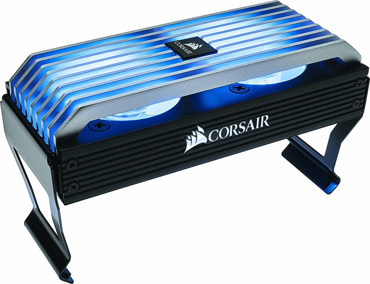

Также выяснялось, что серверные планки оперативной памяти греются до 100 градусов! Оказывается для них это норма. Пришлось ставить специальные кулера для оперы. И на удивление они позволили скинуть 40 градусов. Со 100 до 60.
124846
Соответственно от всех этих кулеров создается шум, как от самолета. Тепла выделяется вагон, как от полноценного обогревателя. Пришлось ставить на балкон.
Также были головняки с биосом, ПК стартовал по минут 10-15. Исправили относительно недавно.
В общем, вот такая конфигурация потянет 50 потоков мему). Но учитывая опыт работы с таким железом и минусы в качестве шума, тепла и цены - я бы не советовал собирать что-то аналогичное.
Если собирать 1 супермощный пк, то вы обязательно столкнетесь с вышеописанными проблемами. Если бы я сейчас делал сборку для ВМ, то только на 2х отдельных машинах, которые потянут по потоков 30-40.

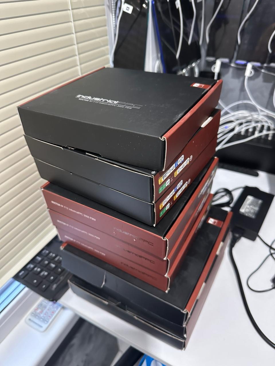

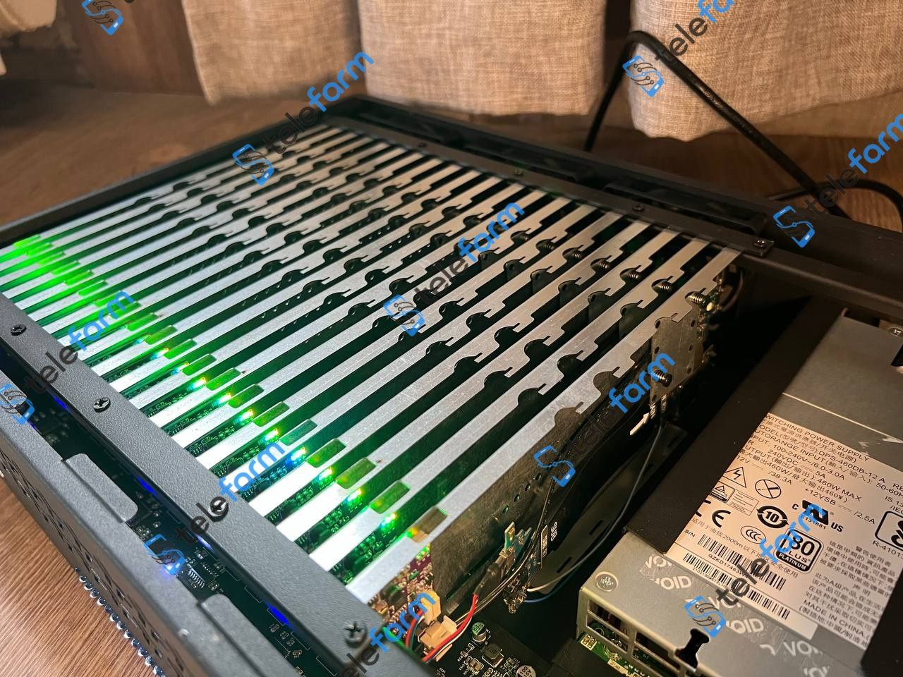

Сейчас у меня крутится 110 реальных мобил. Но я уже подумываю перейти на китайские коробы с платами. Типа такого:
не реклама, первое что попалось)
124848
По цене еще дешевле, чем собирать из мобил. Ведь там голые платы без диплеев и аккумов. Подключать можно по лану, без головняков с adb по usb.

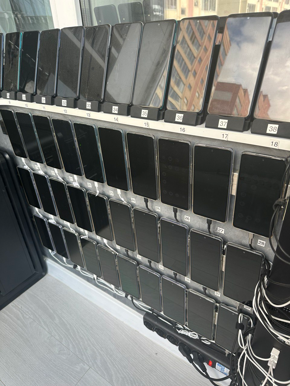

Я бы уже на них перешел, но пока думаю на счет помещения. Если делать, то масштабно и грамотно). Завезти проводку, сделать отдельный щиток, поставить wi-fi автоматы для удаленного управления, шумоизоляцию на все стены, несгораемое покрытие, вентиляцию, кондиционеры, продумать сетевую структуру, резервное интернет подключение, nas хранилище, охранную и пожарную сигнализацию, камеры, оборудовать стойки и прочее. Короче мини дц надо делать). Наверное только когда в частный дом перееду смогу воплотить эту идею).

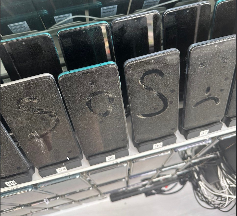

А пока что висят у меня мобилы на магнитах. Все еще не отвалились))
124849
Пить есть не просят. Не греются, аккумы и дисплеи не летят, все стабильно. Пока что можно и с этим поработать)
Кстати, еще 1 плюс размещения на магнитах. На них не собирается пыль). В отличии от :D :
124851

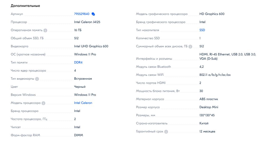

Доброго дня, если не сложно, подскажите на 10-15 телефонов, какой должен быть ПК? При условии что крутится будет целый комбайн скриптов.
На моём основном ПК всё прекрасно работает, но вот при попытке переместить всё это на мини пк, время отклика стало крайне печально, хотя я перенес банально 1 телефон на пробу.
Так какие основные параметры для работы софта, простите просто увидел у вас мобильную ферму.

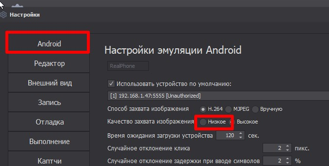

Запуск телефонов на пк не слишком много ресурсов потребляет, поэтому трудно назвать минимальную конфигурацию. Но можете попробовать следующее:
1. Поставить низкое качество захвата:
124869
Можно поставить качество еще ниже через конфиг: C:\Users\User\AppData\Roaming\ZennoLab\ZennoDroid\2\Settings\globalsettings.settings.json

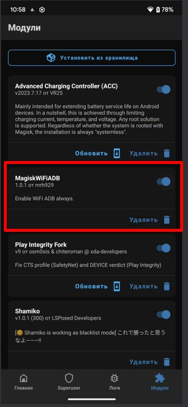

2. Подключите смартфоны по Wi-Fi ADB. Для этого нужно поставить модуль для магиска.
124870
Также нужно зафиксировать IP смартфона в роутере. И на смартфоне убрать динамическую генерацию mac адреса.
Подключать устройство через: adb connect локальный_ip_смартфона:5555 (например adb connect 192.168.1.12:5555) или дроид автоматически сканирует сеть и найдет устройство.
Есть вариант взять короб с платами и отнести в дц, где есть услуга колокейшена, перед этим установить туда Arduino Ethernet Shield чтобы замыкать контакты перезагрузок\включений\выключений напрямую через веб
Реакции: qweeeraz
На объемах это получается не очень выгодно. У меня в городе размещение такого сервера будет стоить ~8000. А если я захочу штук 20 установить, то это уже 160 000 в месяц (1 920 000 в год). За эти деньги лучше свое помещение оборудовать на мой взгляд. Но я еще буду рассматривать разные варианты, пока думаю.
Реакции: qweeeraz и material

У нас конфа есть, на AMD Epyc на 128 ядер. эта машина еле вывозит 30 виртуалок с андройдом, уж какие 50?!))
