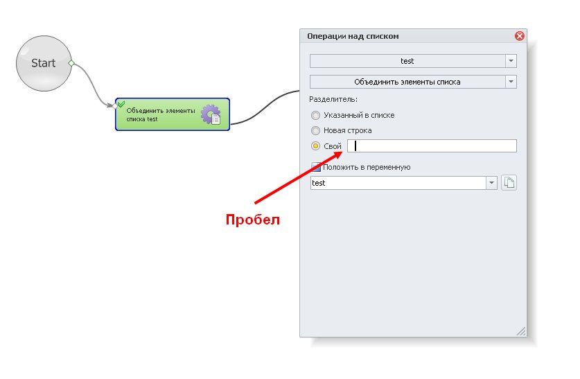

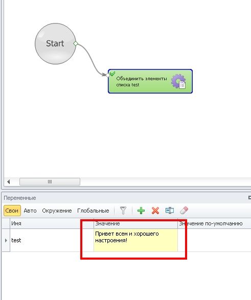

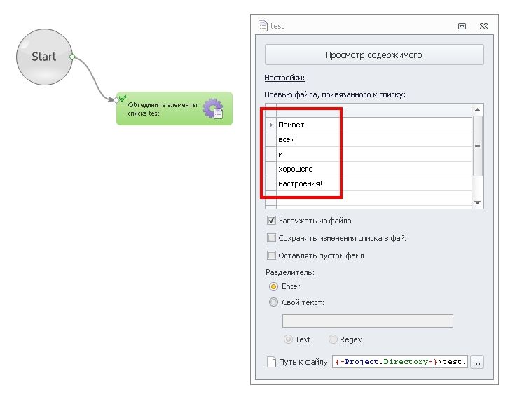

Чуть проще решение, Кубик обработка текста - подготовка JAVA Script
