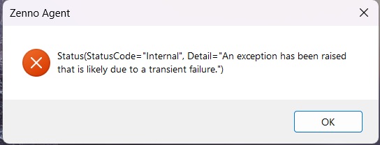

В ПМ/ЗБ при этом этот профиль запущен в этот момент?
Нет. Везде закрыты. Пытаюсь запустить в ЗП выдают такую ошибку. Пытаюсь запустить в ПМ или в ЗБ, все запускается. Перезагружаю ЗП, запускается без ошибки

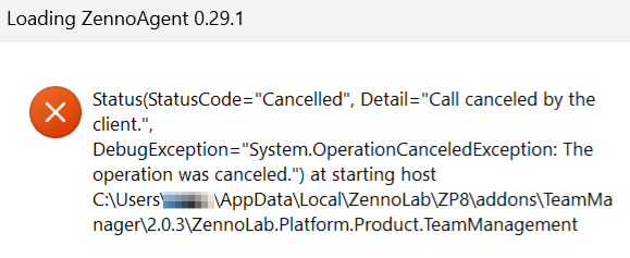

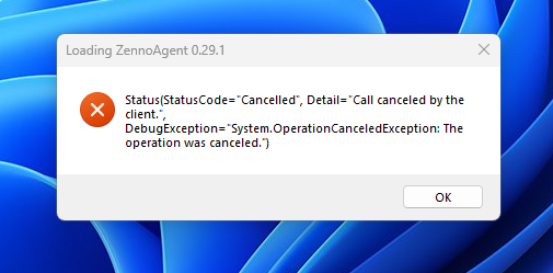

hvg84
06.11.2017
19
Примерно час не могу запустить , просто закрывает программу. Когда будет фик? Все отчеты сбросил. Уже месяца 3 кричу, никаких исправлений.
Puzzzo
05.11.2020
Кстати у меня так-же долго запускалось. Но после обновления ЗП все быстро запустилось и работает.

22 504
10 050
Спасибо за информацию.
Будем пробовать воспроизвести.
22 504
10 050
Висит это окно весь час?
Выливается потом в какую то ошибку или потом просто пропадает окно загрузки?
Запускаете ЗБ отдельно или уже после попытки использовать профили ЗБ в интеграции в ЗП?
Какая версия ЗП?
22 504
10 050
Кстати, да - важно синхронно обновлять ЗП после обновления ЗБ.
Для работы интеграции это крайне важно.
hvg84
06.11.2017
19
Какая версия ЗП?
Минут 5 бегает полоса запуска, потом окно закрывается, я опять пытаюсь открыть и так по кругу . Потом выбивает ошибку. После ошибки закрываю процесс зеннобраузера. И так по кругу пока не запущу детект. ЗП обновлен до последней версии.
22 504
10 050
Написал вам в личку с уточнениями.
