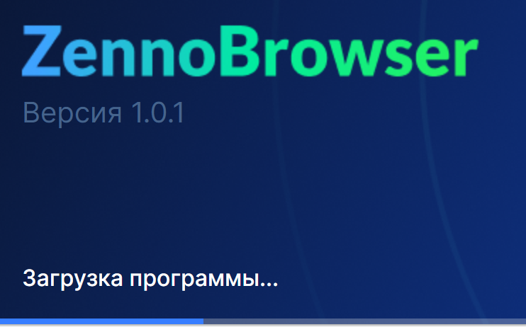

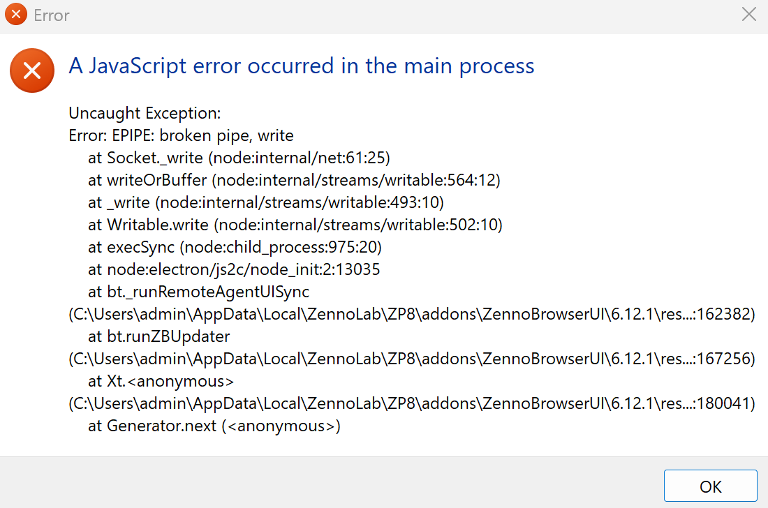

Не обновляется. Жму Обновить, окошко перезапускается и снова 1.0.1
138546
При обновлении из запущенной проги:
138547
22 829
6 040
Должно помочь закрытие процессов ZB в диспетчере задач или обновление с установщика.
Если не поможет, снимите репорт - меню Пуск>программы>ZennoLab>ReportUtility и пришлите нам.
