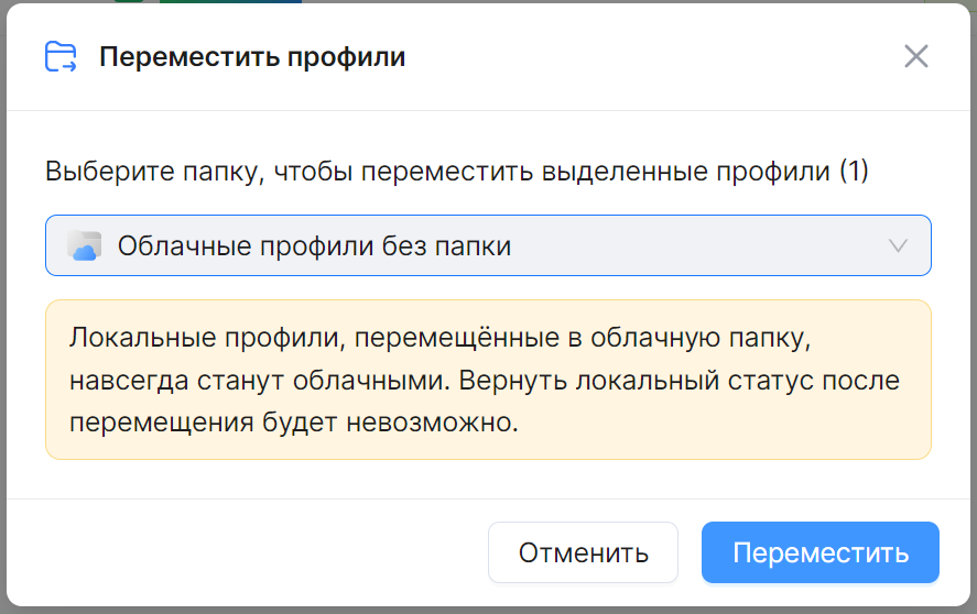

В этой версии добавили поддержку облачных профилей.
Профили, созданные таким образом, синхронизируются между всеми вашими устройствами в рамках одного аккаунта.
Создали профиль → он сразу доступен на других устройствах.
Сейчас это первая реализация, функция доступна всем пользователям.
Для теста каждому выдано 10 облачных профилей на всех тарифах. Покупка дополнительных профилей пока недоступна.
Позже будет отдельный анонс и обсуждение с коммьюнити — как этот функционал развивать и монетизировать.
Важно учитывать
  • данные профиля зашифрованы, доступ есть только у владельца
  • профиль можно открыть только на одном устройстве одновременно
  • если профиль уже открыт доступна принудительная остановка с другого устройства
  • при принудительной остановке можно потерять последние изменения
  • можно конвертировать локальный → облачный, обратно нельзя
  • все созданные профили в облачной папке считаются облачными профилями
139517

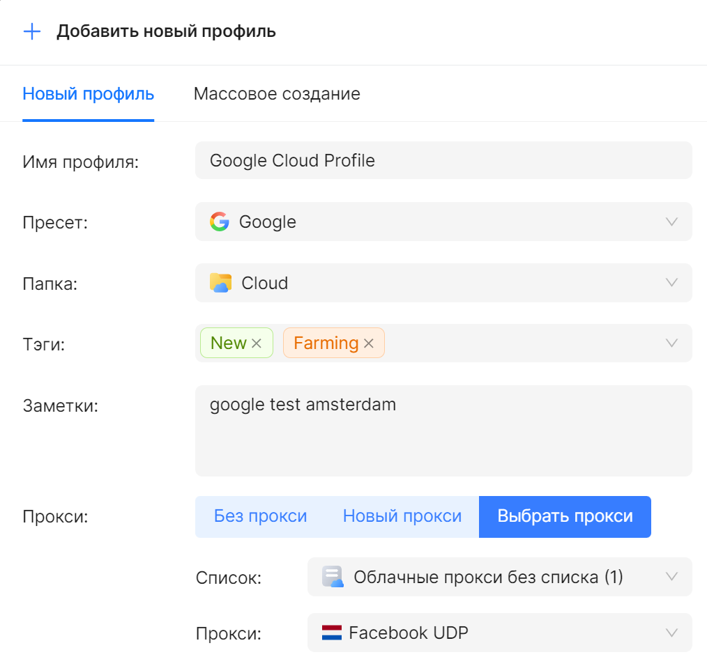

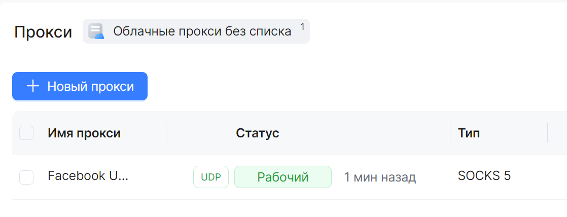

UDP-прокси
Добавили поддержку UDP для socks5-прокси.
Раньше работал только TCP, теперь можно использовать прокси с UDP — для тех сценариев, где это критично.
Такие прокси отдельно помечаются меткой UDP.
139504
Сейчас поддерживается формат строки:
socks5://login:password@192.168.0.1:8000
Другие форматы добавим в ближайших версиях.
Если используете нестандартные — напишите, какие именно, чтобы мы добавили их в первую очередь.
139510
По умолчанию поддержка UDP включена у всех, но вы можете управлять этим в новом разделе в настройках Прокси.
Обратите внимание, если ваши прокси не поддерживают UDP, то и их поддержка с нашей стороны тоже невозможна :-)

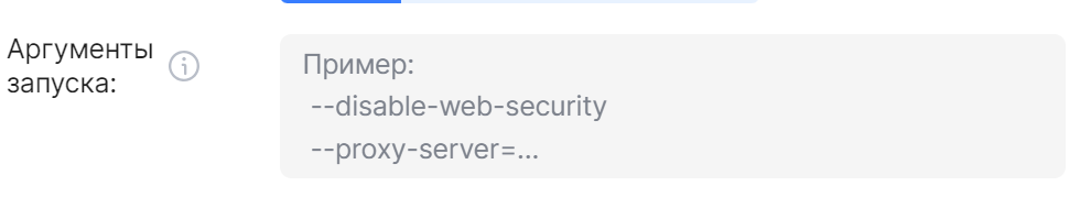

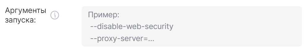

Аргументы запуска
При создании профиля появились специальные флаги (по аналогии с chrome://flags),
которые позволяют тонко настраивать поведение браузера.
Они доступны при создания профиля. Новый профиль → Дополнительные настройки
139509

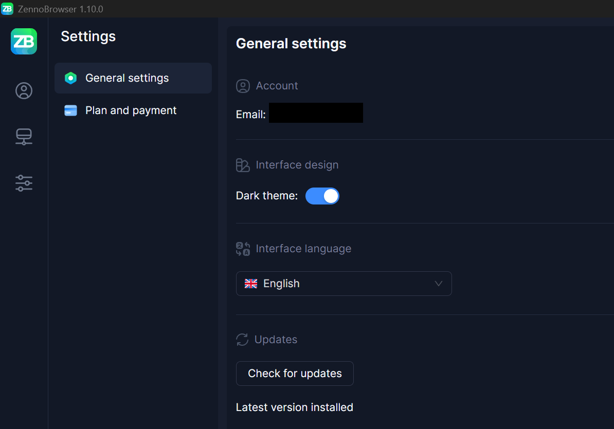

Когда будет реализовано при перезапуске браузера обновление в настройках а не принудительно? у меня сервер перезагрузился, батник запустил зеннобраузер и затем зеннопостер. Но зеннобраузер завис на кнопке обновления. Обещали поправить еще два релиза назад.
Реакции: искра
Sergei_Zenno
26.08.2024
316
358
Добрый день,
Вы про предложение обновиться при старте ZennoBrowser? Не можете вспомнить, где было обсуждение сделать эту функцию опциональной?

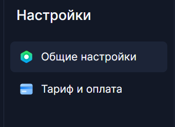

У меня вообще всё сломалось после обновления, на половину сайтов не заходит с проксями, с какими-то проксями вообще ни на какие не заходит хотя прокси работают
Ещё вот эта вкладка https://zenno.club/discussion/threads/obnovlenie-zennobrowser-1-10-0-oblachnye-profili-udp.131219/#lg=attachment139510&slide=0 "Прокси" в настройках была, а потом просто исчезла
139520
22 710
10 165
Ещё вот эта вкладка https://zenno.club/discussion/threads/obnovlenie-zennobrowser-1-10-0-oblachnye-profili-udp.131219/#lg=attachment139510&slide=0 "Прокси" в настройках была, а потом просто исчезла Посмотреть вложение 139520
Какие прокси используете?
По поводу исчезнувшей вкладки Прокси, пробовали перезагружать программу?
02.06.2025
36
16
По поводу исчезнувшей вкладки, пробовали перезагружать программу?
socks5
Пробовал, даже после ребута не появилась. Ещё забыл сказать, после обновления на 1.04 мне предлагалось почему-то обновиться обратно на 1.03 чего я не делал, сегодня сразу обновился до 1.10, может это как-то повлияло если у других таких проблем нет
22 710
10 165
socks5
Проверяю с sock5 прокси из нашего сервиса ZennoProxy - все отлично.
Тестировщик проверяли, я сейчас тоже смотрел - Прокси вкладка как влитая.
Возможно, да, это из-за обратного обновления на 1.0.3, не исключено.
Тогда можно попробовать удалить и установить с нуля, как бы.

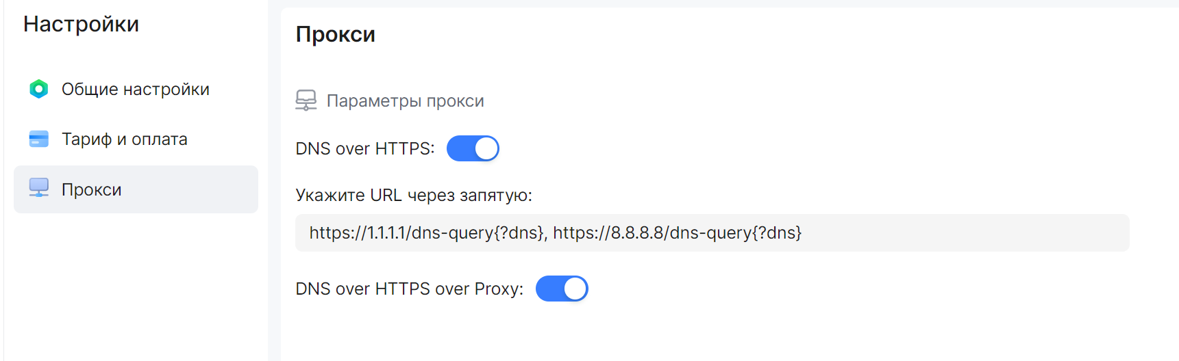

Выключил DNS over HTTPS over Proxy и кажется заработало как положено
спасибо, тоже этот апдейт сломал кучу сайтов для меня, многие просто не открываются, где-то картинки не грузятся
отключил настройку эту по вашему совету и заработало хотя бы

Ну конечно обновление(((( Сайты перестали грузится на прокси6((( Что делать?
Houch
23.06.2016
184
65
Проблему решил отключил именно dns over proxy. Сначала думал что его отключил а там настройка то
Параметры прокси DNS over HTTPS: и я думал это надо выключить.
Потом присмотрелся а внутри данного пункта есть пункт именно dns over proxy вот его выключить и всё работает. А DNS over HTTPS: должен быть включен)
Реакции: Dmitriy_Zenno
Dmitriy_Zenno
28.10.2025
621
270

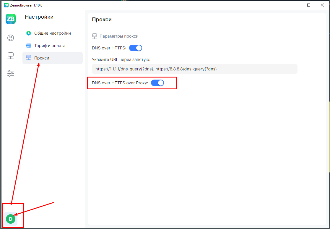

Подведу небольшой итог по проблеме версии 1.10.0.
У некоторых пользователей возникли проблемы с подключением к сайтам через прокси.
Данная проблема решается отключением опции DNS over HTTPS over Proxy в настройках прокси (см. скриншот).
139546
О данной проблеме сообщили разработчикам. В настоящее время готовится хотфикс.
Реакции: Sergodjan

а где именно эта настройка , в самой программе в менеджере прокси у меня ничего нет подобного , на сайте в личном кабинете тоже не нашел
Barbarx
09.11.2025
38
12
139544
вам еще надо проверить и наличие этой функции ))) так как ее нет

Аргументы доступны только при создании профиля в ZB? Кубиком сделать невозможно?
Dmitriy_Zenno
28.10.2025
621
270
Здравствуйте,
Через кубики ZP пока что нет такой возможности.
Альтернатива: в ZB сделать профиль донор и его использовать для создания других профилей через кубик в ZP.
socsecret.ru
30.09.2017
404
223
Здравствуйте,

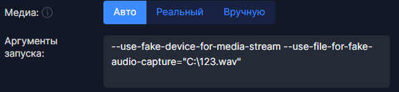

--use-file-for-fake-audio-capture="c:\123.wav"
Вот этот аргумент раньше работал в хромиум. Сейчас у меня не получается воспроизвести аудио файл в ZB
Dmitriy_Zenno
28.10.2025
621
270
Здравствуйте,
Для того чтобы этот аргумент сработал, его обязательно нужно использовать в паре с флагом-активатором. Один он в новых версиях Chromium не работает.
Попробуйте такой набор аргументов:
--use-fake-device-for-media-stream --use-file-for-fake-audio-capture="C:\123.wav"

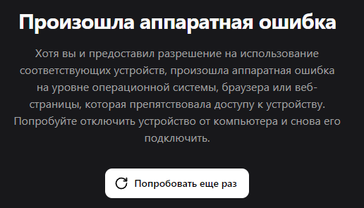

Пробовал по-всякому уже. Так тоже пробовал:
139577
Может надо другие настройки как-то поменять, типа Медиа или ещё что-то...?
Вы сами уверены что аудио-файл отправляется в ZB?
139578
