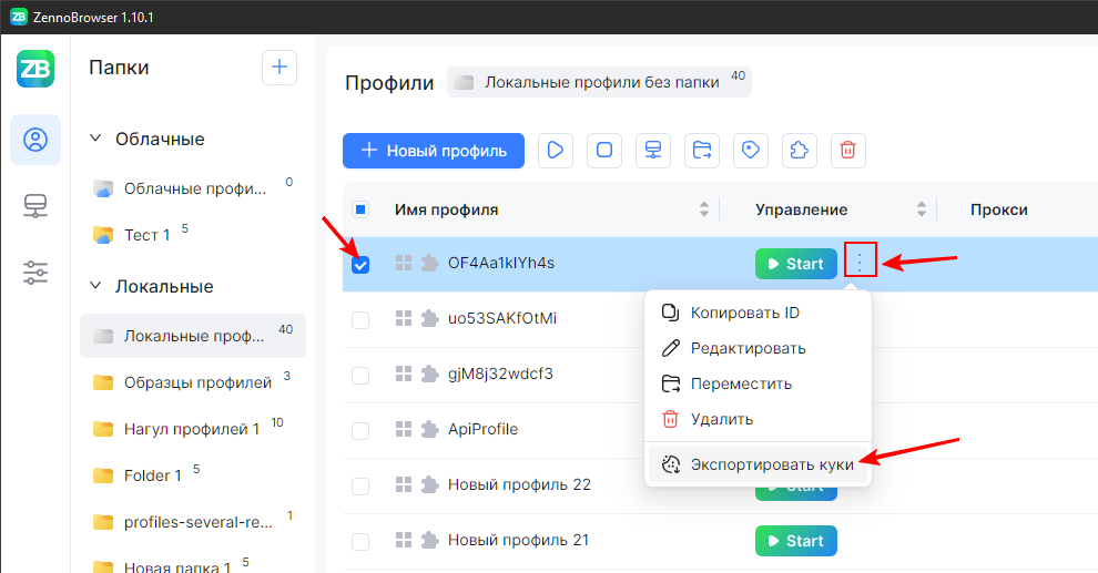

парни подскажите, а это меня плющит или реально в последней обнове после хот фикса экспорт куки пропал
PS опять слетела вкладка прокси в мейн меню , пошел переустанавливать по новой, может и куки появятся
PSS переустановил , вкладка прокси вернулась, а вот значка экспорта куки реально нет
Это здесь:
139581

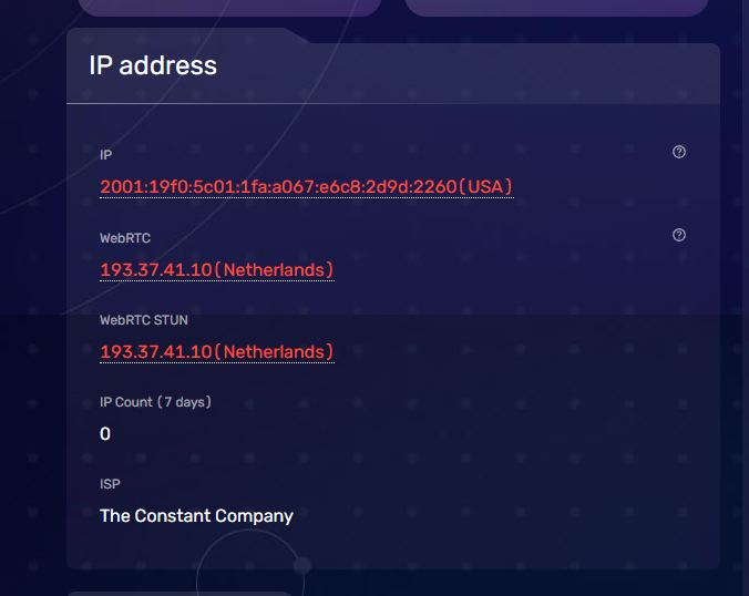

Прошу пожалуйста разрабов протестить профиля на ип6 происходит утечка по Webrtc видит реальный ип. На ип4 всё отлично! Проверял на сайте https://www.browserscan.net/

через кнопку в быстрой панели кстати было раньше удобнее , т.е теперь пакетный экспорт не сделать только через API или по одному профилю ?
Пока затрудняюсь точно ответить, было ли это в пакетной реализации, как вы описываете.
Если вы точно помните, что это было в верхней панели действий и вы пакетным экспортом пользовались ранее, то я отправлю запрос разработчикам, спрошу куда это делось.

Houch
23.06.2016
185
65
Ну как-то решил смотрите при таких настройках
139594
139595
139596
всё отлично)))))

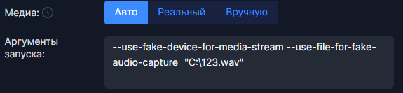

Пробовал по-всякому уже. Так тоже пробовал:
Может надо другие настройки как-то поменять, типа Медиа или ещё что-то...?

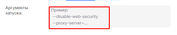

Попробуйте использовать настройку Медиа: Реальный и аргументы передавать каждый с новой строки, как в примере.

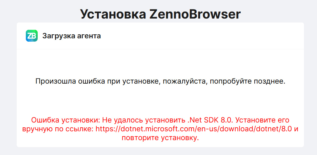

Пытаюсь установить браузер, но не выходит. Постоянно получаю эту ошибку, хотя установил уже несколько версий SDK 8.0. Может кто подскажет, в чём может быть причина?

Пытаюсь установить браузер, но нихрена не выходит. Постоянно получаю эту ошибку, хотя установил уже несколько версий SDK 8.0. Может кто подскажет, в чём может быть причина?
Попробуйте перезагрузить ПК и снова запустить установку Зеннобраузера.
Всё пробовал)) И с реестром ковырялся, и презапускал. Ничего не выходит. Одна и та же ошибка.
Здравствуйте,
Пока что кнопку массового экспорта куки убрали.
Данный инструмент отправлен на доработку, так как из-за него возникали проблемы с облачными профилями.
Скорее всего, будет сделано разделение: для локальных профилей данный функционал останется, для облачных — нет. Также планируется немного переработать сам механизм выгрузки.
На данный момент могу порекомендовать использовать API ZB, если требуется автоматизировать работу с куки.
Здравствуйте,
Установка .NET и перезагрузка ПК должна была помочь.
Подскажите пожалуйста, а у вас раньше был установлен ZennoBrowser?

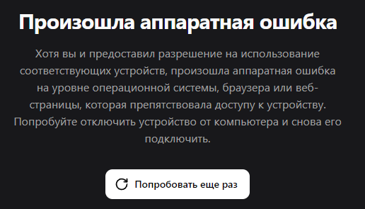

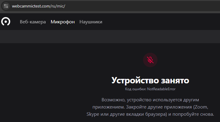

Попробовал, wav файл не воспроизводится. Если ставлю Авто, то вот такая ошибка:
139641
А если ставлю Реальный - тупо работает реальный микрофон, но запись не воспроизводится.

https://webcammictest.com/ru/ - сайт
wav в архиве приложенном
Мне не удалось запустить данную настройку.
Ситуация такая:
Если указывать один флаг: --use-fake-device-for-media-stream то микрофон работает.
Но если добавлять --use-file-for-fake-audio-capture=C:\test.wav то микрофон перестает работать.
Я пробовал несколько разных файлов wav, микрофон не работает.

Ситуация такая:
Вы мне скажите, как по итогу сделать так, чтобы аудио-файл можно было отправлять!? Раньше можно было, в ZB уже невозможно стало. Как сейчас обстоят дела? Каким образом мне отправить аудио-файл? (само собой я подразумеваю воспроизведение этого файла, как будто человек говорит в микрофон)

При этом количество возможных аргументов очень большое, и мы не можем гарантировать корректную работу каждого из них во всех сценариях использования.
У меня нет никаких "сценариев" и аргумент единственный:
И он не работает.
