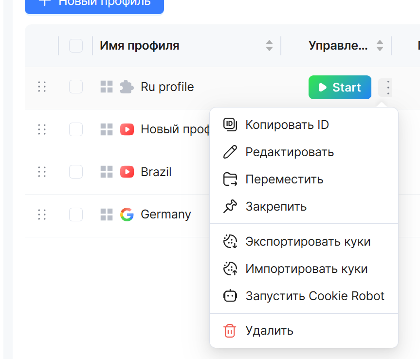

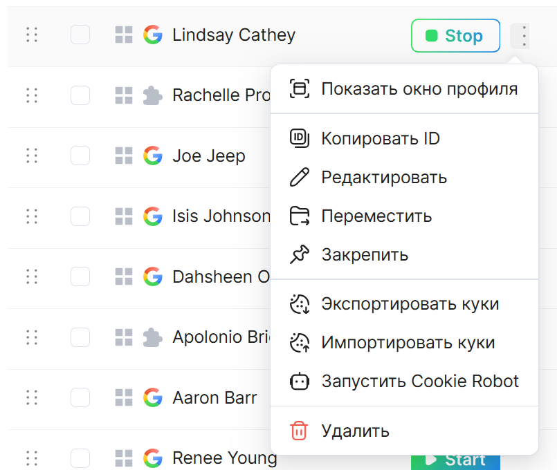

Возможность управлять порядком профилей
Теперь профили можно перетаскивать мышью (drag & drop) и закреплять (pin) внутри папки.

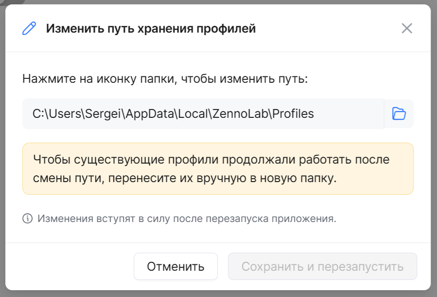

Свой путь хранения профилей
В настройках появилась возможность указать, где хранятся данные профилей. Удобно, если вы работаете с внешним диском или разносите данные по разделам.

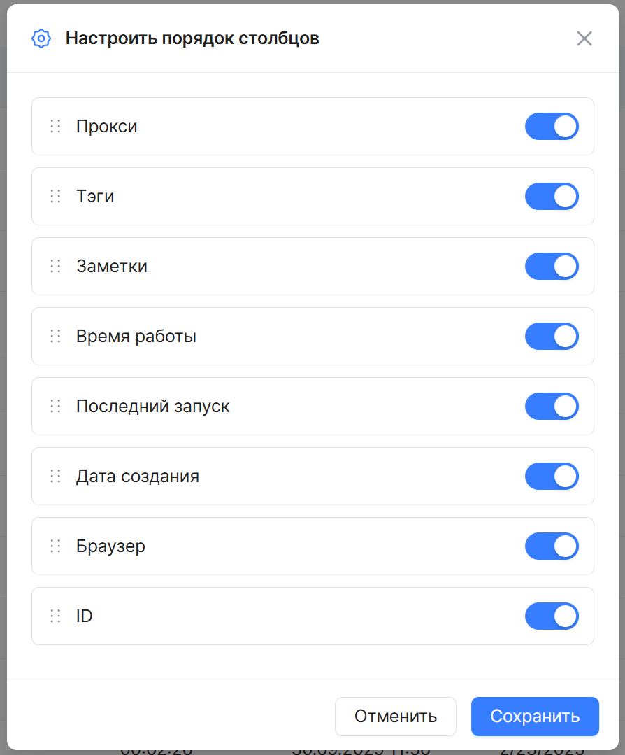

Новые поля в таблице
В настройках таблицы (иконка в правом верхнем углу) добавились колонки: дата создания, ID профиля и используемый движок браузера.
Возврат профиля из трея
Открытый профиль можно вернуть на экран через функцию «Показать окно профиля»

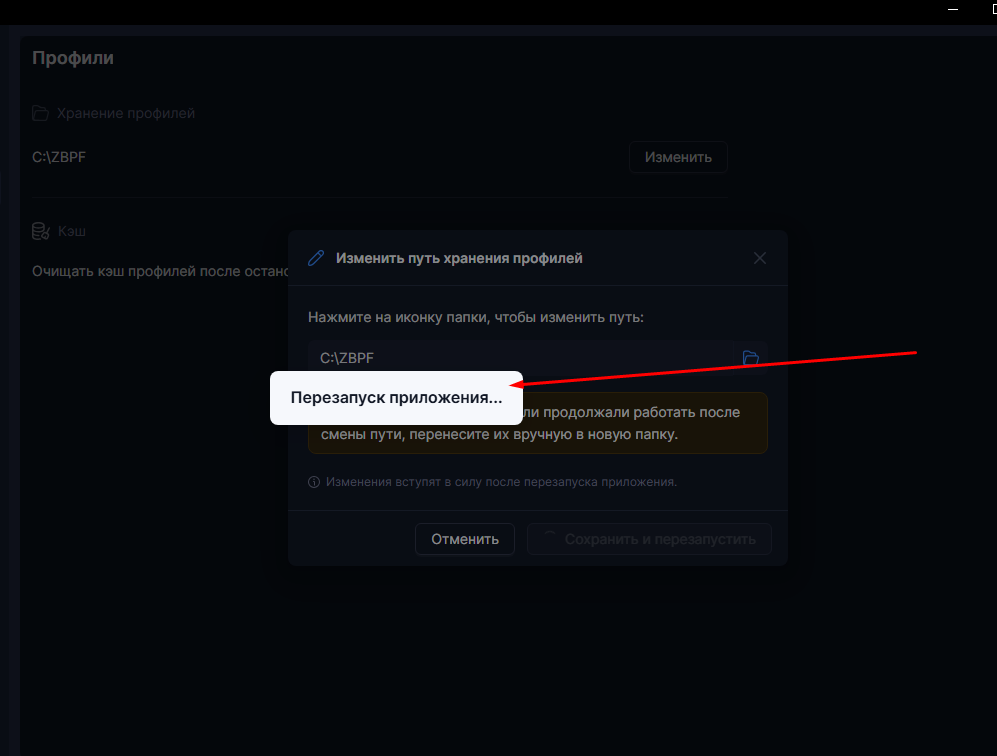

Подскажите, у вас появляется данное окно (скрин)?
Это и есть процесс перезапуска ZB. Как только окно пропадет, путь должен измениться.
Еще важный момент: ZB должен иметь доступ к директории, которую вы указываете. Возможно, вы выбираете папку, к которой у ZB нет необходимых прав, поэтому он не может применить новый путь.
да, появляется, и через 5 сек отрубается и остается вот это скрин подкрепляю.
Но ЗБ не перезагружается при этом!

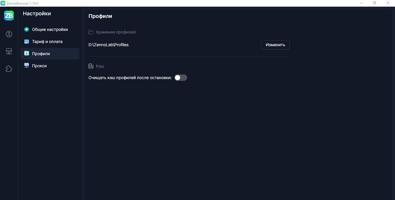

По скриншоту сейчас у вас профили будут сохраняться в директорию:
D:\ZennoLab\Profiles
А какую вы хотите сделать?
Сам интерфейс ZB не должен перезагружаться, перезапускается только бэк.

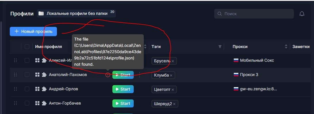

Так я перенес профили которые у меня были из папки с диска С в папку D:\ZennoLab\Profiles.
Выбрал ее, Но они у меня теперь не запускаются, скрин подкрепляю

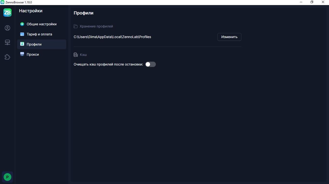

и опять показывает в профилях диск С, хотя я его повторно не выбирал.
Действительно, новый путь почему то у вас не обновляется.
Сделайте пожалуйста репорт ZB и пришлите его мне в ЛС.
