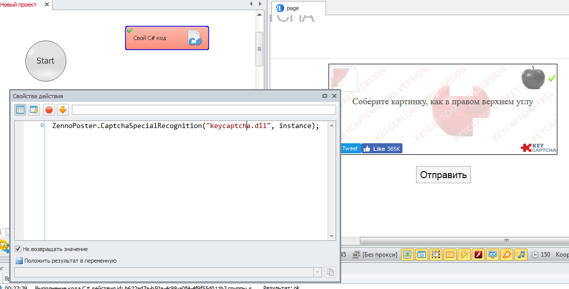

ничего не указьіваю. просто на одном компе стоит зенка и монстр. все капчи (гугл + пару других, что гадаю) работают, а вот с кейкапчей трабл. извините, ето в кубике сишарпа просто указать и должно гадать?

попробуй сначала так этот кода одной строчкой
ZennoPoster.CaptchaSpecialRecognition("keycaptcha.dll", instance);
и что у тебя отображается ?
P.S. keycaptcha разгадывается по другому без CM на js как я понял

Просто кубик сишарпа вьіполняется, но ничего не просиходит. В монстре ничего не отображается. (делаю проверку на сайте http://lessons.zennolab.com/captchas/keycaptcha/)

Короче эта keycaptcha криво разгадывается вот пример но работает.
https://drive.google.com/file/d/10P-DbyxQ2PYLshEXLczcDEx25QL3F3mu/view?usp=drivesdk
Что тут криво, не пойму?
