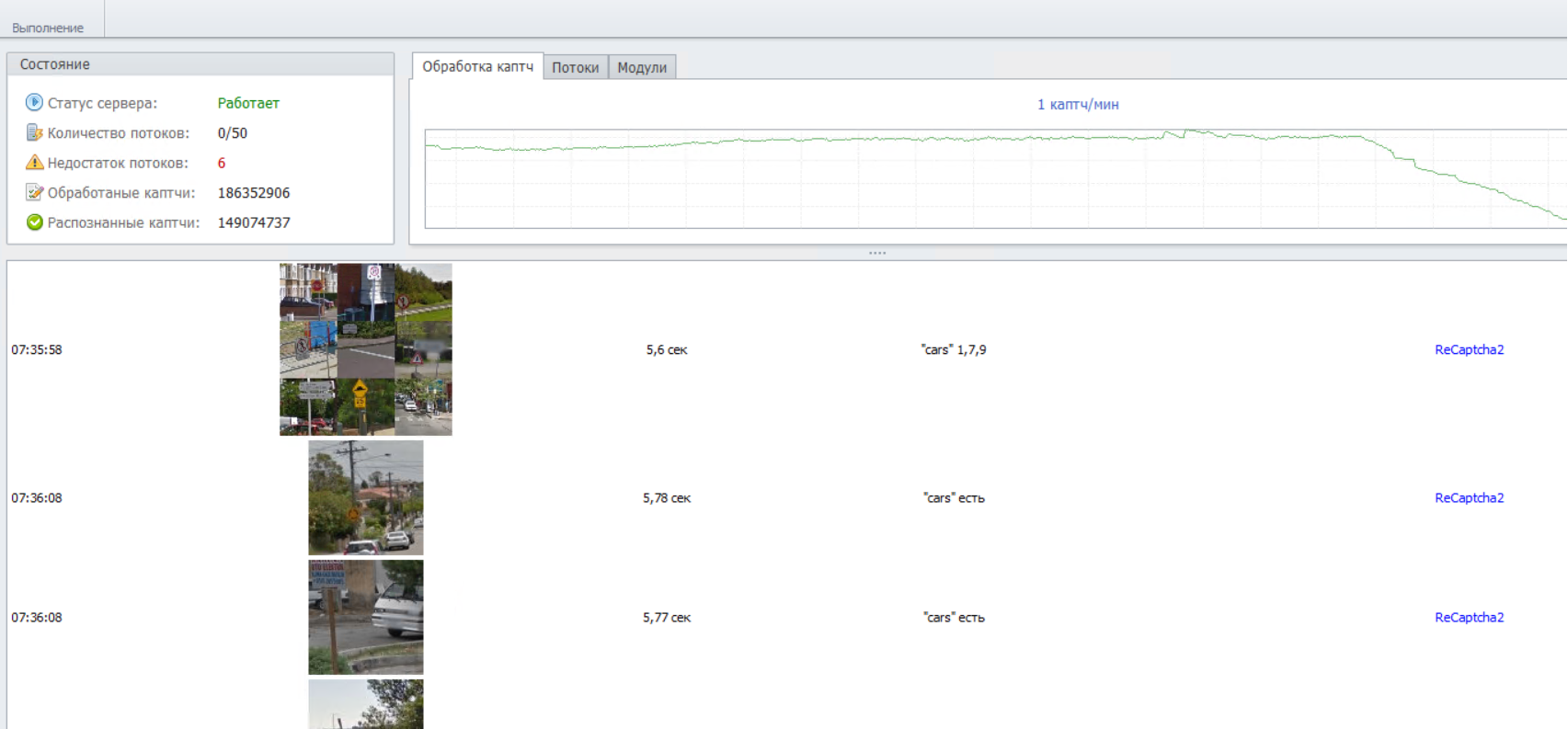

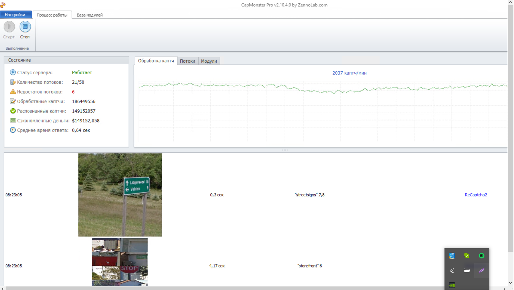

Решил провести специальные тесты Капмонстера по таймаутам разгадки. Сначала отправлял много картинок 3*3 и 4*4 и средняя задержка была около 5.5 сек.
Дальше отправил картинку по вот этой инструкции от @darkdiver и получил следующий результат (см. картинку):
На картинке видно то, что вырезанная картинка (тут 100*100) по специальной инструкции для таких картинок гадается также, как и крупная картинка.
Но, судя по ответу @darkdiver из указанной выше темы он сказал, что скорость разгадки таких картинок будет 1-1.5 сек из-за того, что это одна картинка вместо 9, цитирую ответ:
"по кубику тоже быстрее для знаков будет, для остальное долго будет так как кучей все отправляется.
если по одиночке отправлять, то время распознавания одного кусочка 1-1,5 секунды.
Почему тогда скорость разгадки вырезанных кусочных картинок в реальности такая же, как и у крупных, если это создает в 9 раз меньшую нагрузку на вашу нейросеть?

Тесты точно проводились на последней версии? В предыдущих как раз была постоянная задержка около 5 секунд.
да, версия 2.10.4.0
P.S.: не могу привести скрин и версии и задержки 2 в 1, так как мне приходится останавливать один шаблон и запускать тестовый
22 827
6 039
да, версия 2.10.4.0
Нагрузка больше 2000 тыс. капч в минуту... все-таки повышеный объем... берется статистика за последний час и добавляется задержка...об этом предупреждали/
