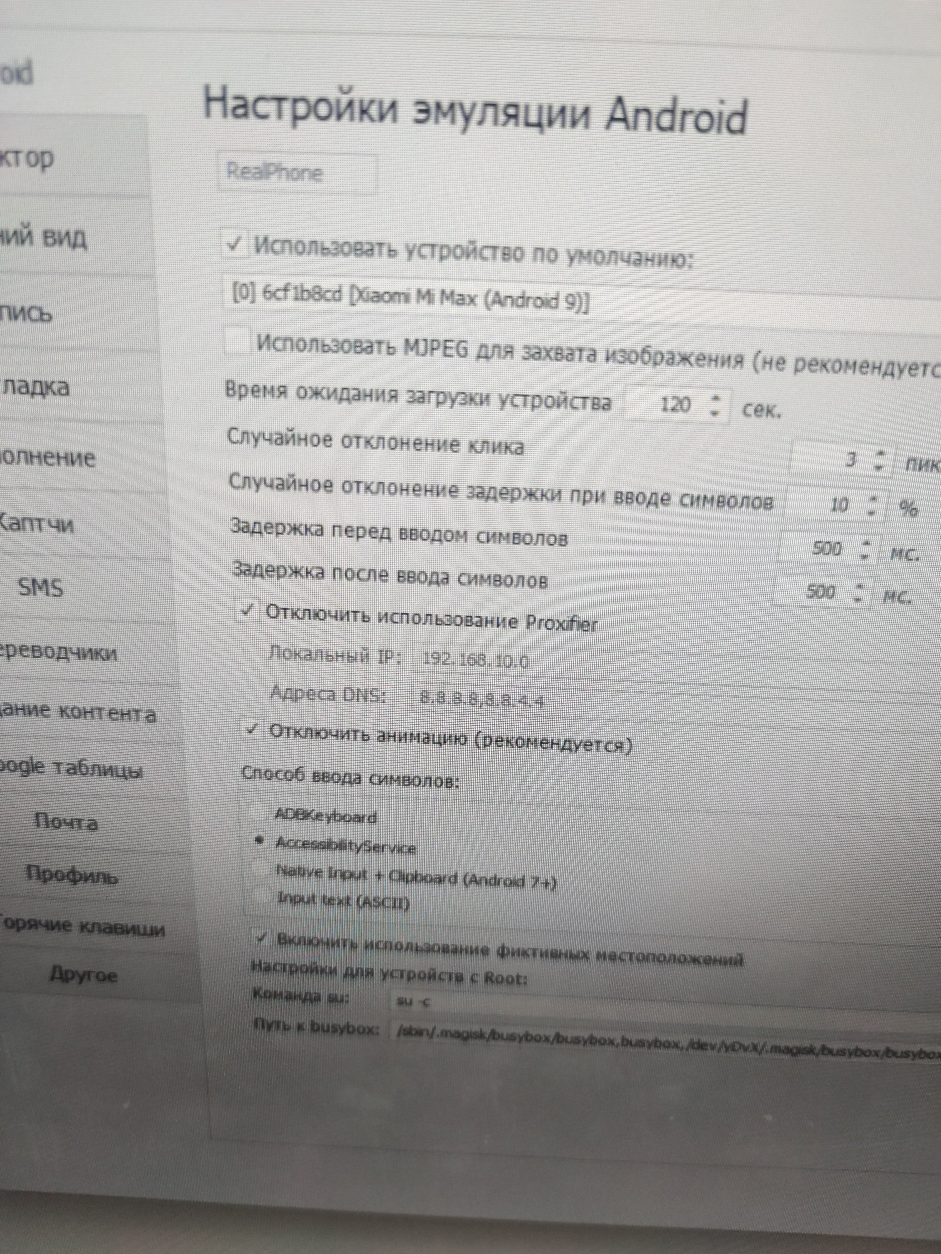

Доброго, а кто-то в курсе, можно как то в шаблоне ли выключить по дефолту Gnirehtet, чтобы через эту впнку не ходил смарт. Симка стоит в смартфоне
502
128
Поставь эту галочку "отключить использование Proxyier", но это общая настройка
На тех телефонах, где используется симка, нужно отключить захват трафика. После запуска выполните экшен Консольная команда
am start -a com.genymobile.gnirehtet.STOP -n com.genymobile.gnirehtet/.GnirehtetActivity
Это корректно прервет перехват и позволит использовать мобильный интернет .

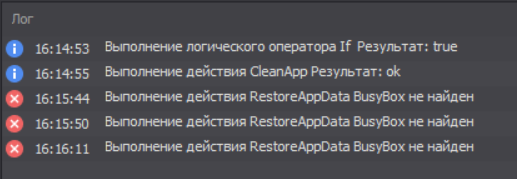

Почему в ZDE не распознается Root ? Перепробовал Memu , LDP эмуляторы, включая на них рут, но без толку. Сохранение и восстановление данных приложений не работает, и с свойствах этих действий жирное красное предупреждение, что необходим Root! На демоверсии такого не было.

По определению для бекапа любого приложения и его восстановления нужен root доступ
502
128
Проверьте логи

Экшн есть, с предупреждением насчет рута. Я условие соблюдаю, эмулятор с рутом. Должно работать, но не работает. Если бы не должно было работать, его бы вырезали как и другие экшены из Enterprise версии.
502
128
А в разрешениях root доступа добавлены скрипты программы?
Пути magisk правильные?
Что спорить покажи логи
