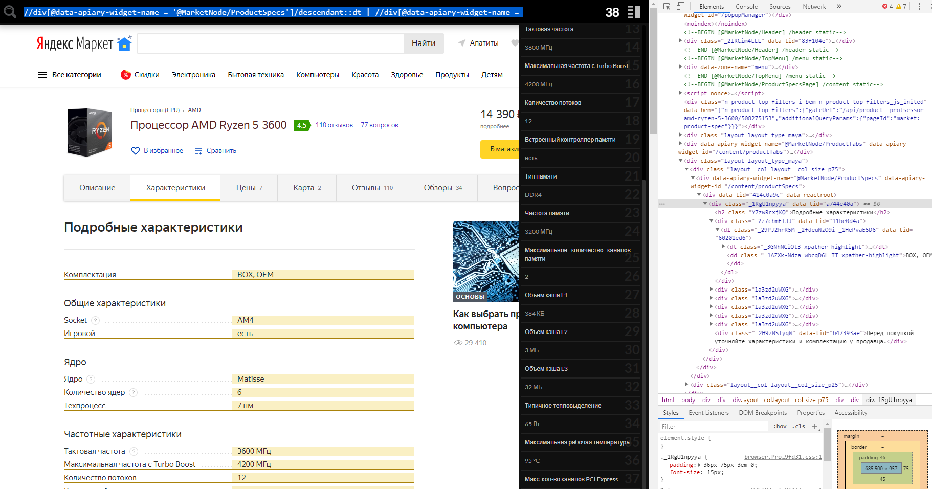

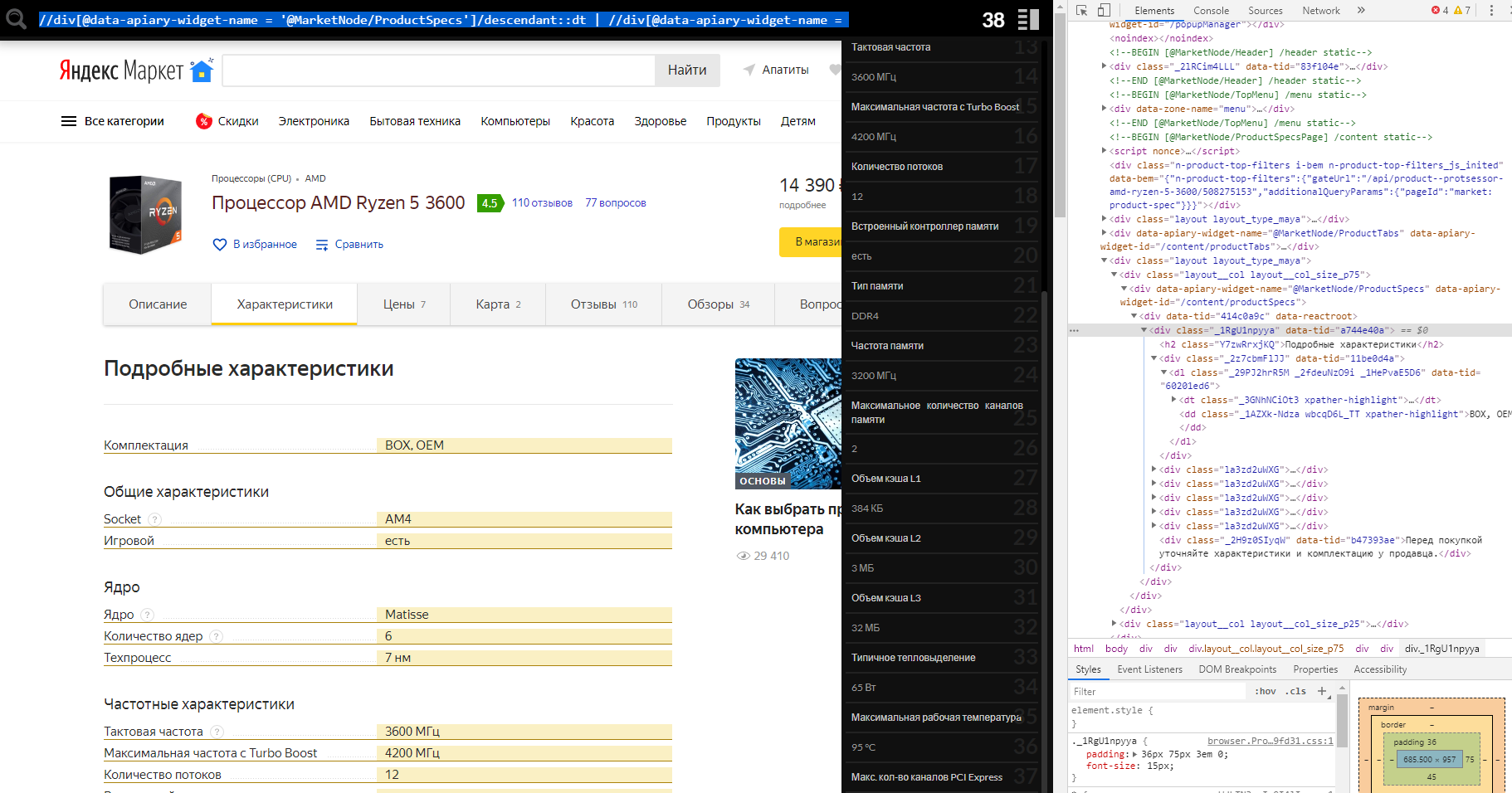

Подскажите пожалуйста как правильно составить запрос и сделать c# сниппет, сохраняющий результат в список, чтобы получить все характеристика товара, на примере: https://market.yandex.ru/product--protsessor-amd-ryzen-5-3600/508275153/spec?track=tabs
Там сейчас динамические классы, не как было раньше, но это не самое страшное спарсить можно, но нужно каждую инфу отдельно выпаршивать, весь список не получится сразу, либо как-то поделить.
//div[@data-apiary-widget-name = '@MarketNode/ProductSpecs']
Реакции: timoxa949
timoxa949
16.11.2018
158
27
модицифицировал запрос таким образом:
//div[@data-apiary-widget-name = '@MarketNode/ProductSpecs']/descendant::dt | //div[@data-apiary-widget-name = '@MarketNode/ProductSpecs']/descendant::dd
парситса все, но в каждую новую строку.
Вопрос как сделать чтобы вывод был таким: Тактовая частота: 3600Мгц?
Или это уже штатными инструментами зенки? Спасибо
Решился таким образом: //div[@data-apiary-widget-name = '@MarketNode/ProductSpecs']/descendant::dl
Подскажите пожалуйста как вывод сохранить в список?

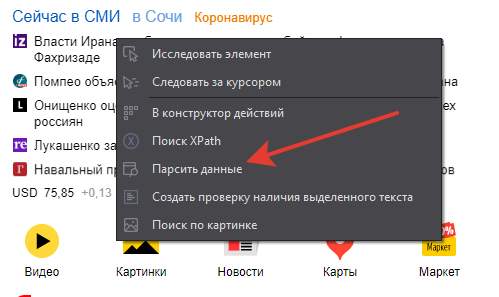

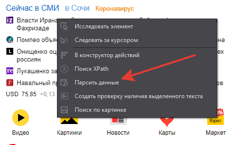

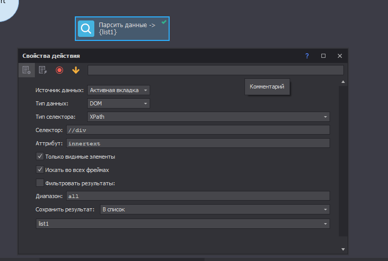

luk911
17.01.2013
1 542
581
Очень нужно, хелп!

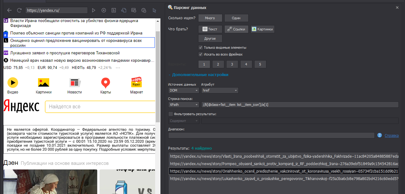

есть же действие - парсить данные по правой кнопке, там есть расширенная настройка и можно поставить свой xpath там же увидишь результат. ну и там есть возможность сразу в список это пихать.
Реакции: Seoandrii и timoxa949
