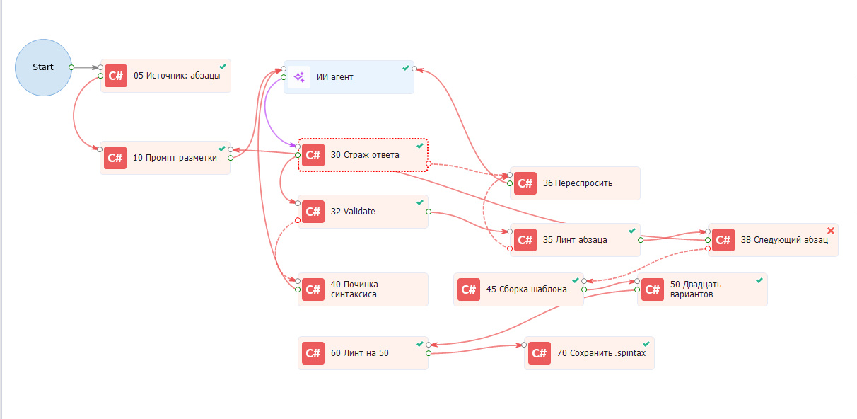

Одна вещь, которую не надо делать с готовым шаблоном: открывать его в редакторе и «исправлять» перестановку абзацев — там между кавычками стоят настоящие переводы строки, и так и должно быть.
⟦Рисунок: t3-loop.png — Схема проекта разметки в ProjectMaker: цикл по абзацам и обе петли возврата; красный крест у последнего кубика цикла — его штатный выход после последнего абзаца⟧

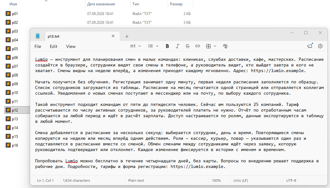

⟦Рисунок: t3-output.png — Результат: шестнадцать файлов, по одному на площадку, и открытый p12.txt — 25 компаний, без города, перечисления мест и ролей в своём порядке⟧

out три файла с именем шаблона:submit-ru.spintax— сам шаблон;submit-ru.variants.txt— двадцать вариантов; прочитайте несколько, не первый. Автоматика ловит повторы, пунктуацию и согласование «который», но не смысл: два варианта, верных по отдельности, могут не сойтись в одной фразе;submit-ru.meta.txt— доля чистых документов из пятидесяти, число путей выбора и длина самого длинного варианта, чтобы знать, влезет ли он в поле площадки.
Для образца: 28 991 029 248 путей выбора и 1 686 знаков в самом длинном варианте по-русски, 3 343 537 668 096 и 1 637 по-английски; проверка на пятидесяти документах у обоих — без единой находки. И ответ на вопрос из первой статьи «сколько из моих текстов совпадут»: пять тысяч вариантов для одной строки данных — пять тысяч разных текстов, ни одного двойника, что по-русски, что по-английски. У карточки на две-три фразы двойников на тех же пяти тысячах было 236.
