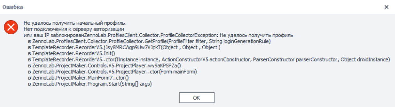

у меня выдает форму авторизации.. но при запуск PM выдает ошибку
maks_pays
01.01.2017
186
52
Вот скриншот
