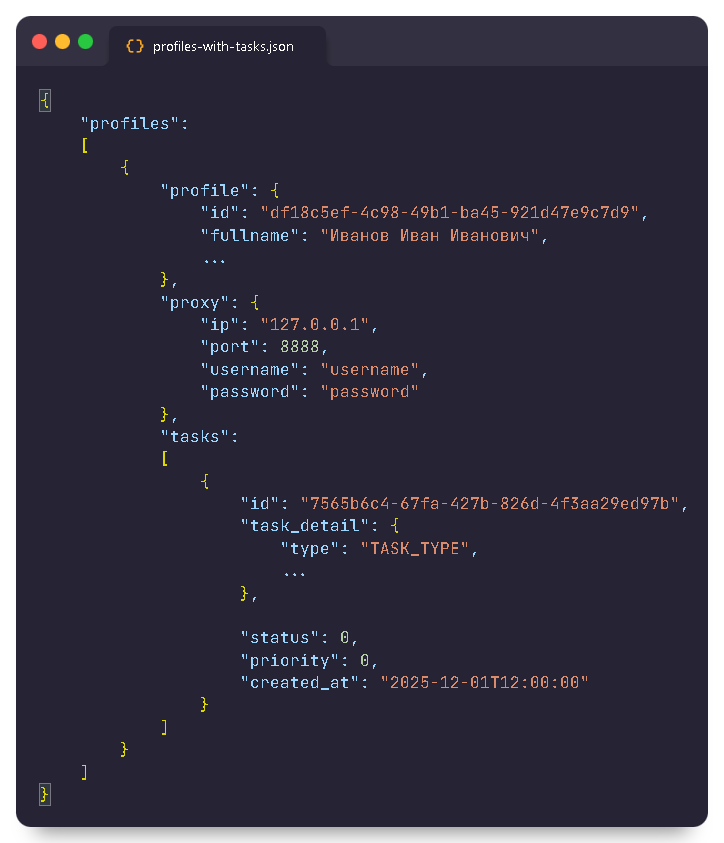

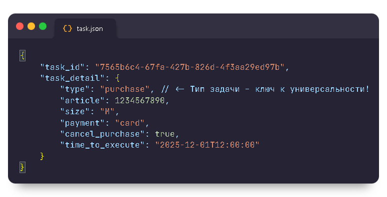

- Задача (Task)— это атомарная команда. Не просто «запусти фитчу», а структурированная инструкция. Посмотрите на этот JSON — это и есть язык общения между вашим ядром и ботами:
Именно поле type диктует, как бот должен интерпретировать содержимое task_detail. И здесь возникает главный вопрос: как в коде elegantly обработать эту универсальность?

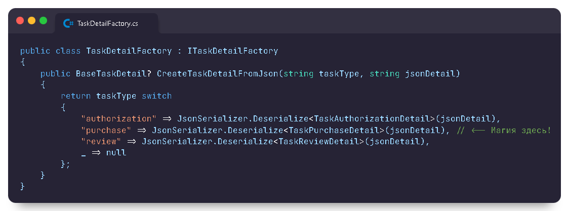

Сердце системы: Фабрика задач на C#
Типичное, но порочное решение — горы if/else или switch на 100 строк, которые парсят task_detail для каждого типа задачи. Такой код хрупок, его больно расширять и поддерживать.
Правильное решение — применение паттерна «Фабрика» (Factory). Его задача — создавать объекты разных типов, исходя из общего входного условия (в нашем случае — TaskType).
Вот как это выглядит в коде:

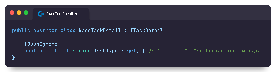

1. Абстрактная основа для ВСЕХ типов задач

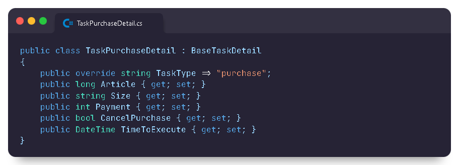

2. Конкретный класс для задачи "Покупка"

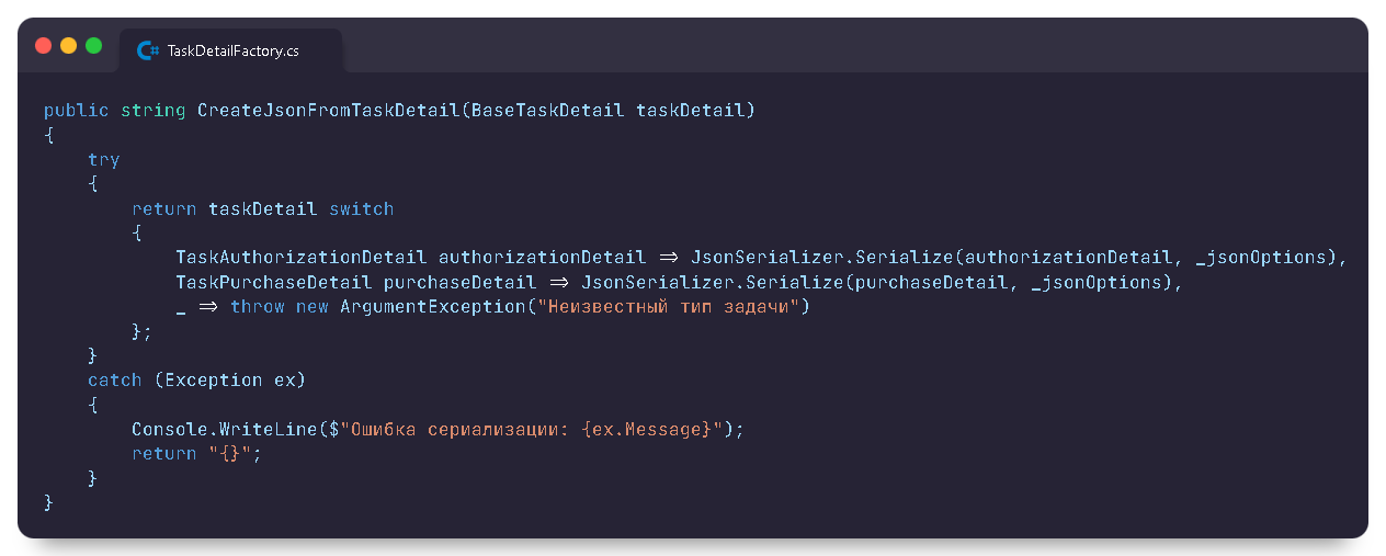

3. Сама Фабрика – сердце универсальности
Что это дает?
Чтобы добавить в систему новый тип задачи (например, «оставить комментарий»), вам нужно:
1. Создать класс TaskReviewDetail : BaseTaskDetail.
2. Добавить всего одну строку в фабрику.
Система становится расширяемой на годы вперед. Это и есть признак профессиональной архитектуры.

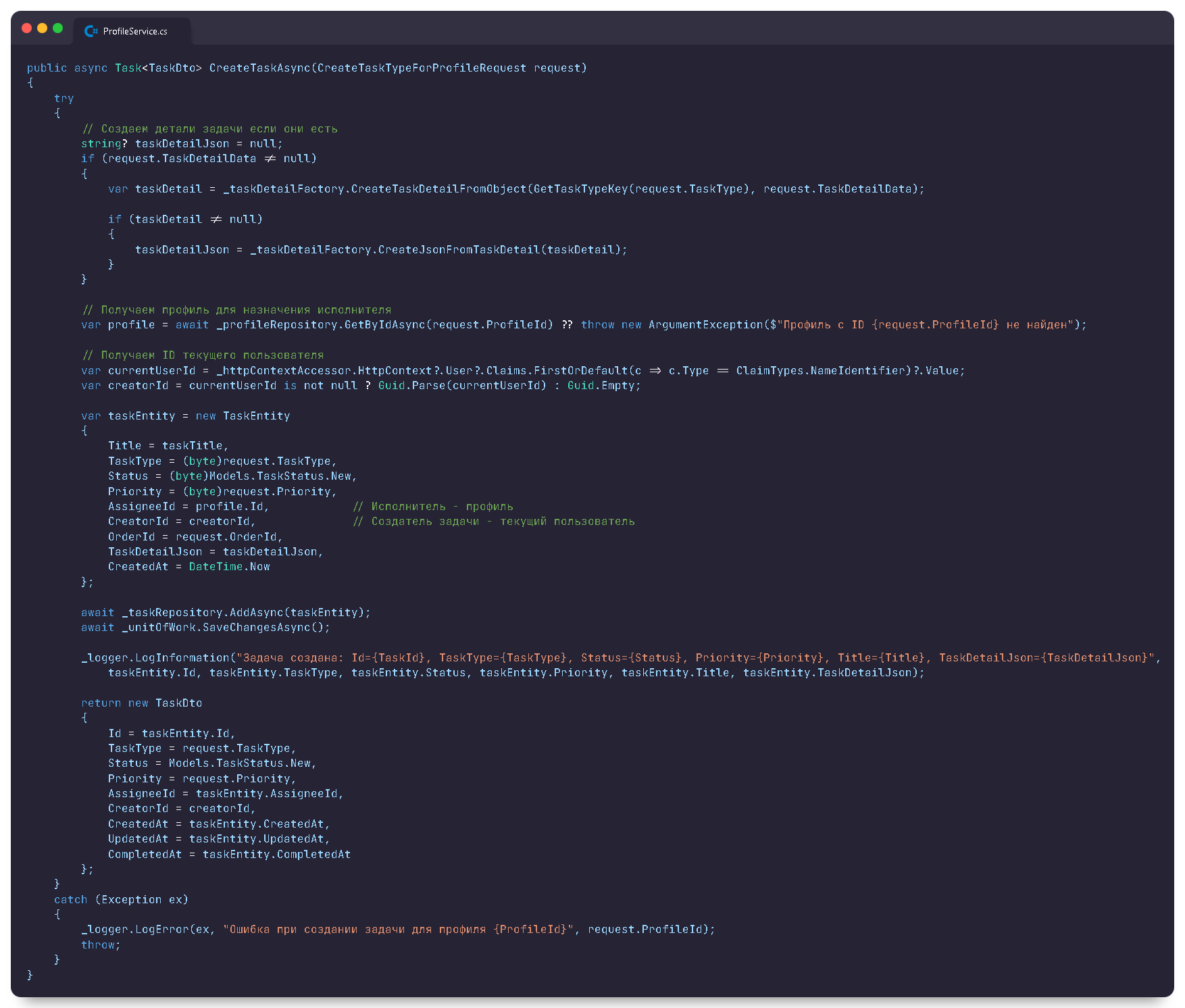

От клиента мы получаем задачу в ядро, сериализуем и сохраняем в базу данных
Обратный процесс

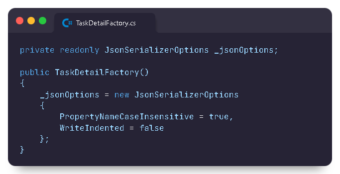

Настройка сериализации/десериализации

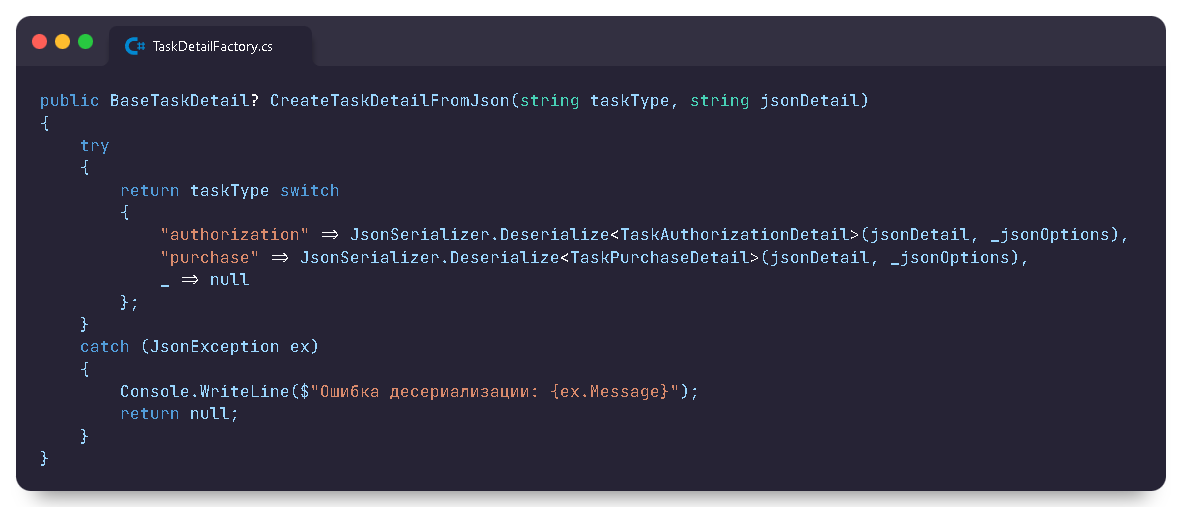

Метод создания задачи
