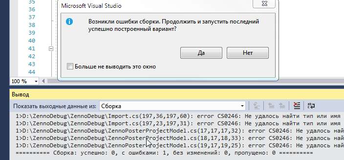

Удалил библиотеку System.Xml и добавил заново (другие не удалялись), результат
Вам надо путь к библиотекам ZennoPoster поправить.
Вот эти удалите из сборки и добавьте заново из папки с постером:
Global.dll
ZennoLab.CommandCenter.dll
ZennoLab.InterfacesLibrary.dll
а System.Xml тут вообще не приделах.

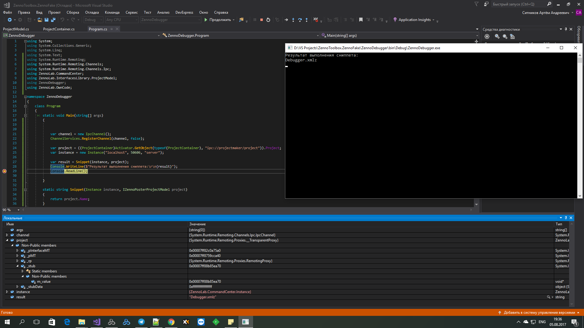

Сделал я прокси для IZennoPosterProjectModel.
Крашится ProjectMaker после нескольких повторных обращений из VisualStudio.
Также при таком подходе в дебаггере невозможно смотреть содержимое project.
Я думаю тут надо делать свою реализацию интерфейса IZennoPosterProjectModel c поддержкой маршалинга, которая будет просто заниматься переадресацией вызовов, и в PM пробовать запускать ее воркером, и затем из студии уже обращаться к ней но х.з. правильно думаю или нет, пока времени возиться нет :(.
