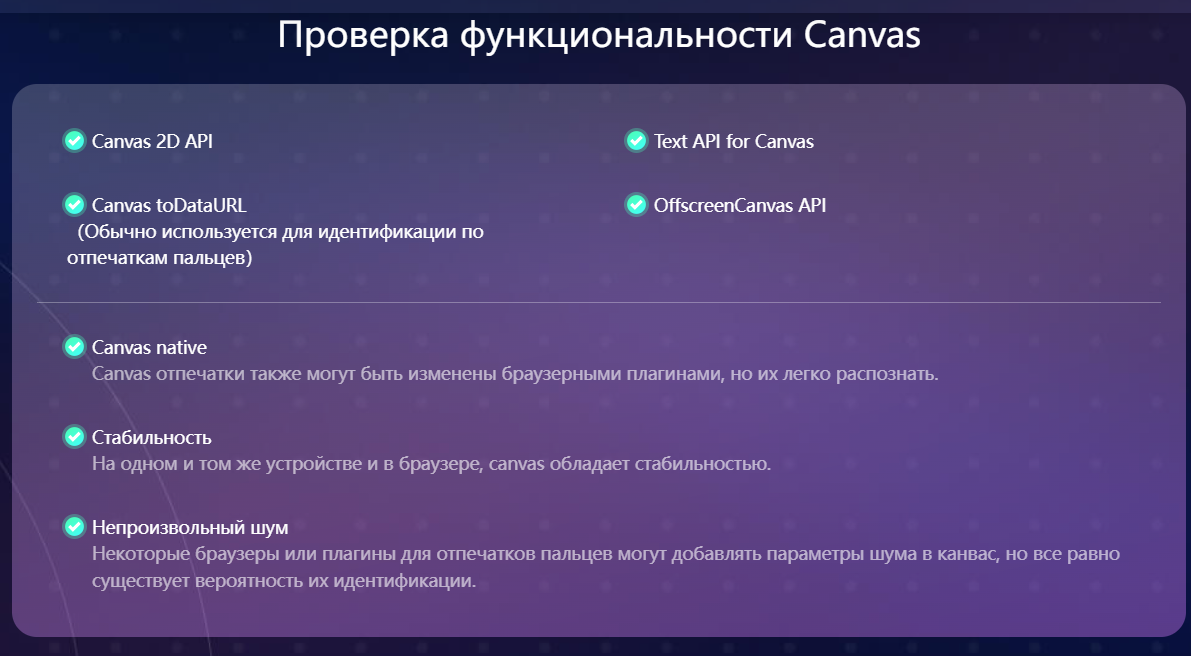

Палево Canvas шум
  • Автор темы Автор темы Oleg1987
Oleg1987
11.08.2014
1 400
921

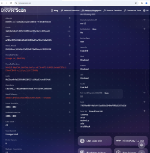

Проверяю на browserscan.net
У коллег по цеху с этим все ok

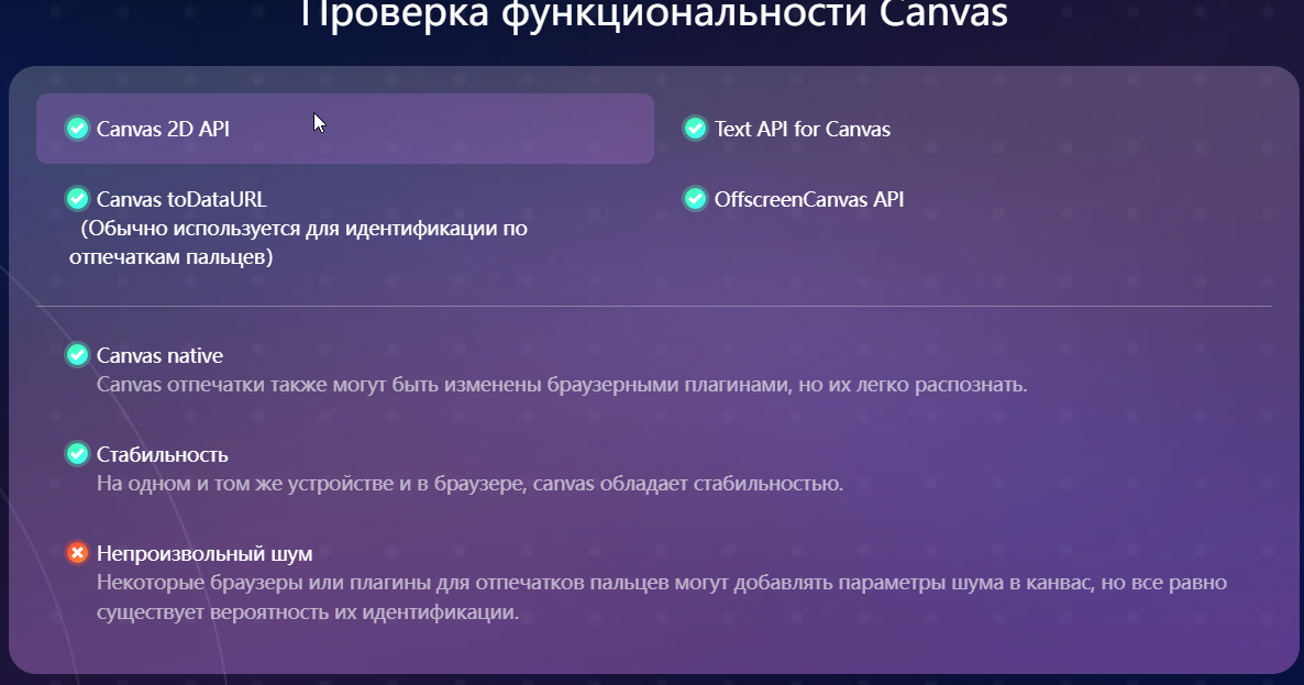

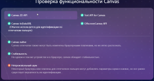

Уж год прошёл, а pixelscan палит шум в Canvas.
Думаю, что не только pixelscan.
Это будет исправлено?
Также, при создании профиля ZB через зенку, шум Canvas не включается, а значит, что Canvas одинаковый во всех профилях, что ооочень палевно.
Эти 2 проблемы будут решаться?
Нужна эмуляция Canvas с настройкой этого параметра из зеннопостера. Это будет осуществляется?

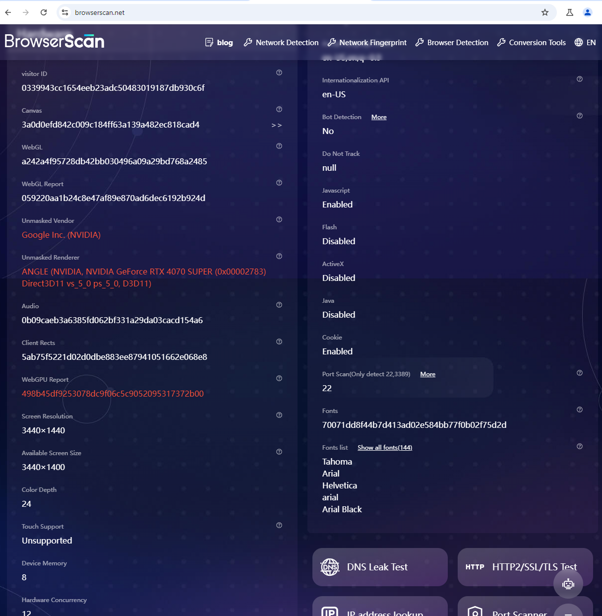

Даже при включении вручную в ZB опции Шум в Canvas, палят все сервисы, в том числе pixelscan и browserscan.
Угу, теперь подробнее про этот пункт:
1. Шум в канвасе по определению "палевный"; т.е. при желании детектировать шум - это можно реализовать через статистику и сбор хэшей - против этого нет приема. pixelscan & browserscan этого пока не делают, но я про сам принцип - нет хорошего или плохого шума - он или есть или его нет;
2. Pixelscan & Browserscan жалуются на наличие шума, т.е. шум - точно работает; Соответственно дистилляция: претензия к тому что шум работает, но обнаруживается на "чекерах"?
При этом, реальные сайты могут использовать или могут не использовать подобные проверки, но если они есть - то они другие, это в том смысле - что ориентирование на Pixelscan и т.п. практического смысла имеет мало.
Если они не жалуются это лишь потому что их проверки примитивные.
3. Почему у конкурентов при шуме всё "зелёное"?
Ответ простой: Команды этих антиков специально прописывают эти исключения для этих сайтов. Прямо вшивают в код нужные параметры, чтобы "не детектило" на этих сайтах.
Именно так и никак иначе, это абсолютно не вопрос про реальные проверки, это сделано специально, чтобы люди были спокойны. Гарантирую это реальным опытом реальных конкурентов которых вы вспоминаете.
Мы пробовали адаптировать под эти чекеры с нашей стороны - все проверки проходим. Перестало "палиться" начали писать в саппорт потому что "шум не работает". Есть ещё 5-10 популярных чекеров. Их нужно поддерживать, отдельно прописывать исключения.
Решили пока этого не делать, сосредоточиться на реальной анонимности в условии ограниченных ресурсах.
Но выпустим это обновление и у вас не будет ничего "палиться" в чекерах.

Краткий ответ:
Canvas и WebGL в ZennoBrowser работают с полным аппаратным ускорением (GPU). Это обеспечивает реалистичное поведение и высокую производительность.
Если у вас нет видеокарты, браузер перейдёт в софтовый режим — он медленнее и может давать менее естественные отпечатки.
Подробнее:
Без видеокарты в 2025 году работа с Canvas и WebGL просто не имеет смысла: весь рендеринг и композитинг в Windows, macOS и Linux изначально оптимизирован под GPU, а не под софтовые заглушки.
При использовании софтового рендеринга нагрузка ложится на процессор, и производительность резко падает: страницы начинают «тормозить», а при открытии десятков браузеров может возникать эффект «слайд-шоу». Поэтому мы используем ускорение через Direct Composition и GPU, что обеспечивает стабильную работу даже при большом количестве профилей.
Если же у пользователя нет GPU, Canvas и WebGL всё равно работают, но в софтовом режиме. В этом случае результаты отрисовки и поведение отличаются: появляются более статичные картинки и стабильные хэши, что может снижать «естественность» отпечатков. Поэтому мы рекомендуем использовать систему хотя бы с интегрированной графикой (iGPU), чтобы Canvas выглядел максимально реалистично.
Реакции: nvrskozzy и Alex.A
Вобщем, если у вас нет видеокарты на компе, в том числе встроенной (встроенная карта - это нормальный вариант, таких реальных пользователей в сети очень много) то сайт может узнать об этом и не важно какой антик вы используете, это актуально для всех продуктов на рынке.
Если вы при этом говорите сайту, что у вас видеокарта (такой отпечаток (профиль) вы себе сгенерировали и поставили), то, сами понимаете, это палево, причем очень серьезное.
А если вы честно говорите (своим отпечатком), что у вас нет видеокарты, то выглядите как обычный VDS, что тоже очень не хорошо.
Сайт может узнать какой GPU у вас стоит с точностью до серии, но не больше.
То есть говоря простыми словами, берём ZB генерируем нужное количество профилей на своей видеокарте и это будет куда качественнее, чем такие же профиля с шумом, я верно понимаю?
