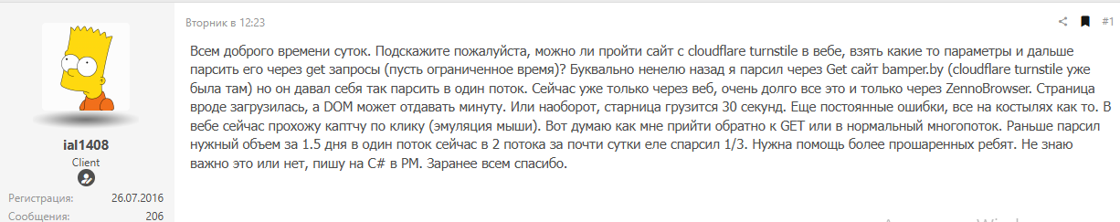

Всем привет. Наткнулся я на днях на такой пост
138462
и решил глянуть, что да как. В этой статье мы разберем написание парсера для сайта https://bamper.by/. ТС вроде как уже помогли, но раз уж я начал…

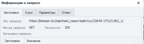

Далее полез делать тестовый запрос. Ответ 200, very good.
Скрин вкладки "трафик"
138466

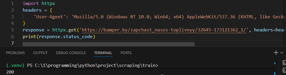

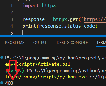

Что за дичь, думаю? Полез делать запрос через Python, получил 403.
138464
Так думаю. Раз в зенке запрос проходит, то и здесь должен. Подставил User-Agent. Запрос прошёл нормально, ответ 200. Сам ответ содержит нормальный html.
138467
Значит указание User-Agent обязательно. Учтём.

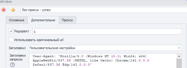

А что же не так в зеннопостер? Начал гуглить и методом тыка понял, что проблема в дефолтных заголовках. Если их убрать, то получаем нормальный ответ. Главное User-Agent не забыть прописать.
138472
138473
Когда я начал писать статью, то хотел воспроизвести ответ с кракозябрами. Но на моё удивление, даже при использовании дефолтных заголовков ответ приходил в правильной кодировке. Что это за "самопочинка" я так и не понял. Но я всё же решил вставить этот момент в статью, вдруг пригодится.

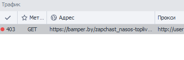

Так, попробуем теперь подставить прокси. Опа, не проходит запрос.
138471

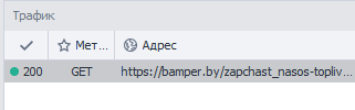

Я использовал серверные ipv4. Значит прокси сайт не любит. Возможно не нравится страна или то, что прокси серверные. Иду на ZennoProxy, выбираю резидентские ру, пробую выполнить запрос
138468
Отлично, значит зенковские прокси нам подходят.

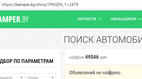

Теперь посмотрим что будет, если открыть 2479 страницу (т.к. в будущем количество страниц может измениться).
138480
Ответ приходит 200, но появляется надпись "Объявлений не найдено". Значит, можно привязаться к ней или же к отсутствию карточек, дабы затормозить наш парсер.

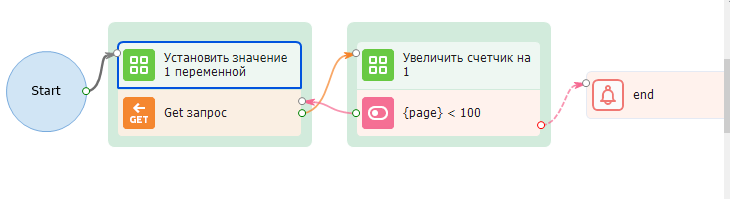

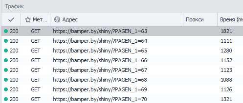

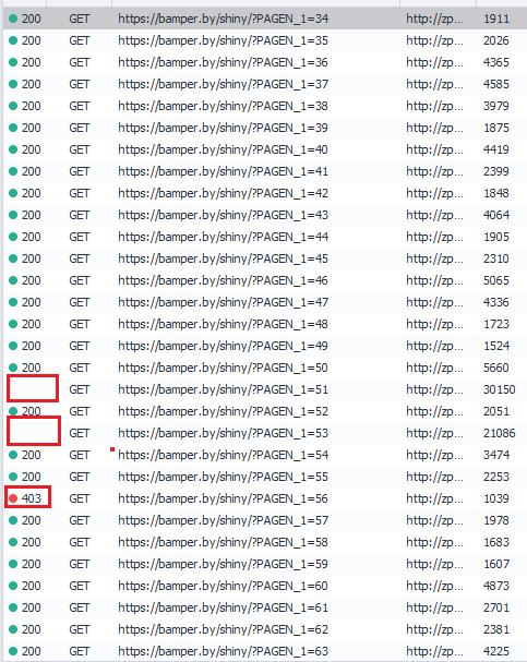

Теперь надо потестировать, как сайт будет вести себя при множестве запросов. Создадим простейший цикл и оставим его на некоторое время. Посмотрим, не вернется ли нам 403. Прокси я буду использовать зенковские.
138475
138477
Видим, что в целом нормально, но иногда пустой ответ, реже 403. Это надо будет учесть. Скорость конечно не супер, но пойдет. Резидентские вроде все такие. Вот для сравнения сколько занимает запрос без прокси

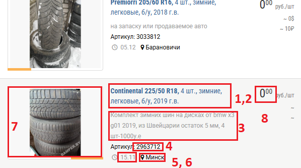

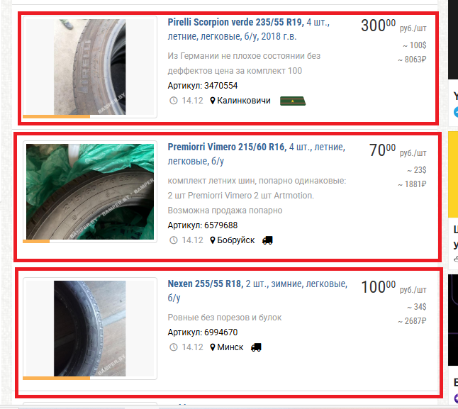

Я решил не заходить "внутрь" карточек, ограничившись тем, что есть.
Мы с вами соберем:
  1. Заголовок
  2. Ссылку на объявление
  3. Описание
  4. Артикул
  5. Дату
  6. Город
  7. Ссылку на картинку
  8. Цену.
138476

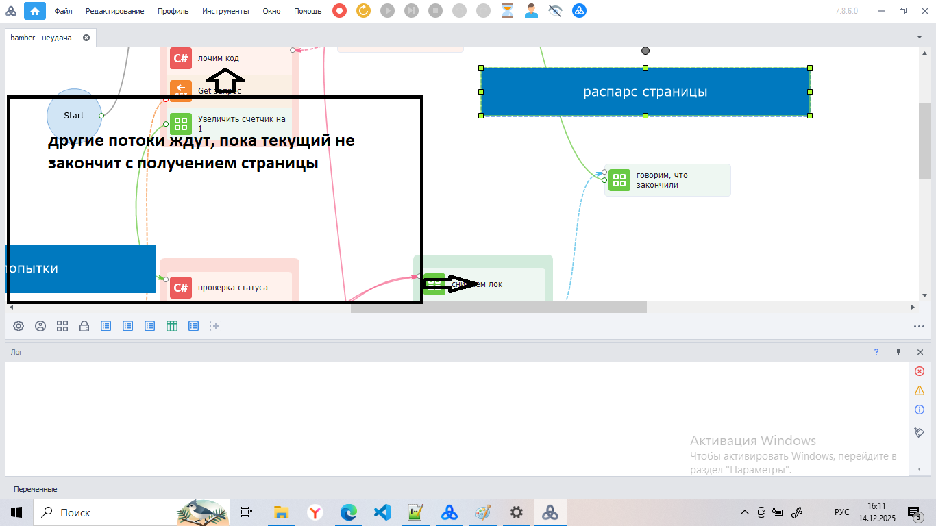

Реализуем парсер

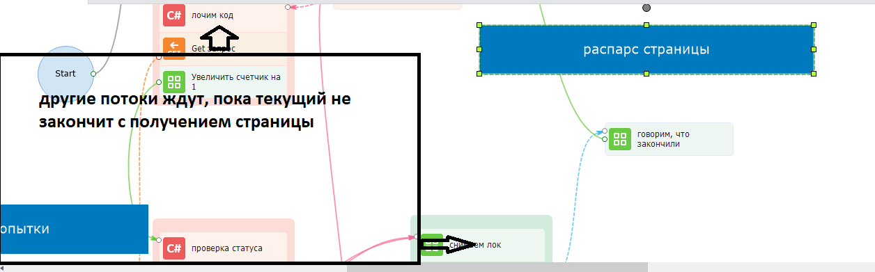

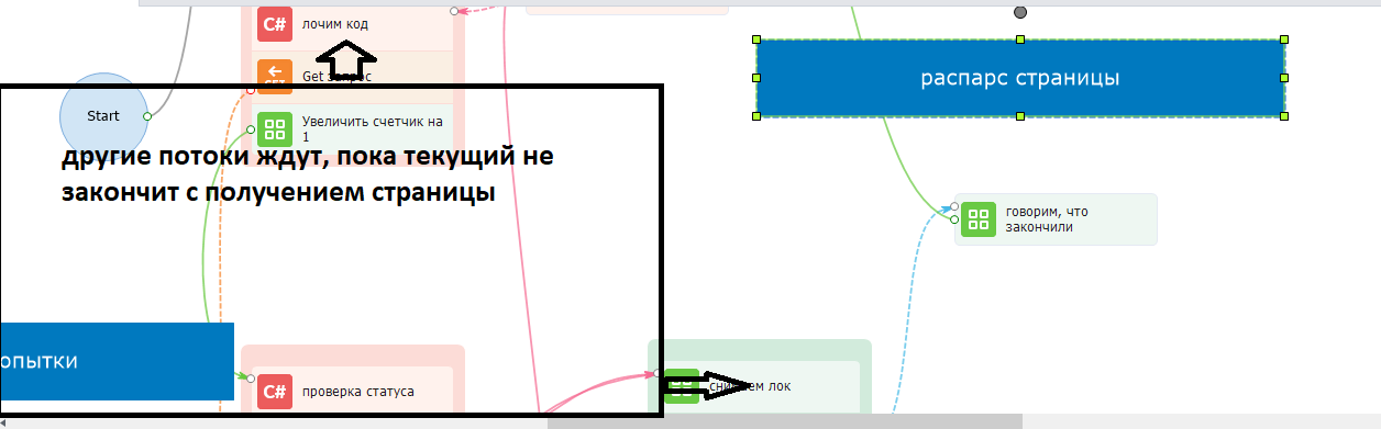

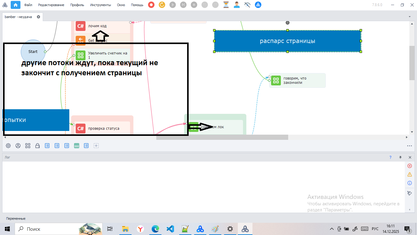

Заводим счётчик, отвечающий за номер страницы. При такой логике реализовать нормальный многопоток на кубиках у меня не вышло (дубли / пропуски стр). Поэтому наш шаблон будет работать в 1 поток.
Если вы хотите многопоточный шаблон, то как вариант - заранее сложить все урл в список / бд и брать оттуда.
Формируем урл, отправляем запрос. В случае неудачи отправляем повторные запросы.
После получения страницы получаем карточки в список.
138481

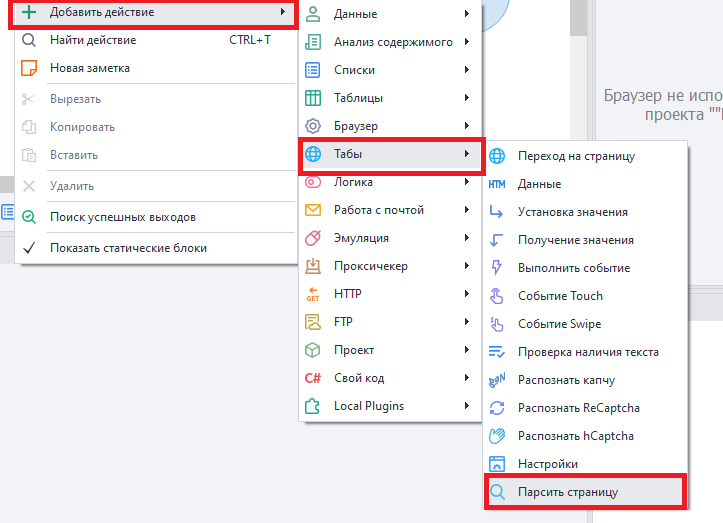

Далее этот список перебираем, из каждой карточки достаем нужные нам данные. Для этого мы пользуемся кубиком "парсить страницу".
138479

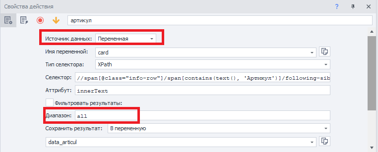

Для поиска элементов можно использовать CSS селекторы или XPath пути (темы XPath я уже касался в этой статье).
В качестве источника данных указываем "переменная".
Также не забываем указать диапазон, иначе в кубике будет ошибка.
138465
Ещё отмечу, что если элемент найден не будет, то кубик уйдет по красной ветке. Имейте ввиду.
    141,2 KB · Просмотры: 72
    49,8 KB · Просмотры: 80
